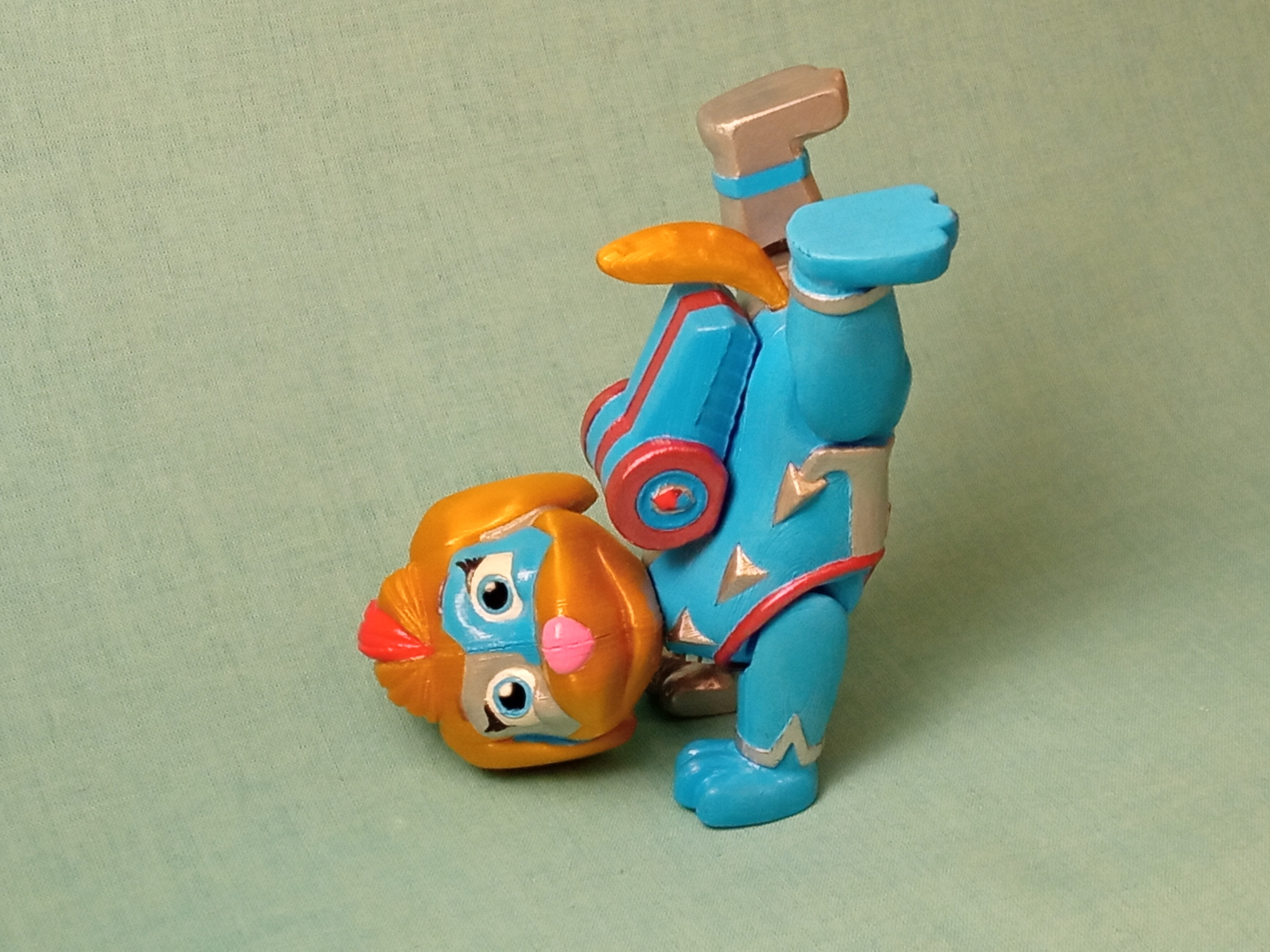

Эта работа еще с прошлого года. Дочь захотела от деда мороза игрушки Близнецов из мультфильма щенячий патруль. В продаже нашёл нужные простецкие игрушки, но тогда они показались дорогими.

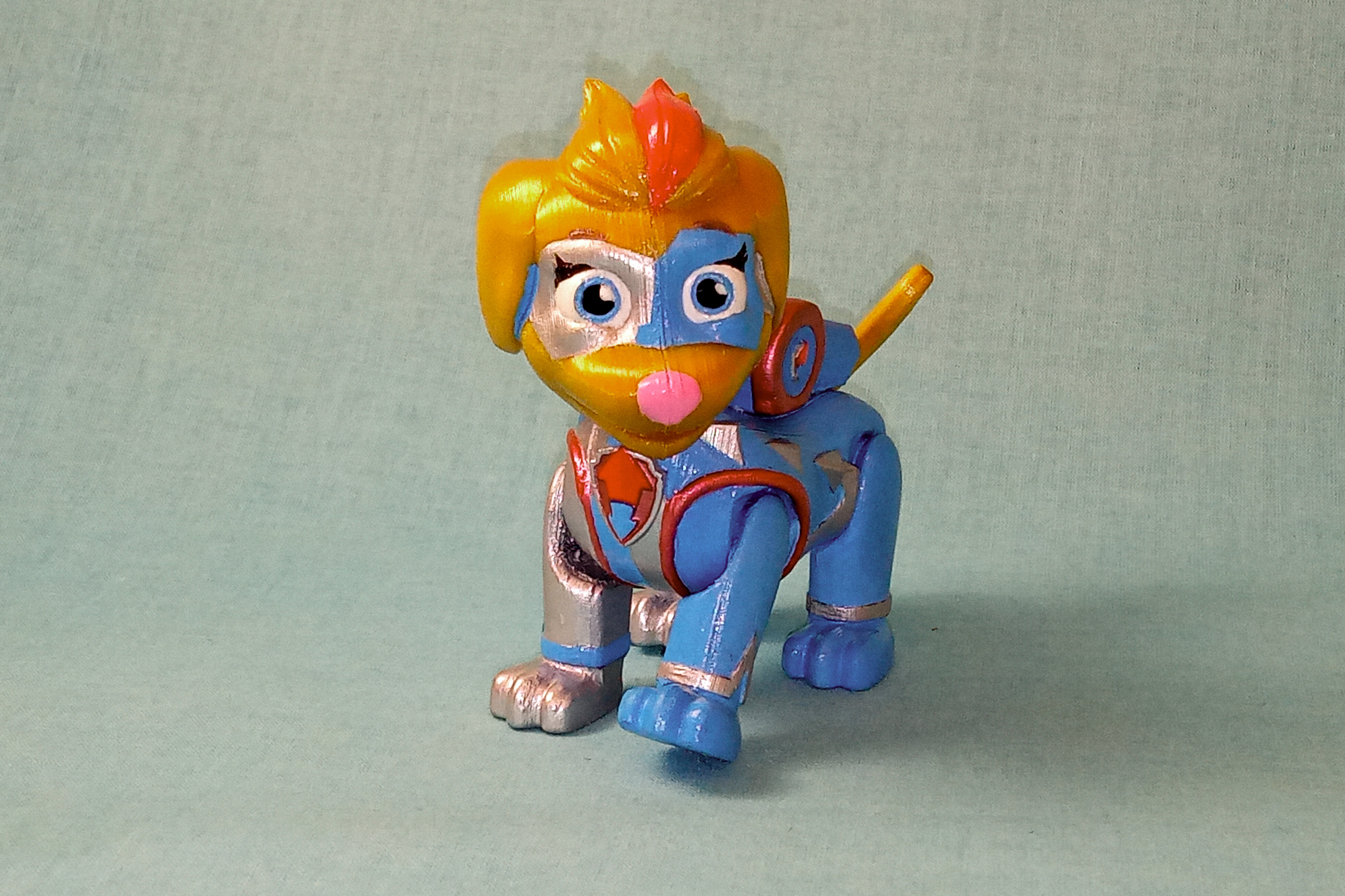

Я самонадеянно подумал, что сделаю не хуже, но к новому году не успел. Намучался с моделированием, печатью, подгонкой зазоров и покраской. В итоге, только изготовил сестру Эллу, а её брат Такк (узнал все их клички) остановился в процессе моделирования на отметке примерно 95%.

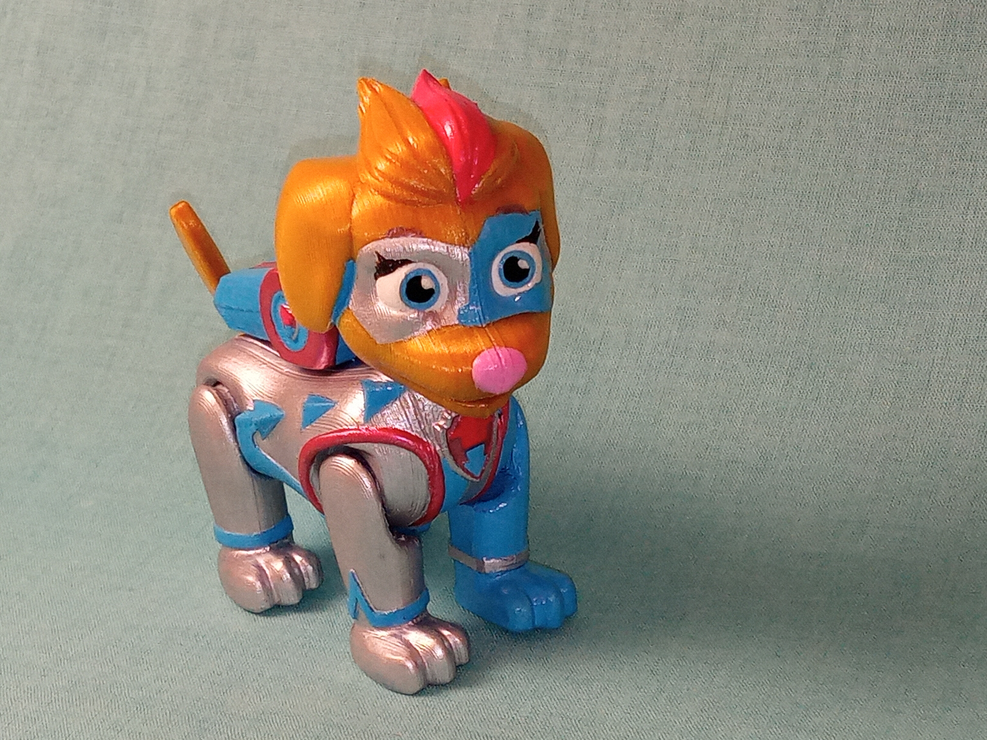

Хотя, на мой взгляд, неплохая моделька получилась, но более увесистая, чем обычные китайские тонкостенные игрушки. Получилось сделать подвижными все лапы и голову, и даже хвост можно покрутить.
Модель состоит из семи частей, которые по замыслу соединяются между собой на защёлках. Но все-таки иногда требуется применение клея.

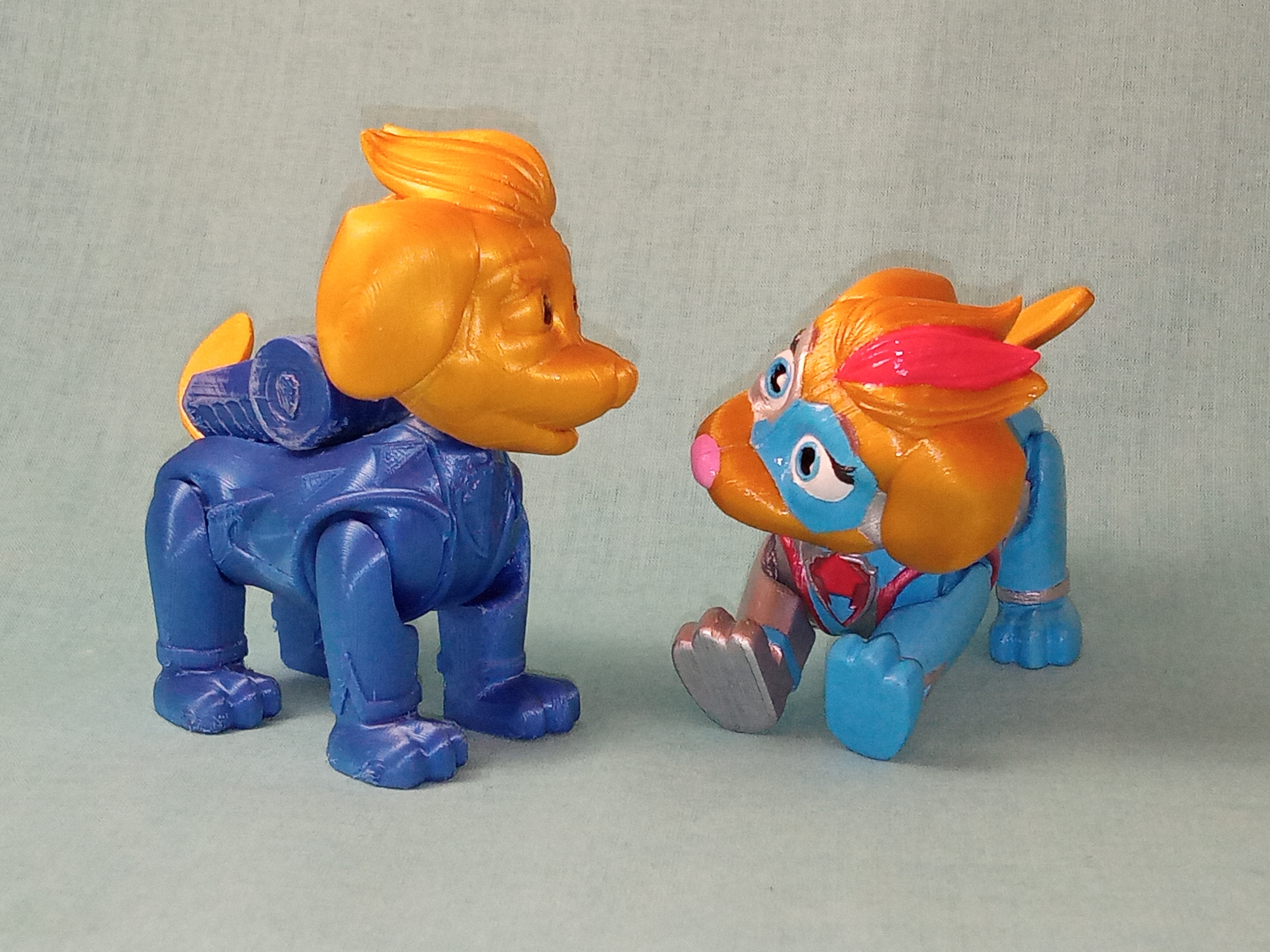

Печатал из PLA Noulei желтым и синим цветом. Слой делал практически минимально возможный - 0,05 мм, чтобы получить максимальную детализацию и качество. На вид выглядит достойно, но на фото становятся заметны все огрехи, особенно на блестящих поверхностях. Детали с лапами печатал со 100% заполнением для большей надежности шарниров. Поэтому игрушечка и получилась весомой.
Покраска акриловыми красками. Помниться первый мастер класс по покраске моделей акриловыми красками я проходил на фестивале 3DToday. Тогда покраску учили делать на уже загрунтованных моделях. Позже я выяснил, что если в качестве первого слоя использовать матовый акриловый лак, который подогревать тепловентилятором или феном, то акриловая краска может лечь почти на любую поверхность, не сворачиваясь.
Брата близнеца Такка я собирался изготавливать на фотополимерном принтере, чтобы получить идеальный внешний вид, но жизнь закрутила..

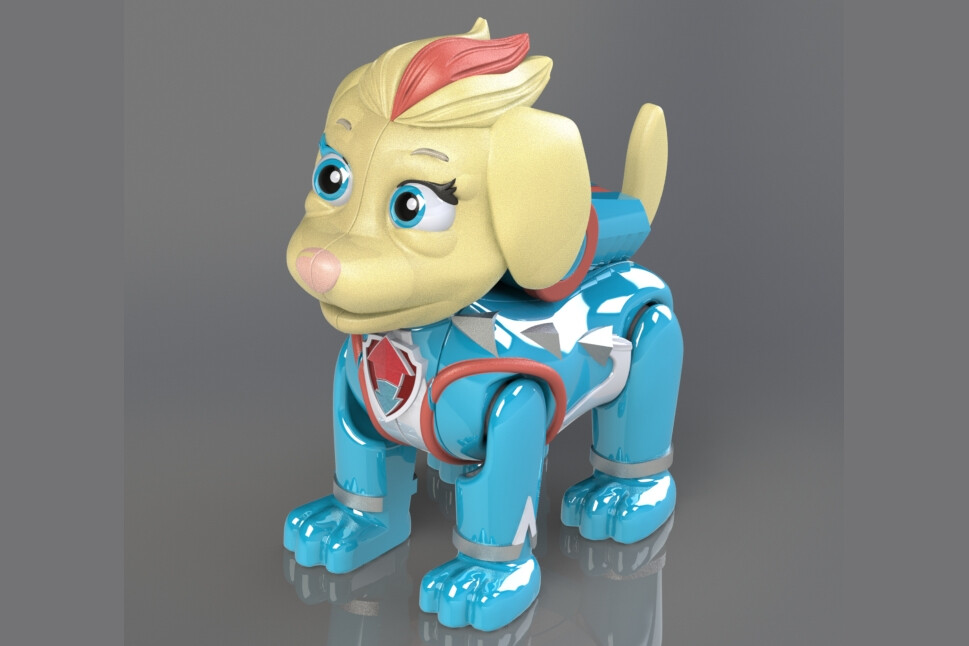

И да.. самое главное – ссылка на модель (о ужас! - платную):
https://digital.wildberries.ru/offer/100975
