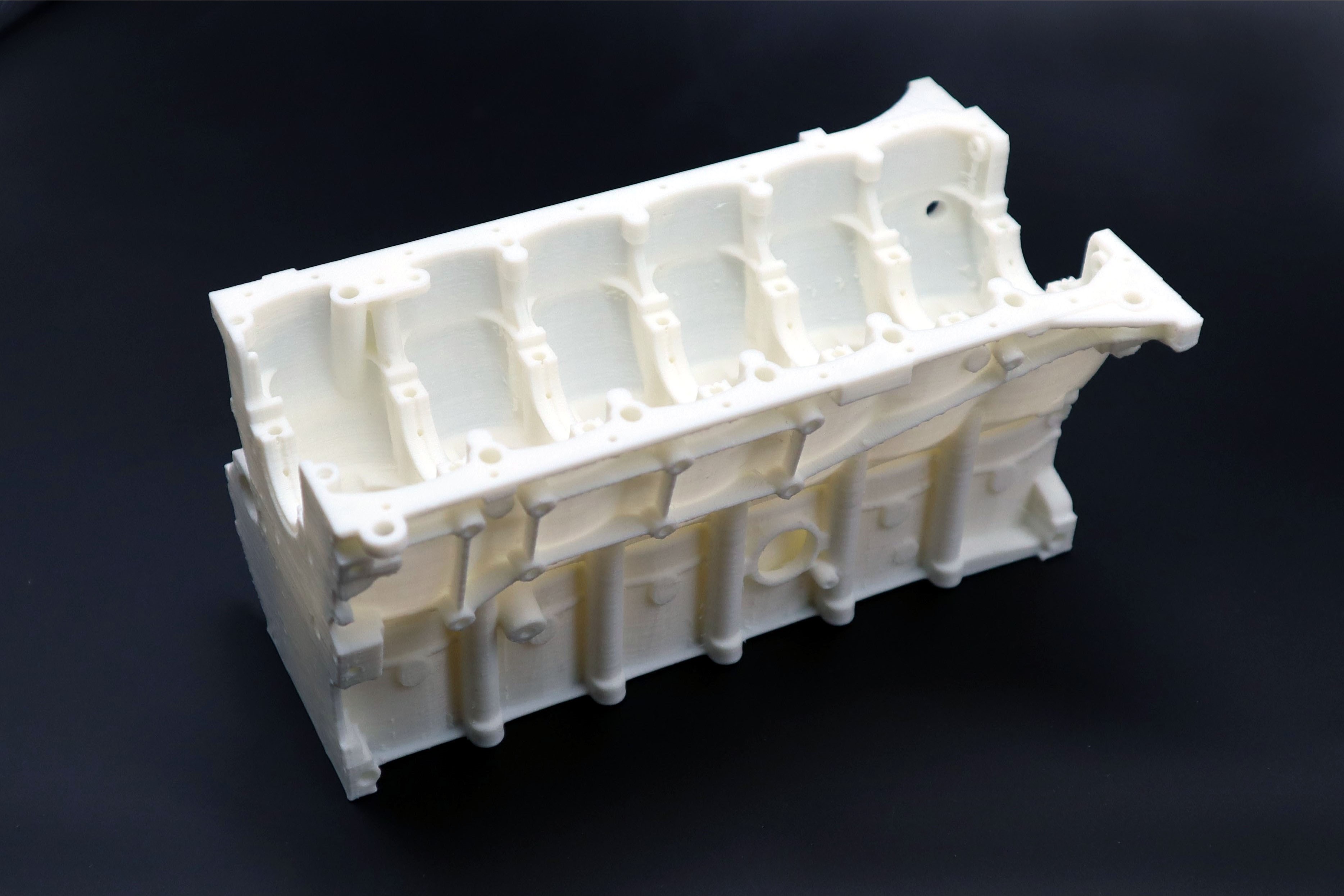

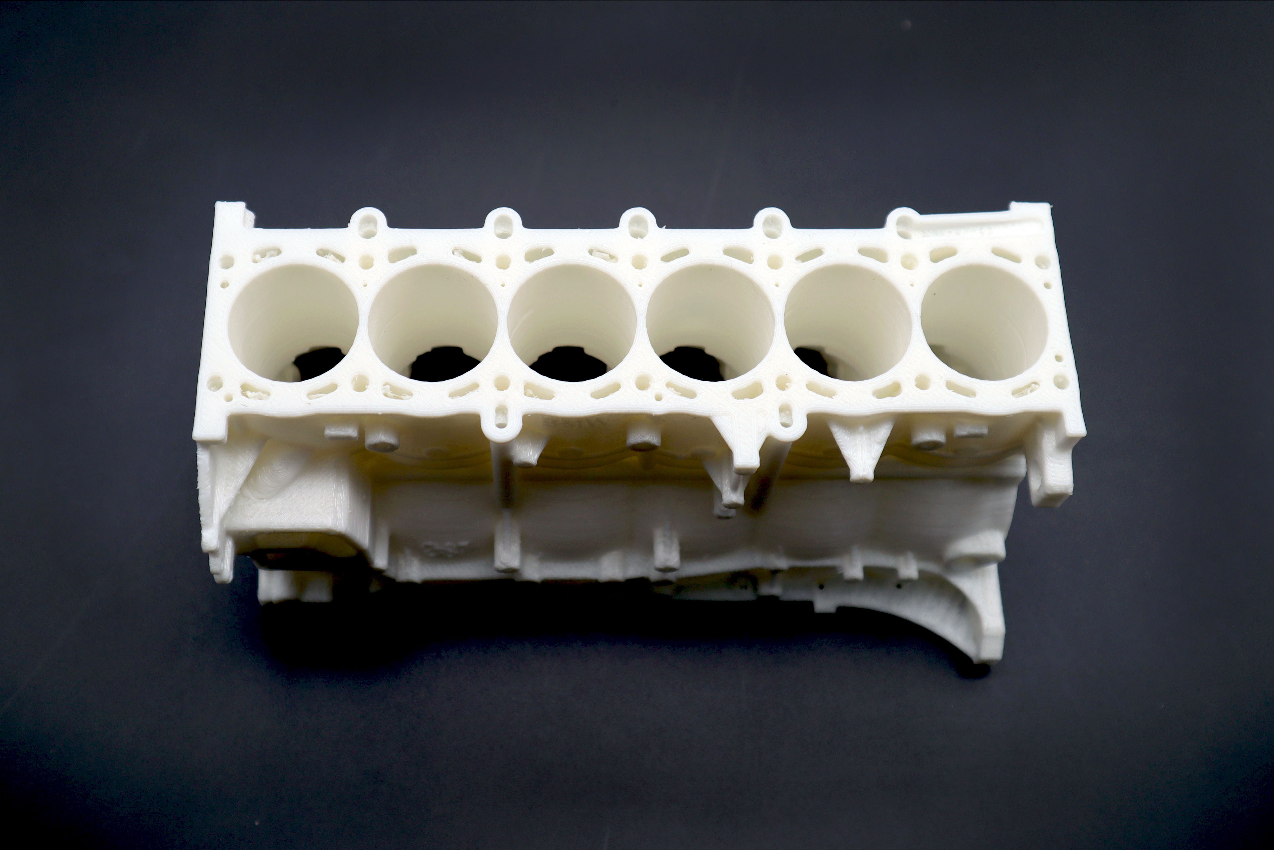

Двигатель BMW
Блок 6-цилиндрового дизельного двигателя, 3-х литровой BMW E39.
Со всеми каналами, отверстиями и полостями.
Правда в масштабе 1/12.
Принтер Raise3D N2, печатали со скоростью 50 мм/с без ограничений.
В общей сложности печать заняла 29 часов.
Пластик Raise3D PLA, температура печати 210/50.
