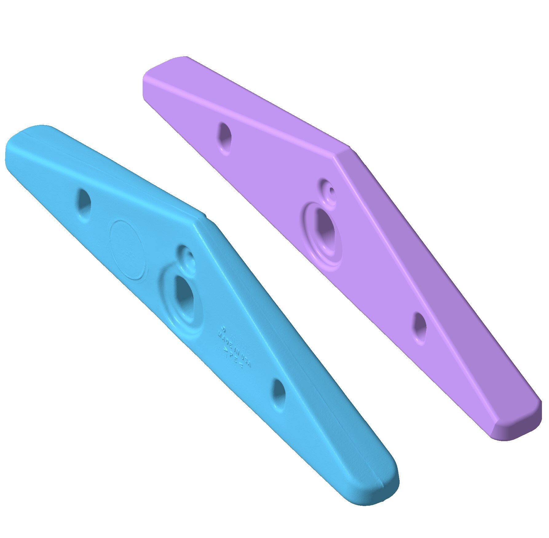

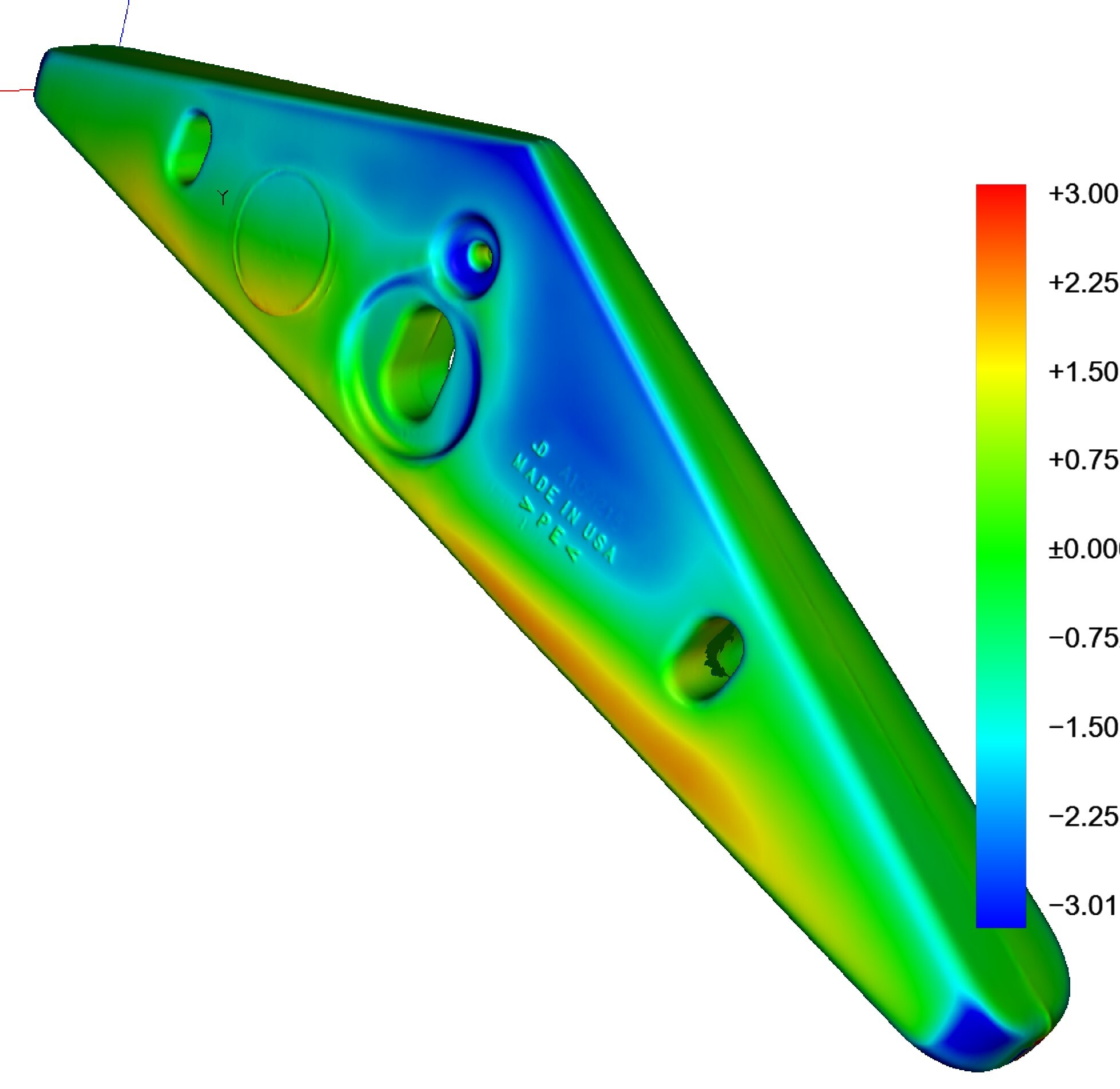

Заслонка воздушного потока для местной компании, занимающейся производством мельничного, элеваторного оборудования и сельхозтехники. Задача была сравнить оригинал с построенной заказчиком моделью (без сканера) и напечатать, если отклонения от оригинала будут в пределах допусков, установленных заказчиком. Отсканировали, построили карту отклонений, согласовали, напечатали.

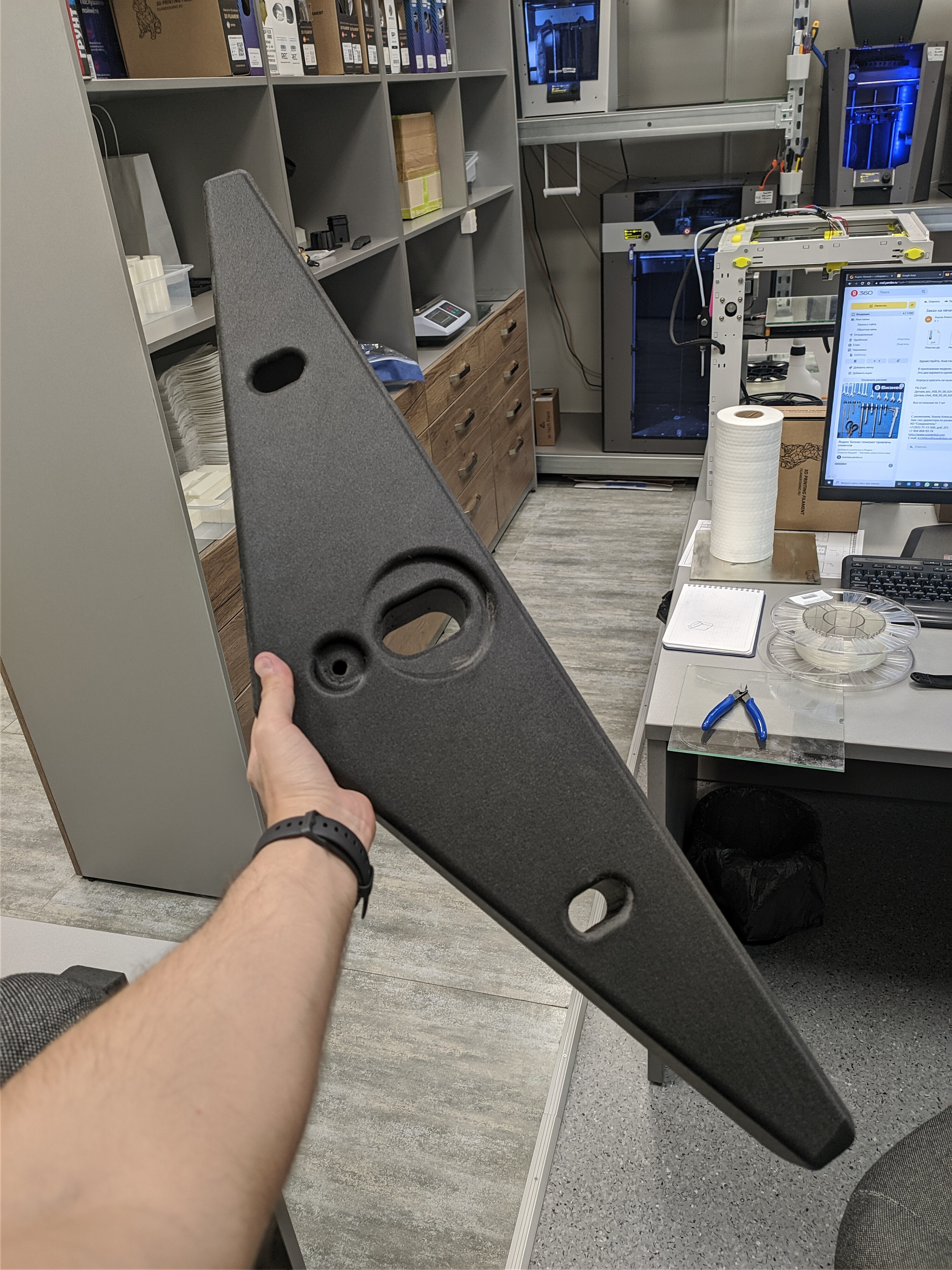

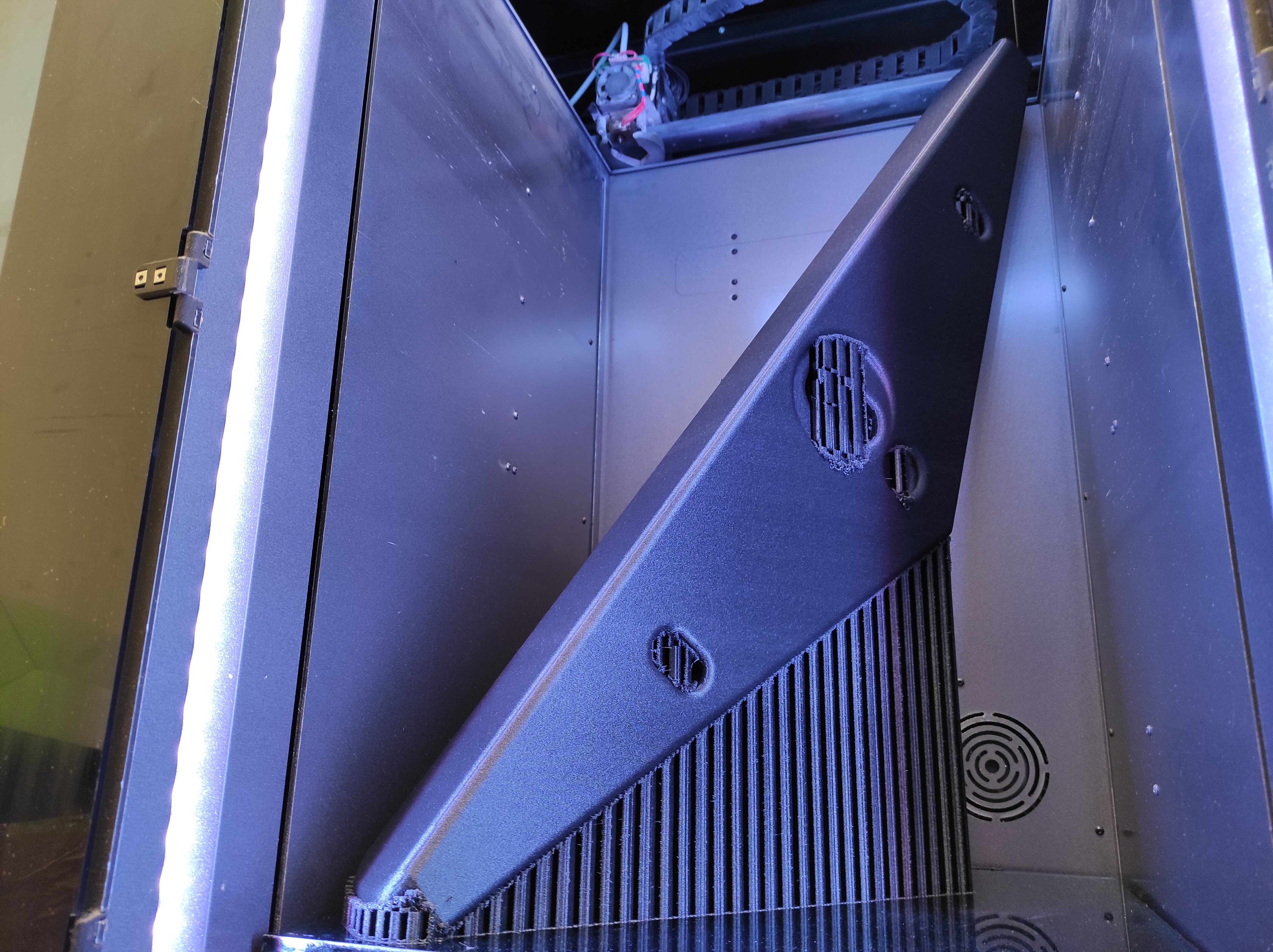

Заслонка подвергается довольно сильной абразивной нагрузке, поэтому печатаем детали из стеклонаполненного полиуретана с толщиной стенки 6мм и минимальным заполнением (оригинал изготовлен из Полиэтилена со стенкой 5мм, пустотелый).

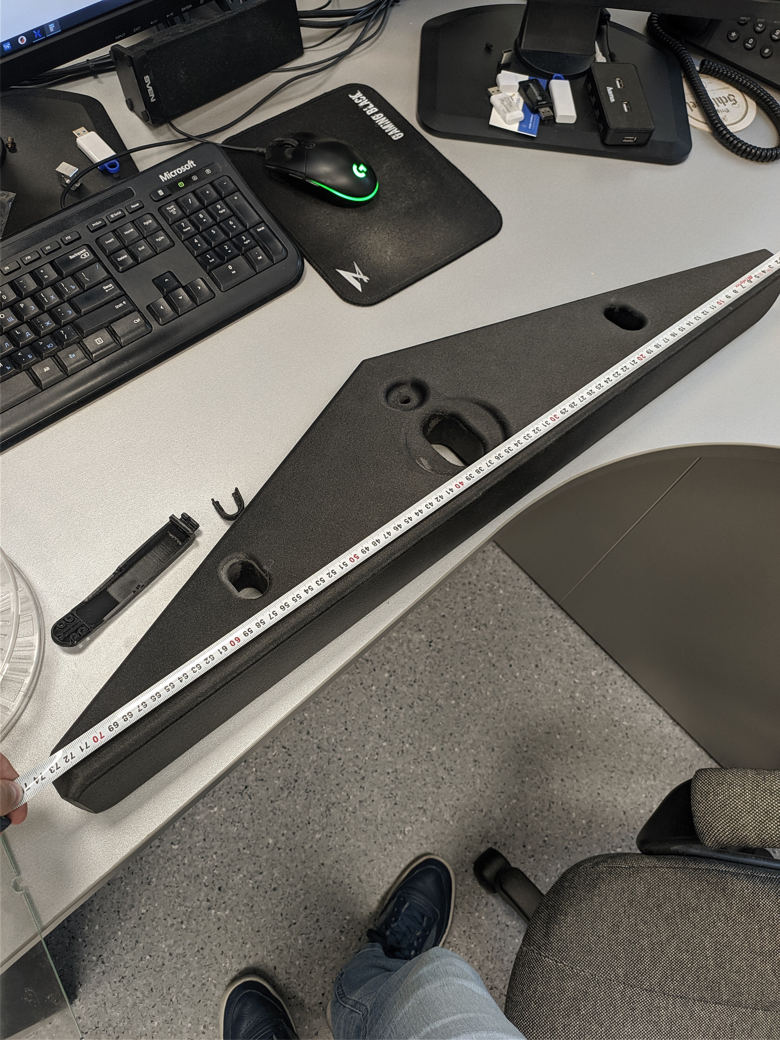

Длина детали - 740 мм. Масса, вместе с поддержками - 1760 грамм.
