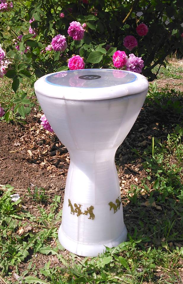

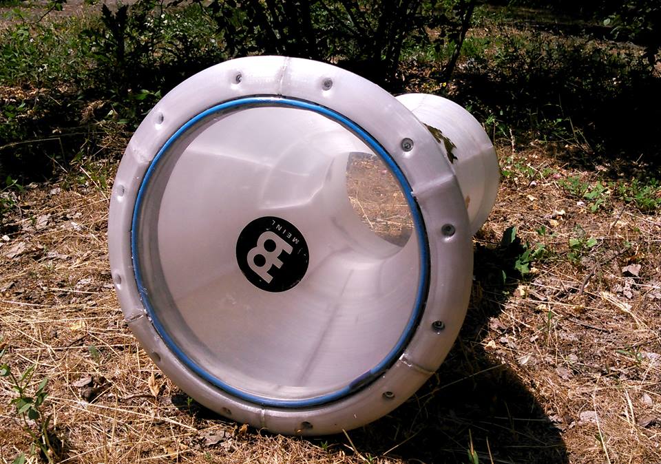

Снова дарбука, но уже размер по-больше. Два кило пластика ABS, почти сотня часов печати. Размер, высота около полуметра, максимальный диаметр 29см. печатал отдельными сегментами, с толщиной 4мм. В слайсере сделал настройку толщины равную толщине стенке, поэтому печать шла без дрыганья, как при печати заполнения.. Склейка элементов при помощи ABS эмульсии.Печатал в термобоксе. Температура стола 105, температура печати 245.
