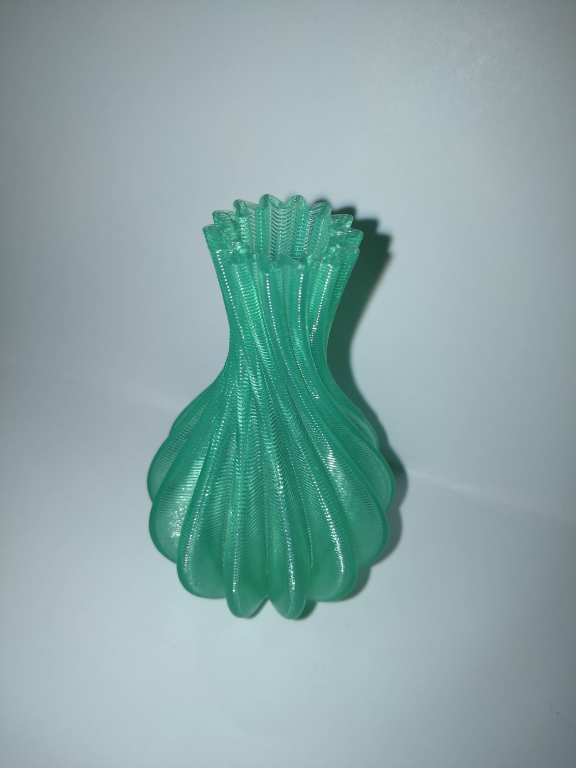

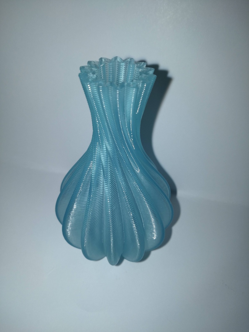

Давно не был писателем на форуме и в качестве извинения оставлю здесь немного красоты. Может кому помогу определиться с презентом к предстоящему празднику.
Небольшие корпоративные презенты к 8 марта. Материал - Watson от Bestfilament из набора прутков для 3D-ручки.
Печаталось на 4-й прюше, сопло 1 мм, высота слоя 0.5, ширина 1, , температура 240 (первый слой)/230 (все остальные), стол 80, скорость 30, с опцией снижения скорости для небольших слоев. Высота вазы 7.5 см, время печати 37 минут.
Модель взята отсюда: http://www.thingiverse.com/thing:251199На фото с черной вазой клей-карандаш для сравнения размеров.
