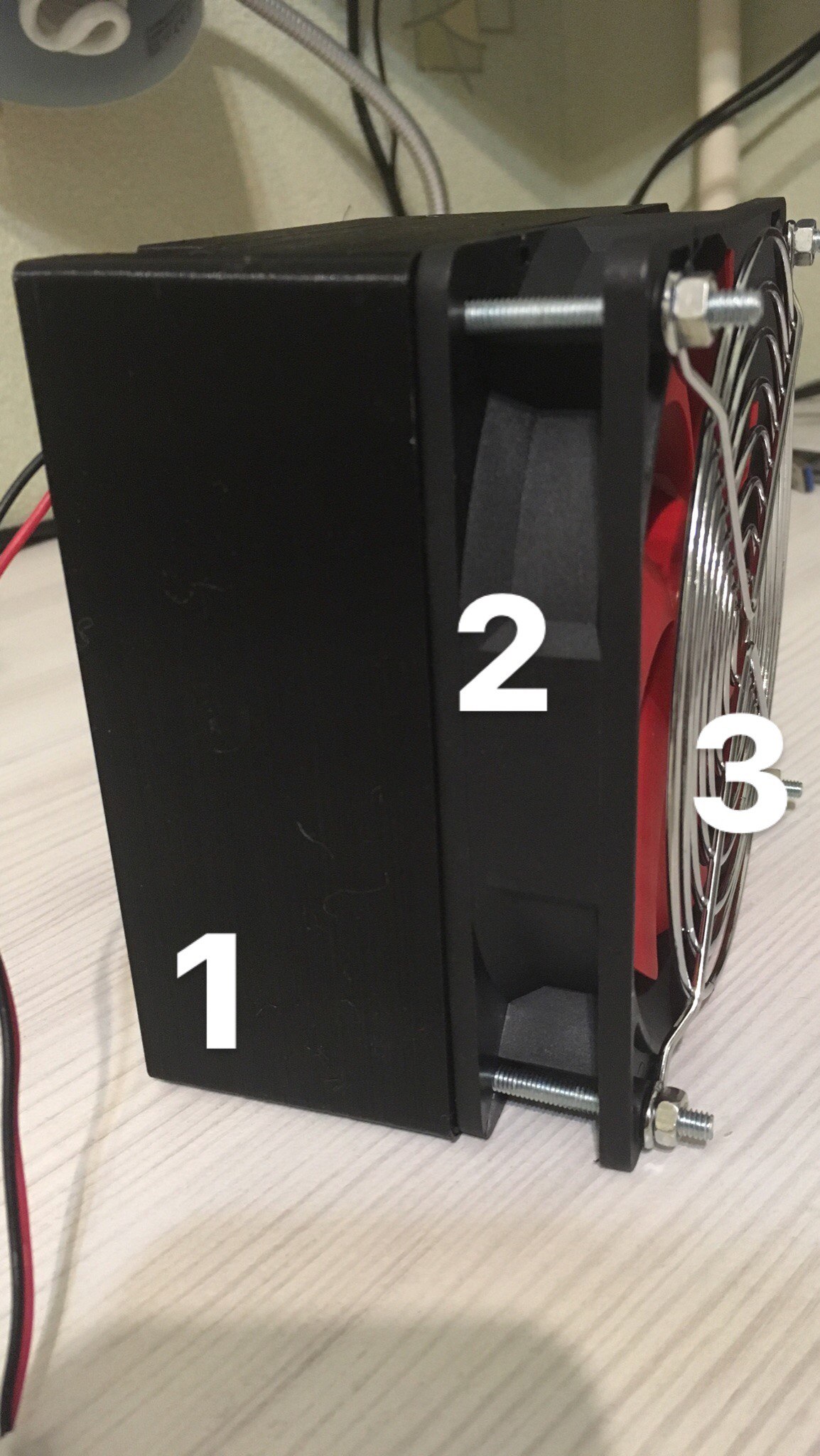

Продолжаем модифицировать принтер Wanhao i3, в данном случае коснёмся блока питания (БП), а точнее - его охлаждения.
Те, кто имеют Wanhao i3, знают, что охлаждается БП при помощи вентилятора 40 мм с задней стороны и всё :D. Не знаю, существует ли реальная необходимость в более эффективном охлаждении, но слышал, что контакт на плате горит и принтер болеет. В интернете нашёл модель для модификации принтера Wanhao Duplicator i3, которую и напечатал.
Действия:

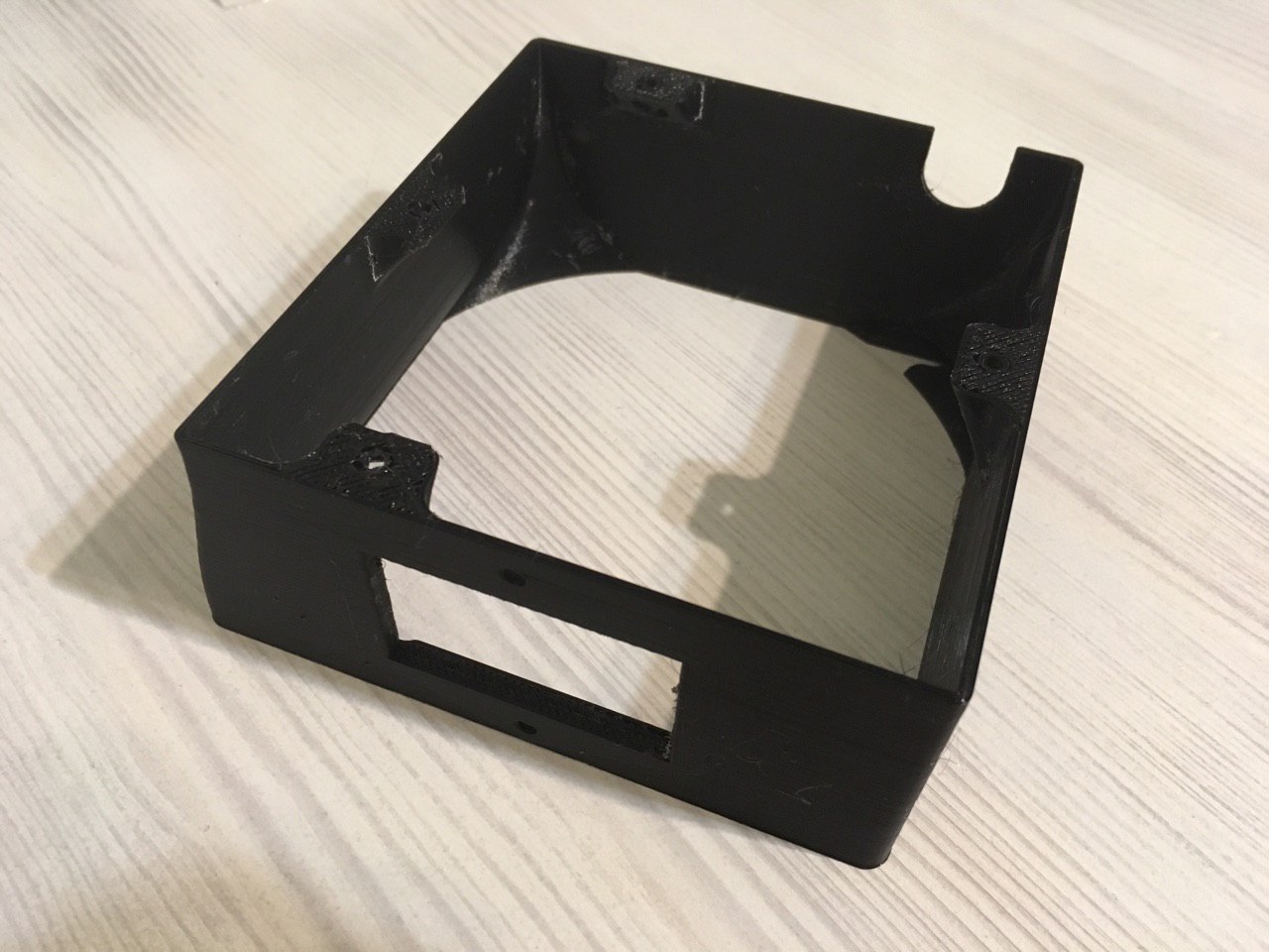

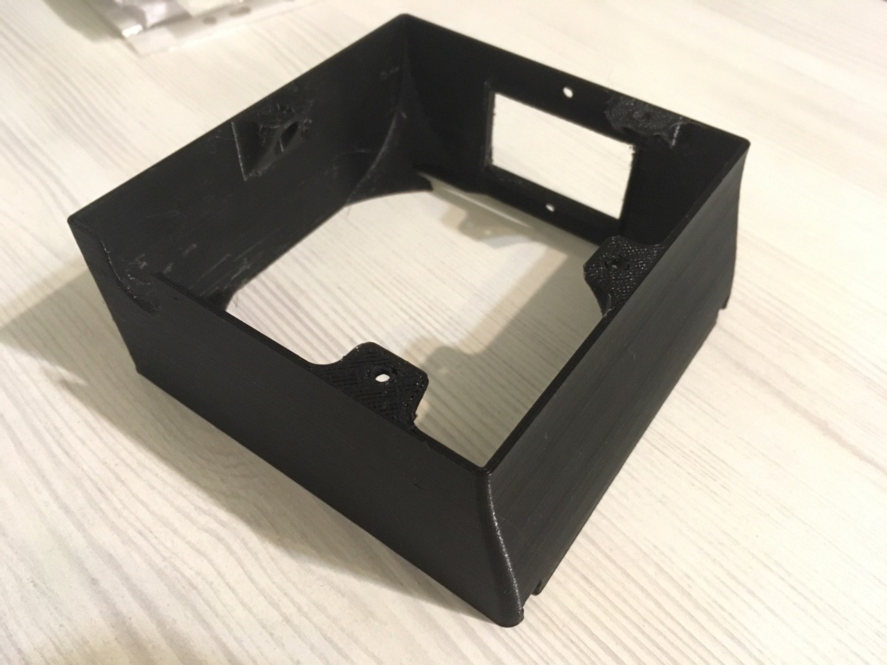

1. Печатаем модель (продолжение БП):
Использовал PLA-пластик фирмы eSUN при температурах: сопло - 225, стол - 70. Печать заняла часов 8, итог: 125 грамм;
2. Крепим к имеющимся отверстиям:
Теми же винтами с шестигранной головкой;
3. Крепим разъём шнура питания с кнопкой к напечатанной модели:
Теми же винтами с шестигранной головкой, что остались после съёма кнопки и разъёма;

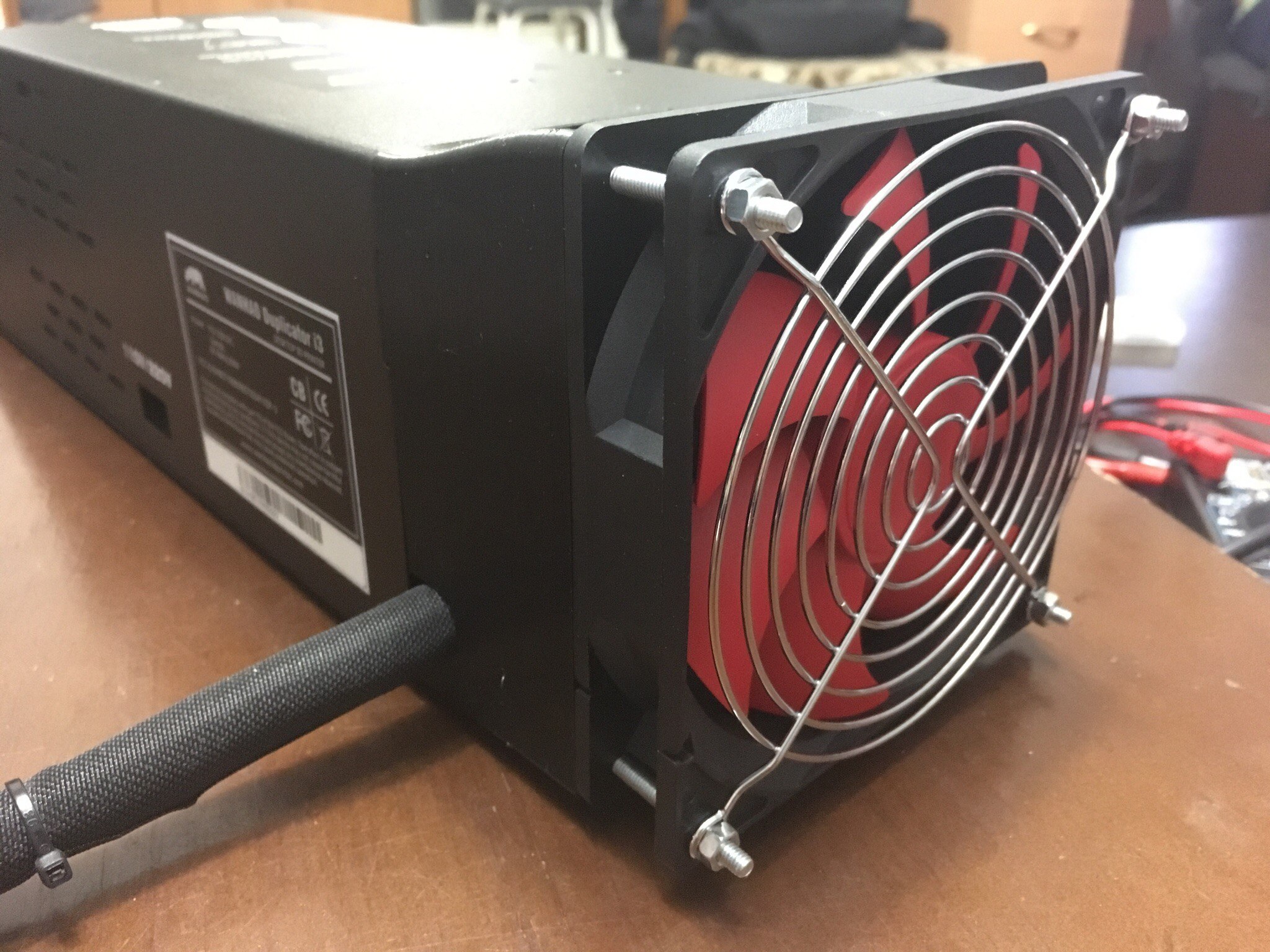

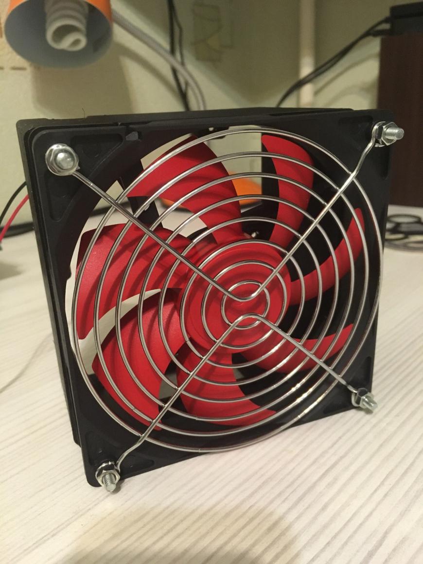

4. Покупаем и крепим на распечатанное продолжение БП вентилятор 120 мм;
Если вентилятор идёт без крепежа, то и крепёж к нему.

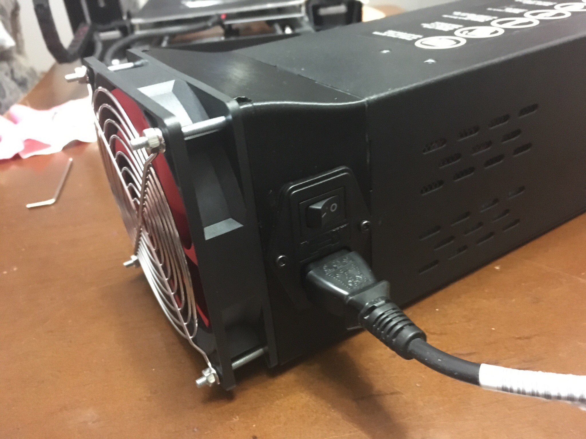

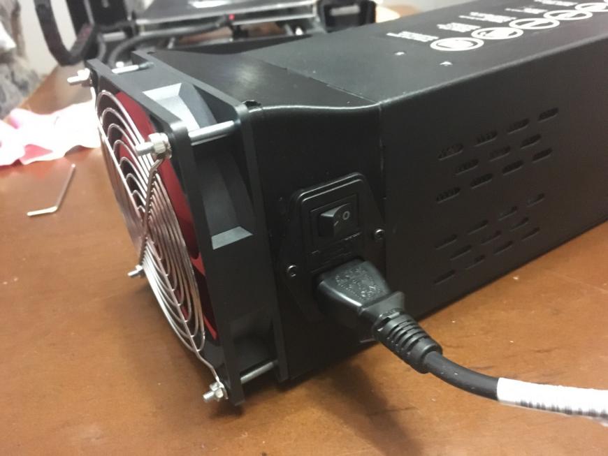

Результат:
Напечатанная модель продолжения блока питанияВся конструкция в сборе перед установкой на БП:1 - модель; 2 - вентилятор 120 мм; 3 - защита от пальцев ;) :D.Как это выглядит на БП:Сосёт неплохо, смысл в выполненном апгрейде есть.
Охлаждайте свой принтер правильно!
Модель доступна по ссылке: https://www.thingiverse.com/thing:1858633
