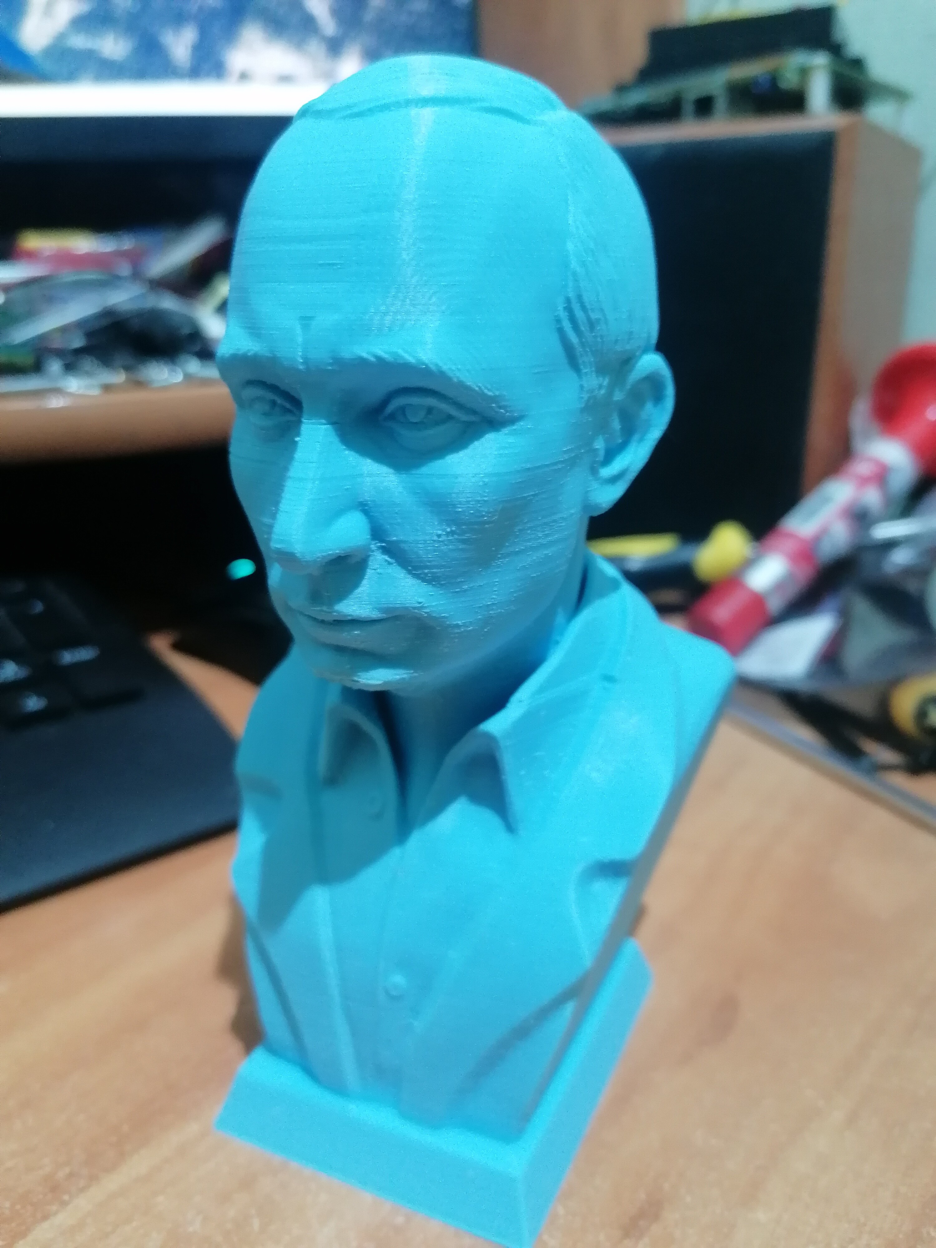

Бюст Темнейшего)
Пластик ABS.
В жизни выглядит лучше, пластик матовый, слоистость практически не видна. На фото она скорее всего акцентирована за счет вспышки и формирующихся от нее бликов.
Скорость 200 мм/сек.
Слой 0.05 мм.
Та слоистость, что видна - это, к сожалению, неравномерная толщина прутка. Это дает полосы. Полоса на модели имеет толщину 6-7 физических слоев. Обидно.
Но в чем плюс тонких слоев - на наклонных поверхностях каждый последующий слой не сильно нависает над предыдущим. Как результат - то, что вы видите, напечаталось бед поддержек.
