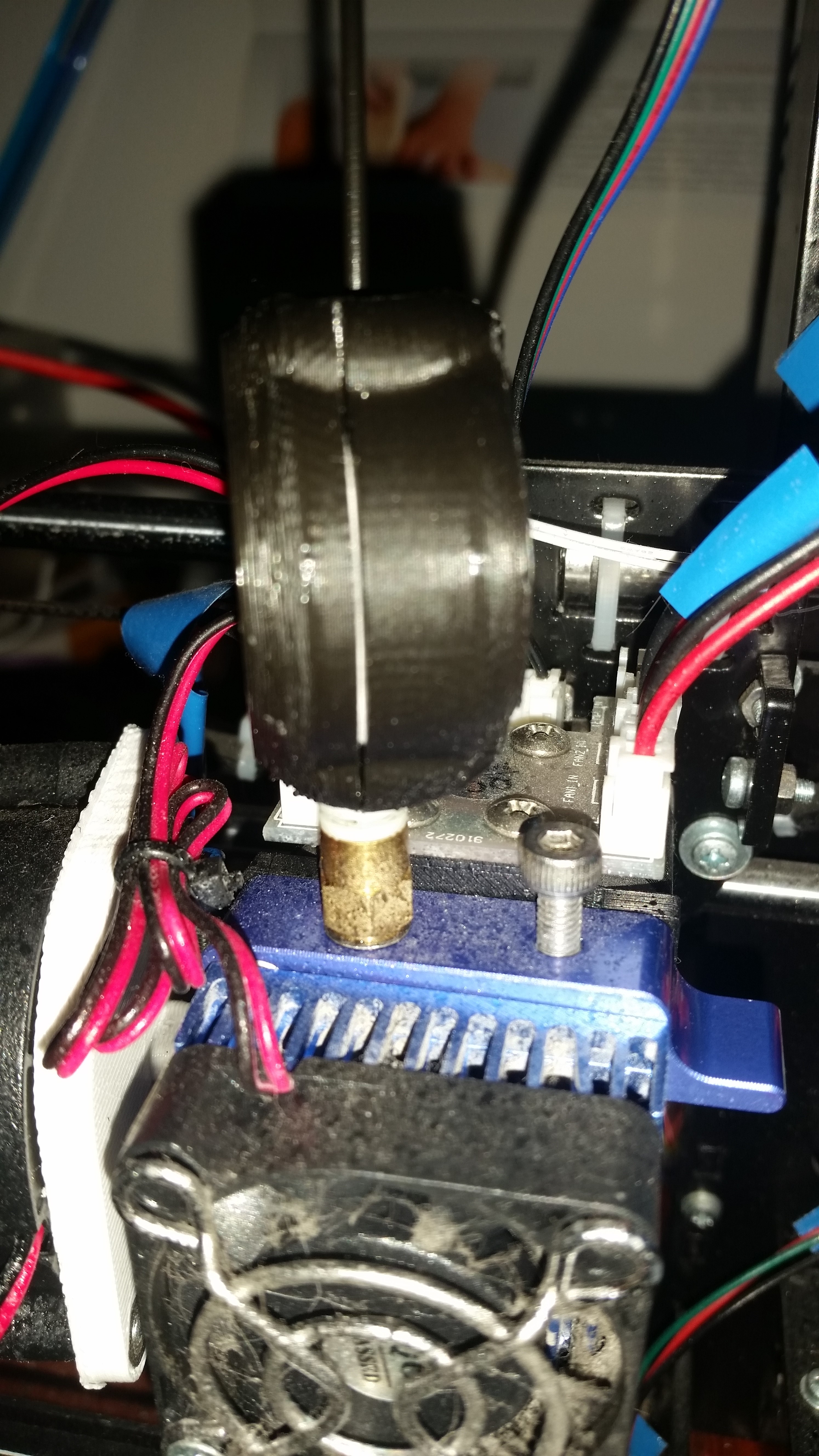

С того момента как стал печатать, а прошло уже 2 месяца, хотел напечатать фильтр для филамента. Всё никак руки не доходили. И вот, на thingiverse.com увидел довольно интересный фильтр для филамента, который собственно и решил напечатать.
Фильтр для филамента. Личный опыт
Сказано, сделано. Запускаю Cura 2.7, выставляю параметры печати:
Температура - 195 градусов;
Слой - 0.2;
Заполнение - 20%;
Пластик - PLA от FDplast;
Экспериментальная функция Спагетти и Разглаживание.
Остальные параметры в принципе стандартные.
После печати был получен следующий результат:
На внутренней поверхности видны шероховатости - результат использования экспериментальной функции Спагетти от Cura 2.7.
В качестве губки использовал меланиновую губку, которые заказывал для уборки дома. Из губки вырезал квадрат примерно 2.5 см2, в котором с помощью пинцета проделал дырку.
Вот так вот всё это одевается на филамент:
И выглядит в сборе:
Как показал опыт, фильтр для филамента держится крепко, и при откате филамента уезжает наверх вместе с филаментом.
