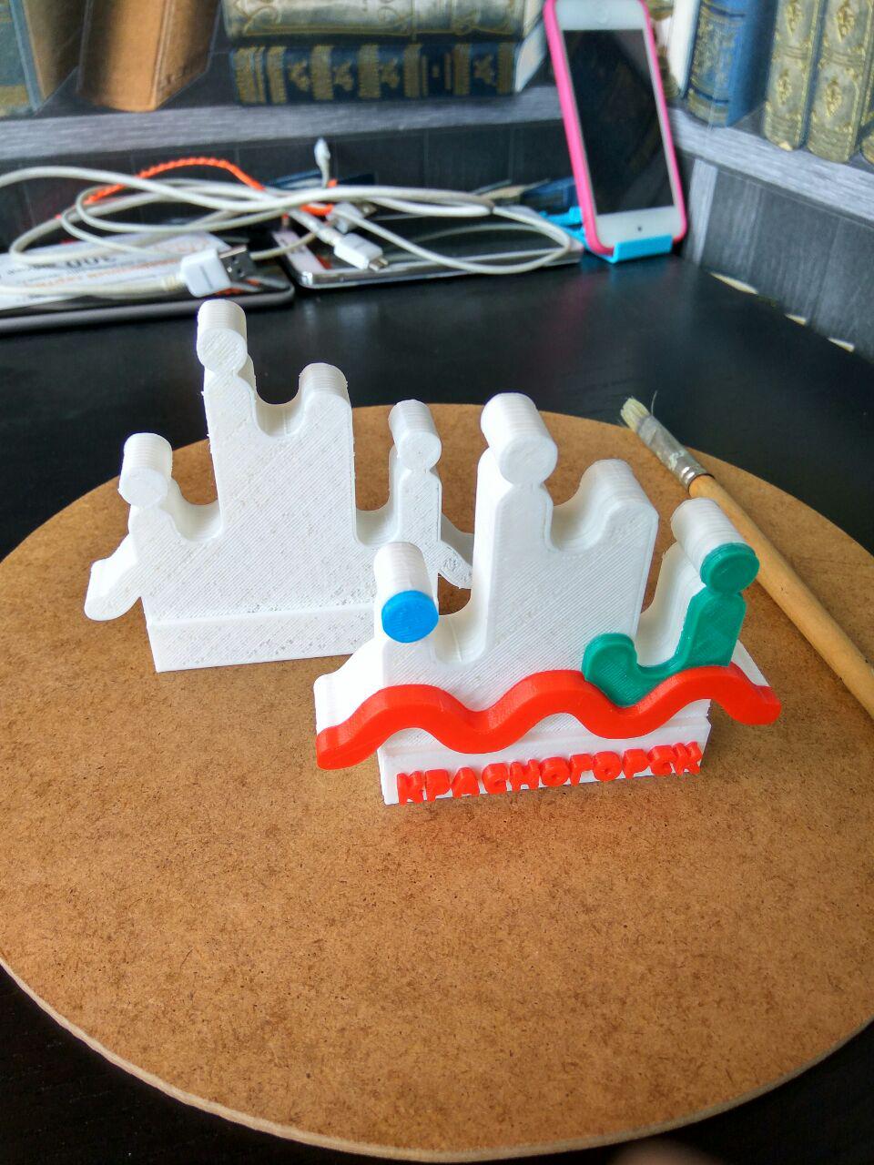

Изначально логотип планировался печататься в режиме наложения цветов, с заменой в процессе печати, но в последствии я перемоделил его во Fusion 360 под склейку, так выглядело симпатичнее.

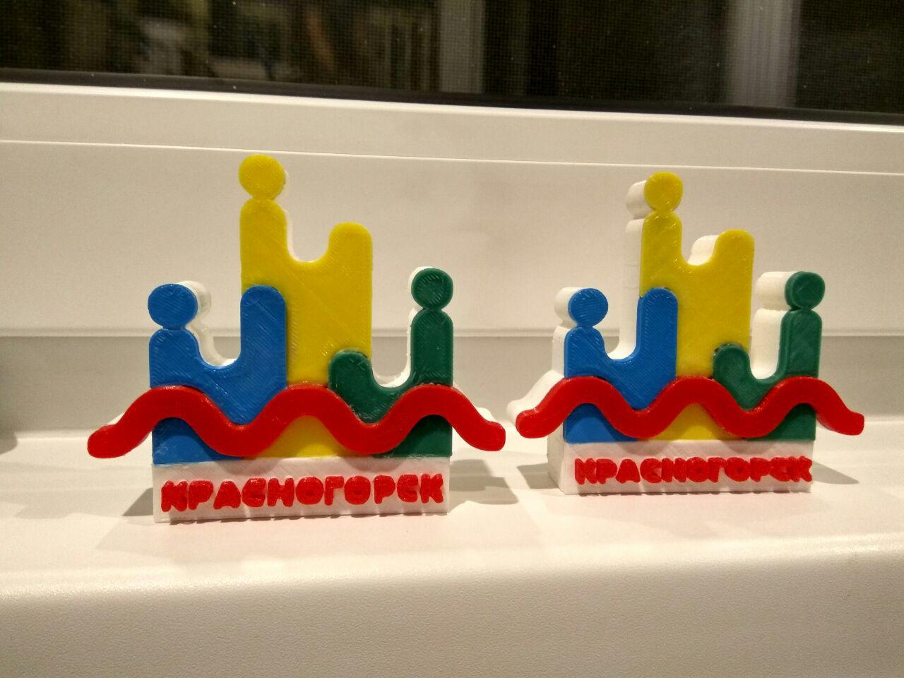

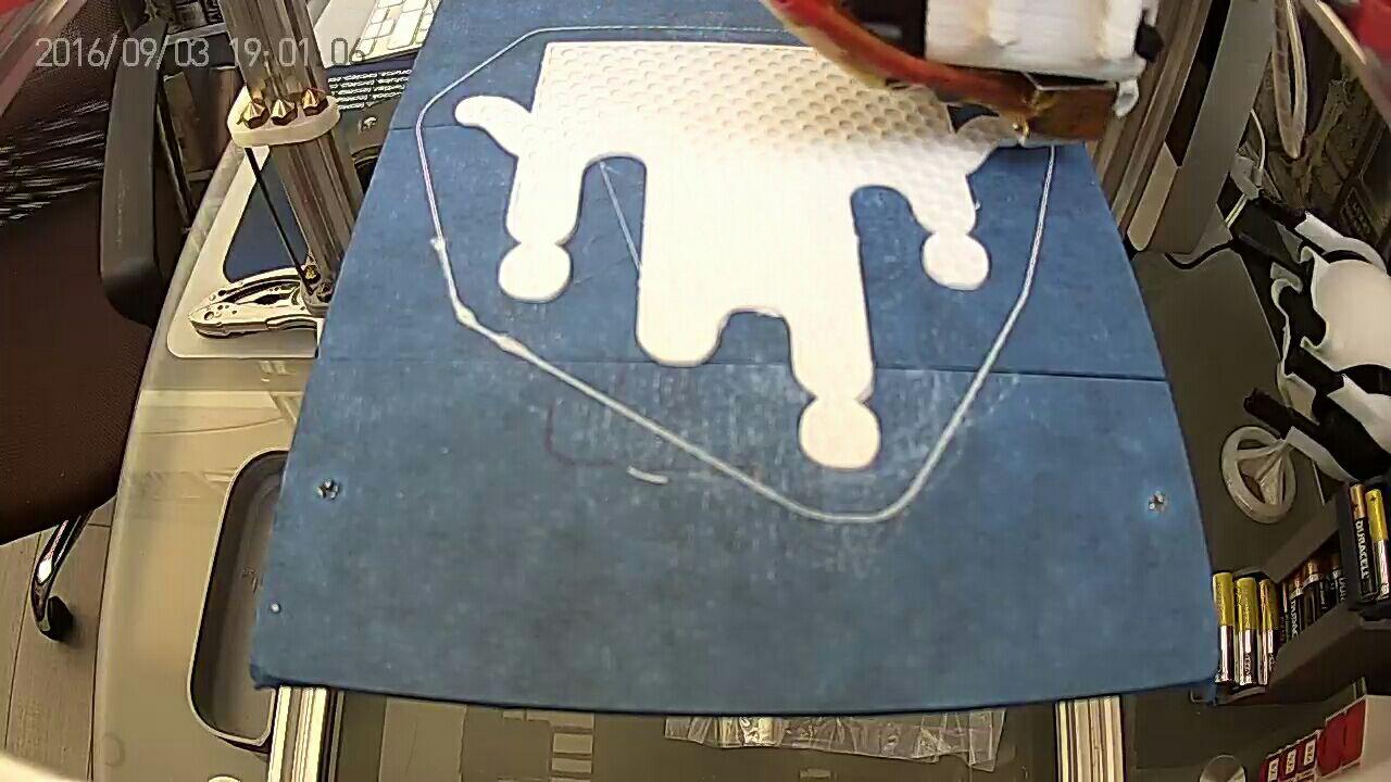

Печатал на самосборном Core-XY из профиля. На тот момент, когда происходила печать этот принтер с областью печати 105 х 135 см и 110 см в высоту остался у меня единственный. Две стальные пруши я продал, а новый ЗАВ был еще в пути. Качество печати не самое лучшее, но я старался как мог :)
3D-печать в стратосфере

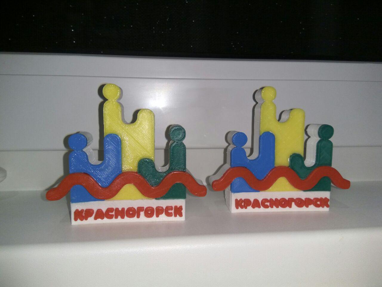

На всякий случай был изготовлен так же дубль, это по просьбе заказчика. Цвет пластика подбирался максимально приближенный к логотипу заказчика. Самый проблемный оказался - зеленый. Нужный оттенок нашелся только в пробниках, им оказался безымянный пластик неизвестного происхождения. Как выяснилось это был ABS, который очень противно вонял при печати. Вообще Желтые, синие и зеленые плашки были напечатаны из ABS без подогрева. Все в угоду цвету. Хорошо детальки небольшие, но все равно часть ушла в брак. Особенно много голубого.
