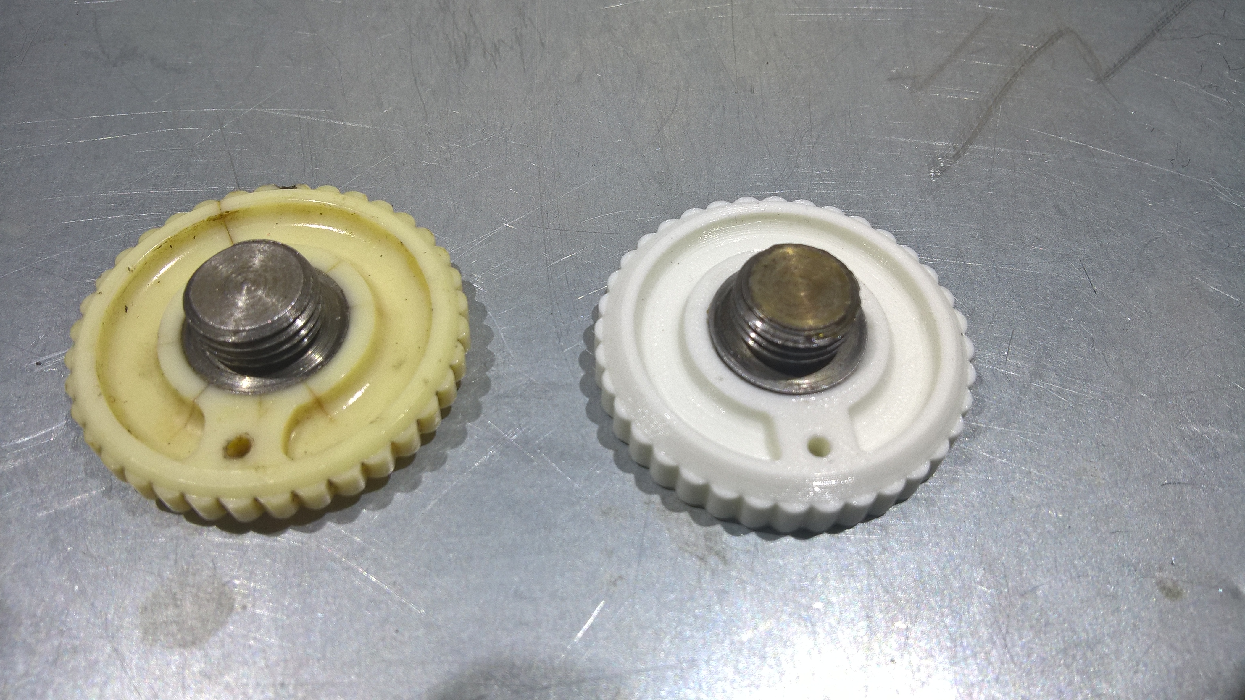

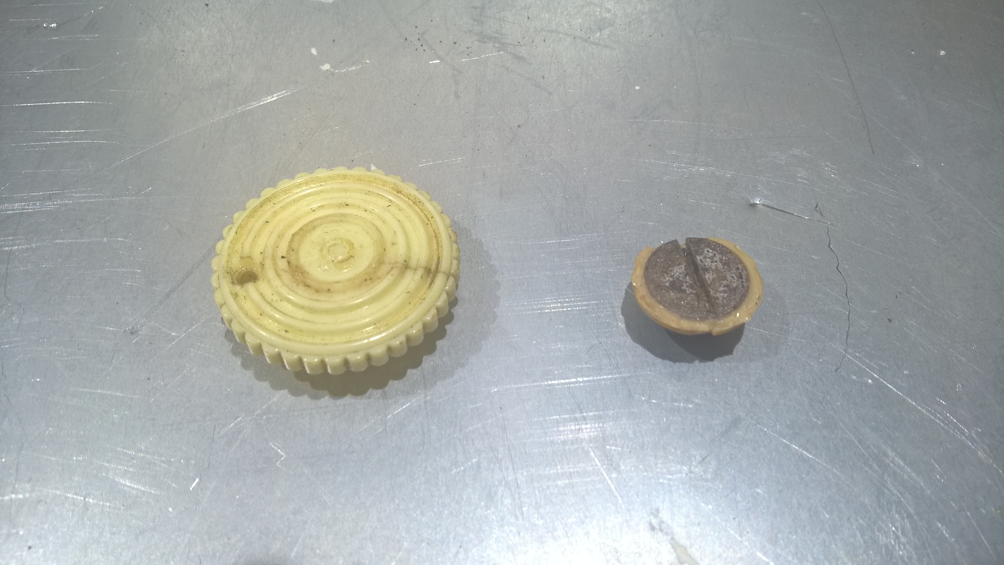

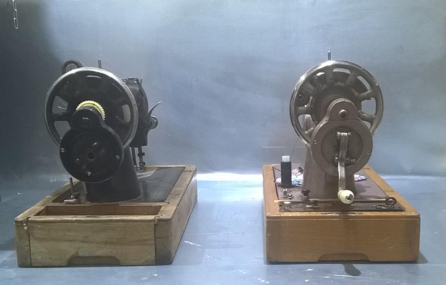

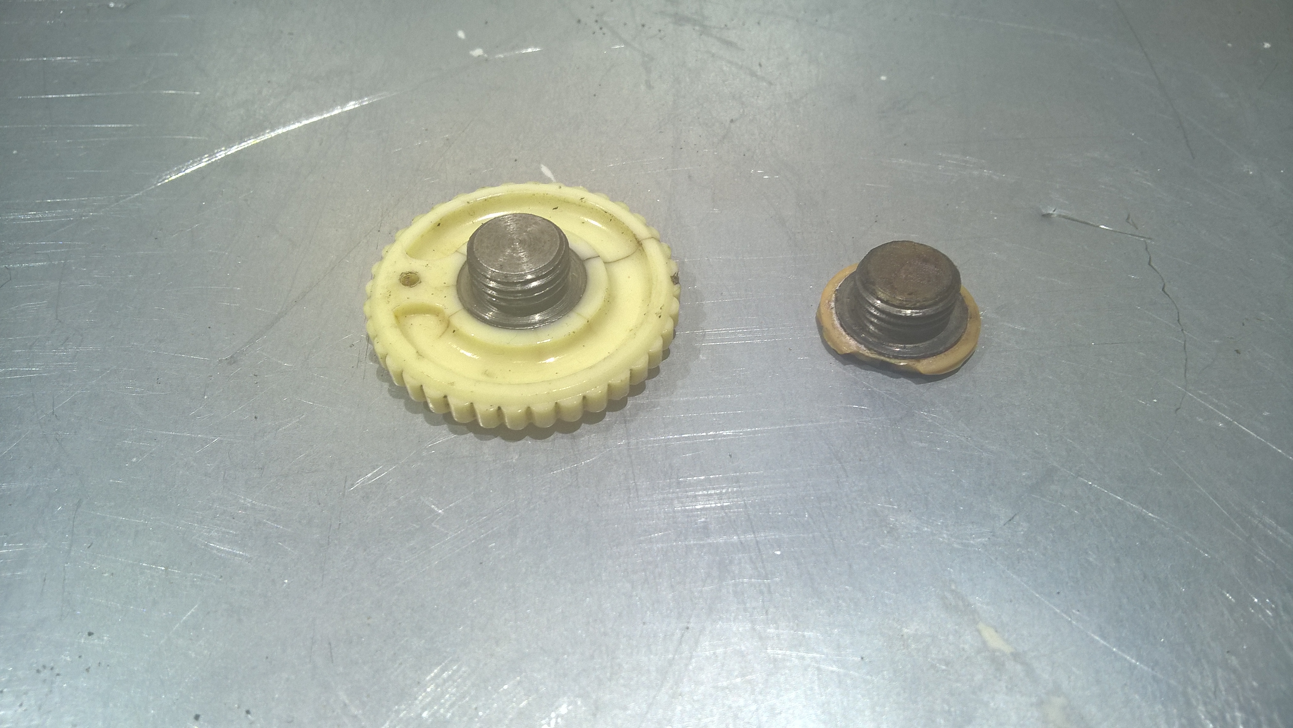

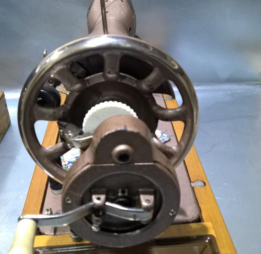

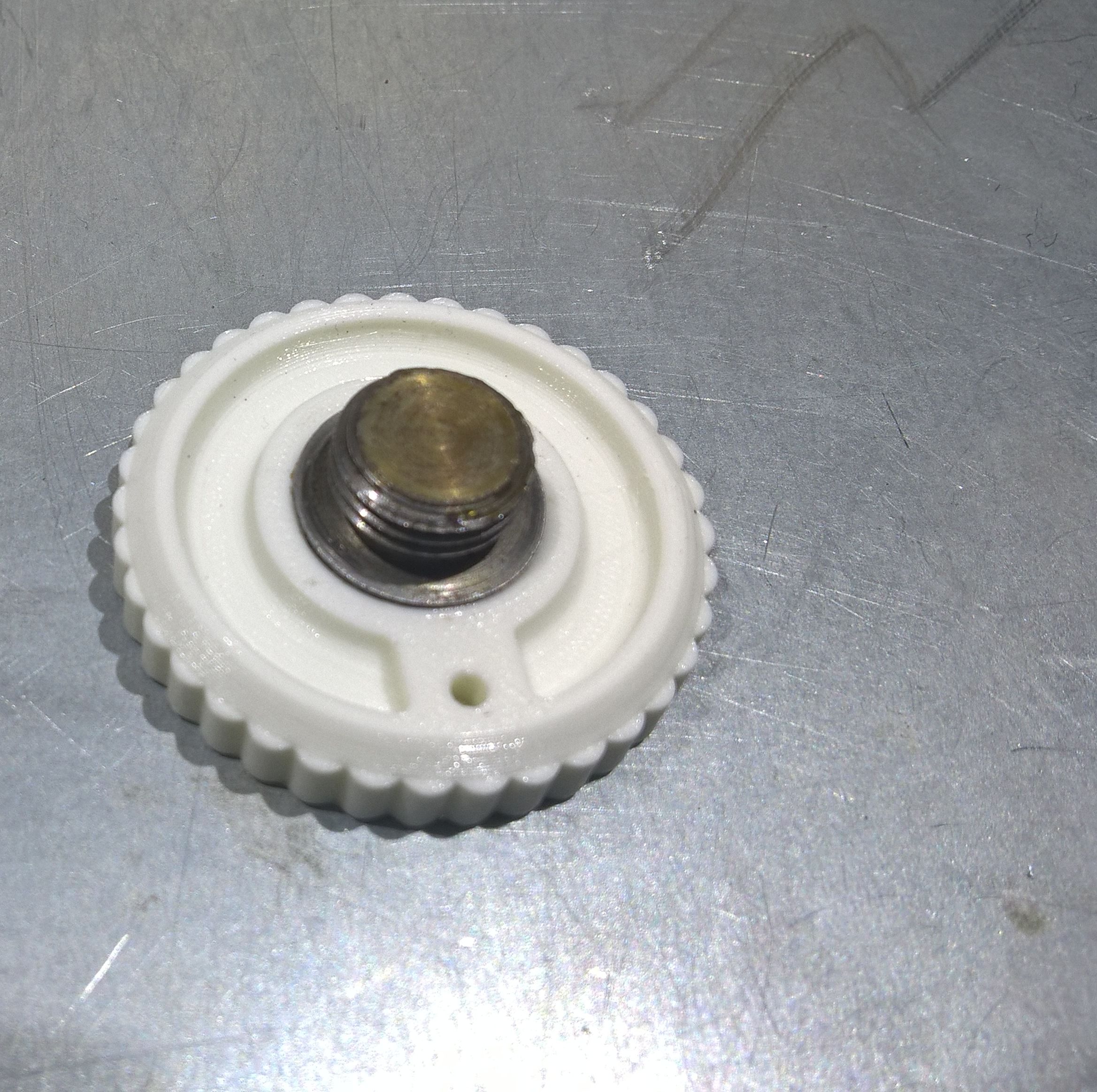

Вышел из строя переключатель заднего-переднего хода на швейной машинке. По фото вырисовывалось, что это швейная машинка 'Подольск'. Т.е. сломалась пластмассовое колёсико на ней. Обломки его выкинули. Как смоделировать и произвести то, чего нет? Как произвести ремонт швейных машин с помощью 3D печати и моделирования? Почти просто.
Швейная машина пмз им калинина - была найдена для определения и восстановления сломанного элемента. Запасная часть оказалась взаимозаменяемой. Но просто так менять запчасти для швейных машин - не интересно. А вот 3D печать запчастей для швейной машины - это уже интересно и возможно. Поскольку оригинальная запасная часть от швейной машинки была выполнена с металлическим винтом в ней, то было сделано моделирование переключателя с учетом вставки этого винта. Материал ABS. Настройки стандартно для материалов TM REC.
