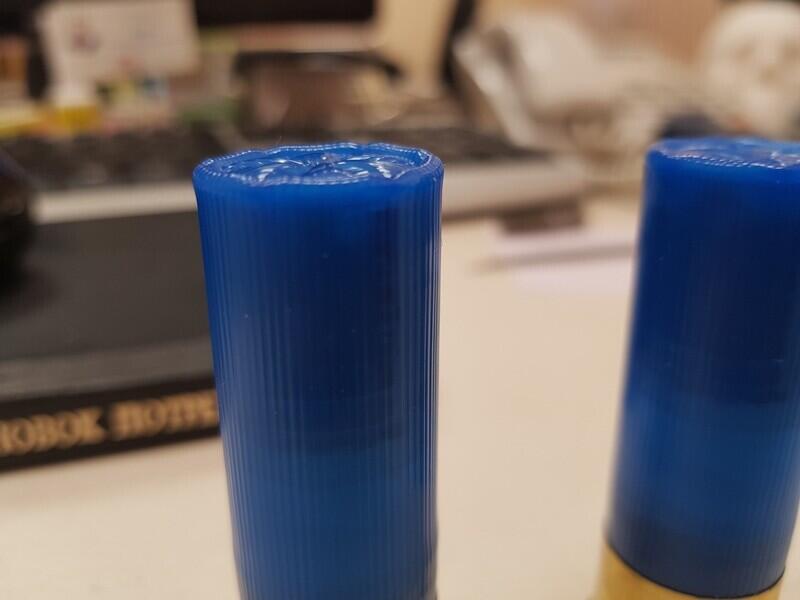

При закрытии дульца гильзы патрона завальцовкой "звезда" (вне зависимости от промышленного станка или же ручного пресса) бывает возникает эффект "слоновья нога"...Да-да, как в печати, только на дульце гильзы

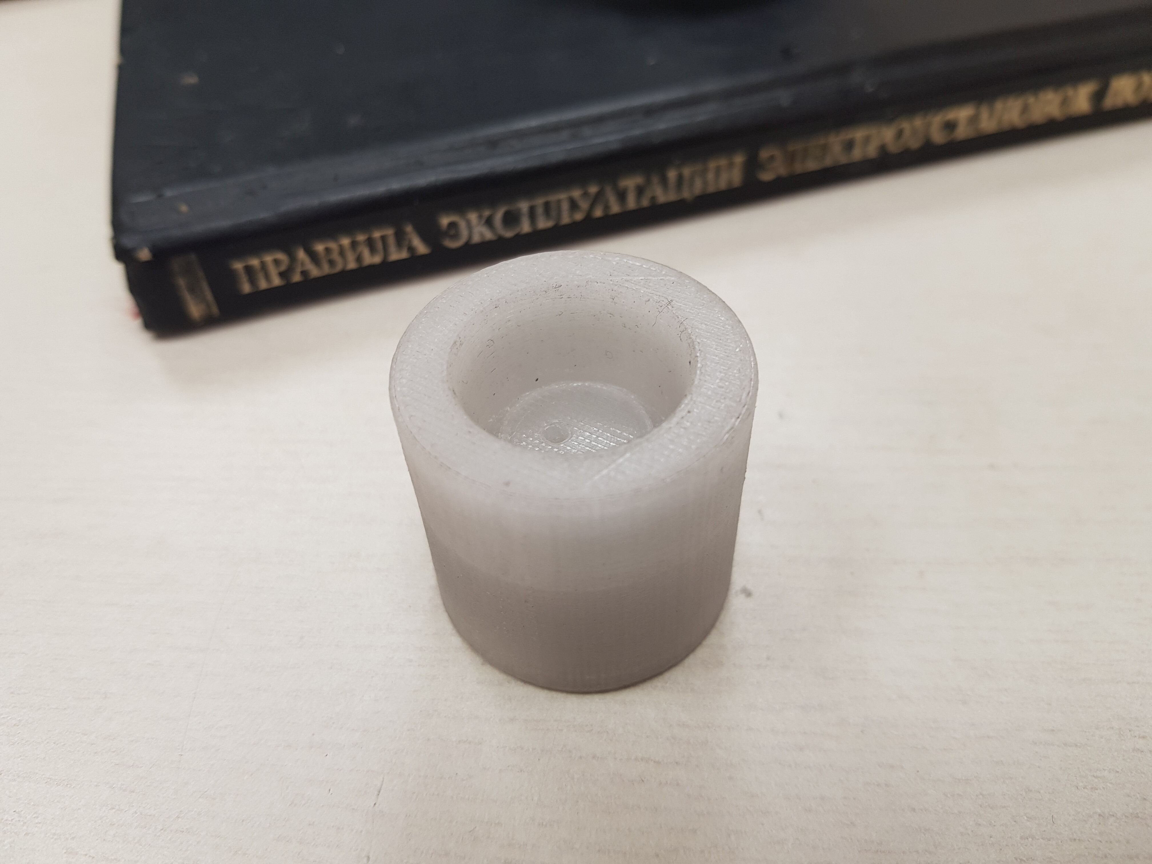

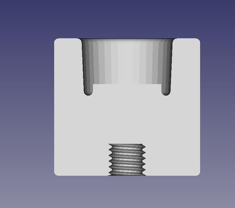

На фото ещё не самый критичный вариант, у меня пресс в хорошем состоянии, но всё же имеет место, к сожалению...Для владельцев "переломок" это вообще побоку, а вот у кого полуавтомат или помпа, может иметь место утыкание гильзы при досылании...Это и досадно, и вообще неприятно...Кто как выходит из ситуации: смиряется и матерится, когда это происходит, кто лепит к прессу разные приспособы, вроде колокольчика рыбацкого...Я же, как владелец принтера, напечатал матрицу из PETG...

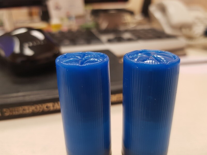

Первые же пробы просто вручную (планировалось с этой матрицей сделать небольшой отдельный пресс) уже показали положительный результат...Диаметр дульца выправился и даже получил некую конусность...
Натурные испытания на наших с братишкой помповиках Иж-81 КМ не дали ни одного утыкания на сотню патронов...Эх, тогда можно было палить патроны без оглядки на дифицит пороха и его цену...Но ладно, не о том я... :)

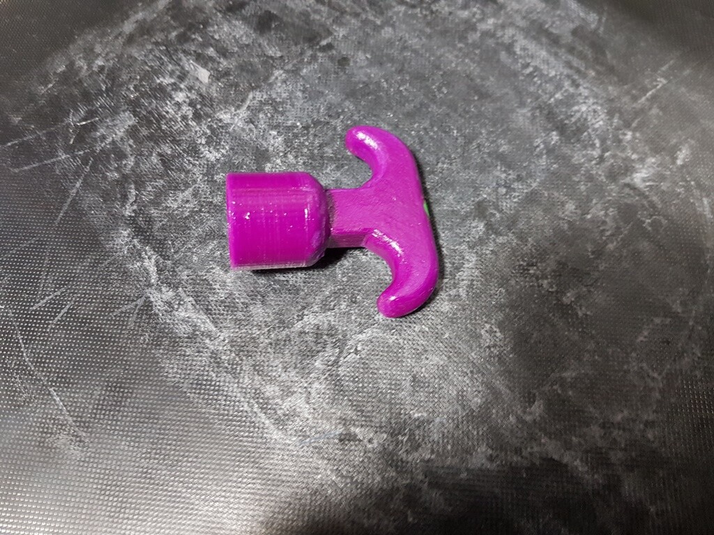

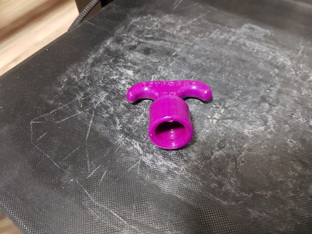

Чуток позднее, приятель попросил для него исполнить нечто подобное, но исключительно для ручной правки и 20-го калибра...У него "Сайга" 20-ка...Да пожалуйста... :)
Тоже PETG, а цвет такой, чтоб в полевых условиях не потерять ненароком...Нет, если постараться, то можно потерять, но я, по крайней мере, хоть что-то сделал, чтоб это было потруднее осуществить... :)
