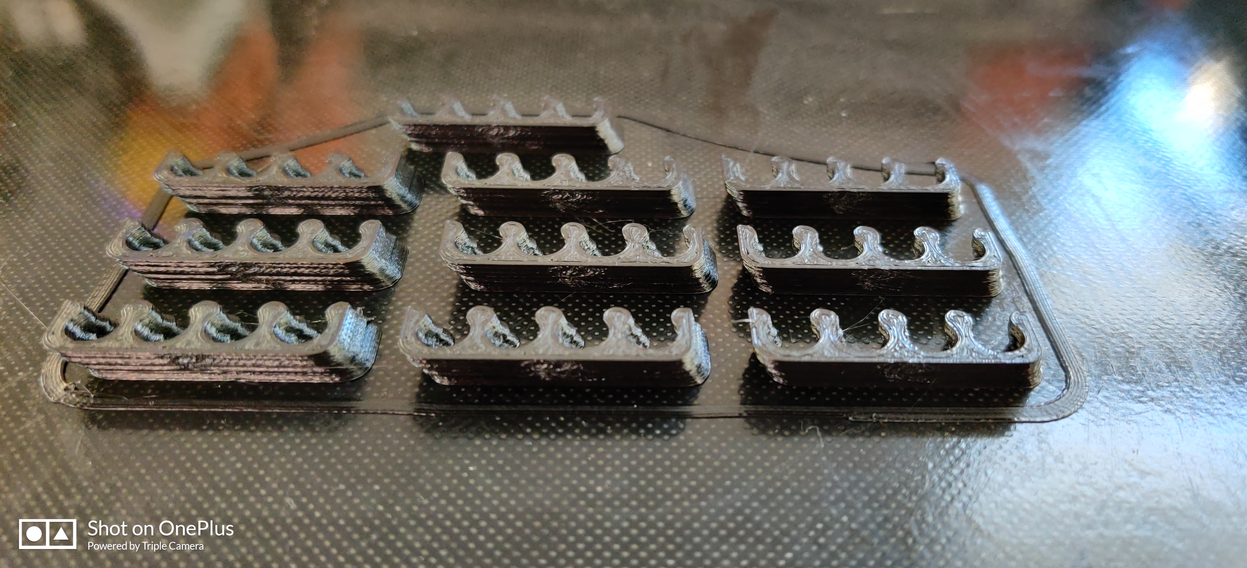

Заваливание по осям XY при одновременной печати нескольких деталей.
Добрый день!
Принтер (модернизированный) Flsun.
Кинематика XYZ.
Плата Lerdge K (прошивка V3.0.8.1).
Драйвера TMC2208.
Двигатели 17HS4401S (1.7А)
Сласер Cura

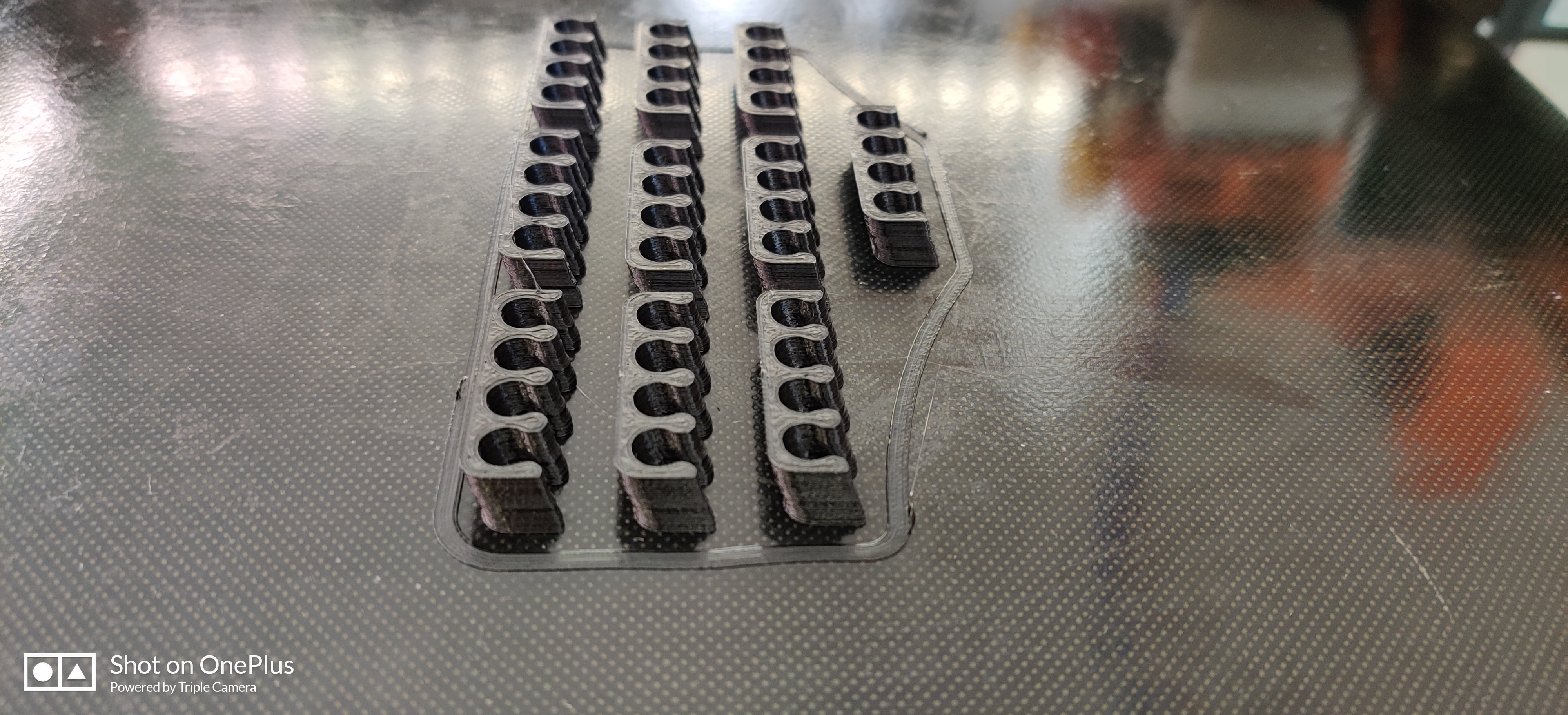

Столкнулся с проблемой, при печати нескольких (от 3 и больше) небольших моделей происходит плавное заваливание по осям XY. При этом печать больших моделей или одиночных маленьких проходит идеально.
При этом заваливание происходит постоянно в одних направлениях, вперед и влево.
Механику всю проверил, подклиниваний и люфтов нет, ремни натянуты.
Грешил на движки, они 1.7А, а драйвера тянут максимум 1.2А. Уменьшил скорость печати, холостого хода, ускорения и рывка в 2 раза, не помогло.
Калибровка Voron 2.4 350.
Подскажите, пожалуйста.
