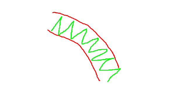

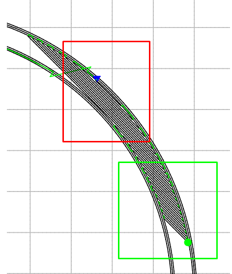

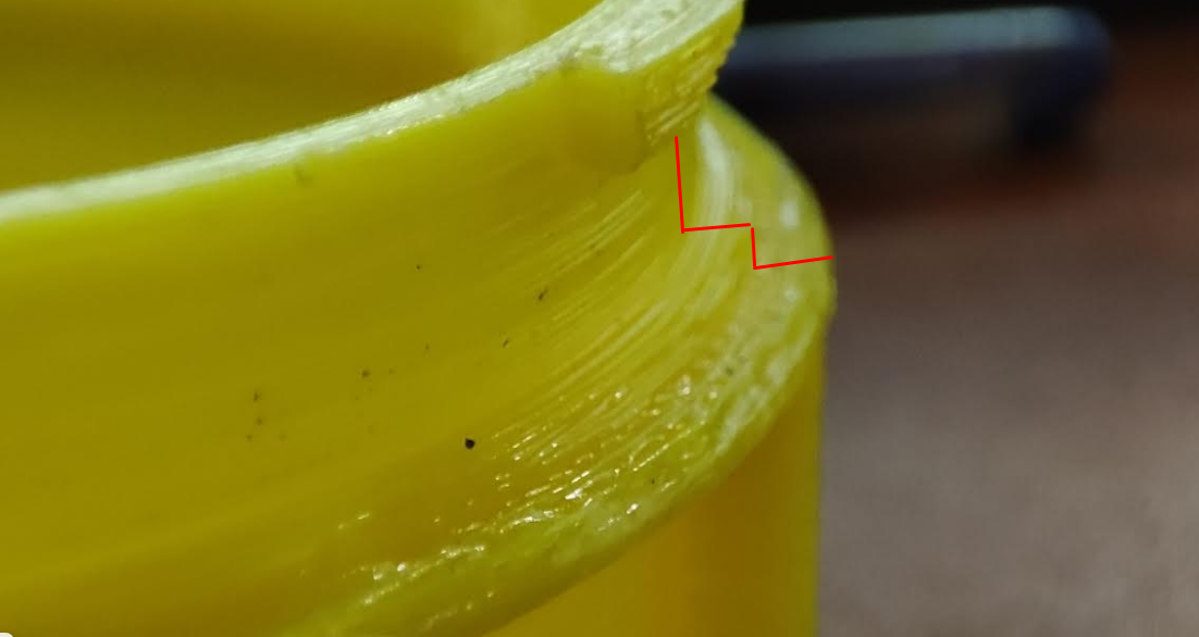

В общем такая проблема вылезла при заполнении круглого сечения на высоте(т.е. без опоры о нижний слой т.е. на подложке). При 100% заполнении часть линий получается печатается как очень длинные мосты, что, естественно, провисает и никакого качества не выходит. На Скрине 1 показан вид сверху и красным проблемная область(зеленым там где более менее нормально), на скрине 2 как выглядит в реальности проблемная зона (красным указал печатаемый профиль, т.к. не вполне понятно на фото). Углов нормальных не получается в этом месте, все слизывается. Там где заполнение идет от стенки до стенки(зеленая область на скрине 2) более менее норм выходит. Т.е. проблему решила бы заполнение линиями от ешнего периметра к внутреннему(скрин 3), но как это сделать? Пока пришел к выводу что разрежу объект на разные области заполнения и там укажу направление в куре. Мож еще варианты есть?
