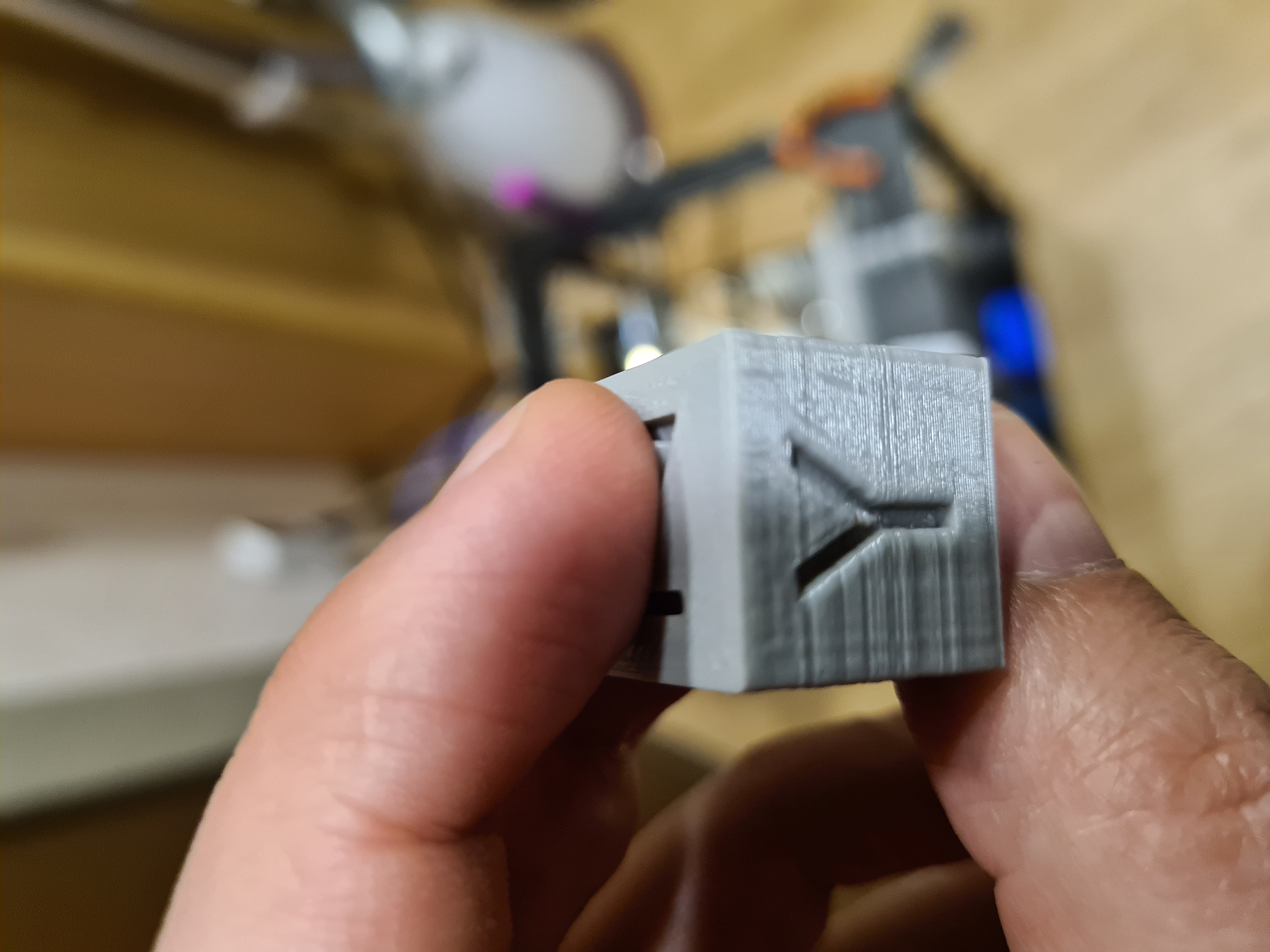

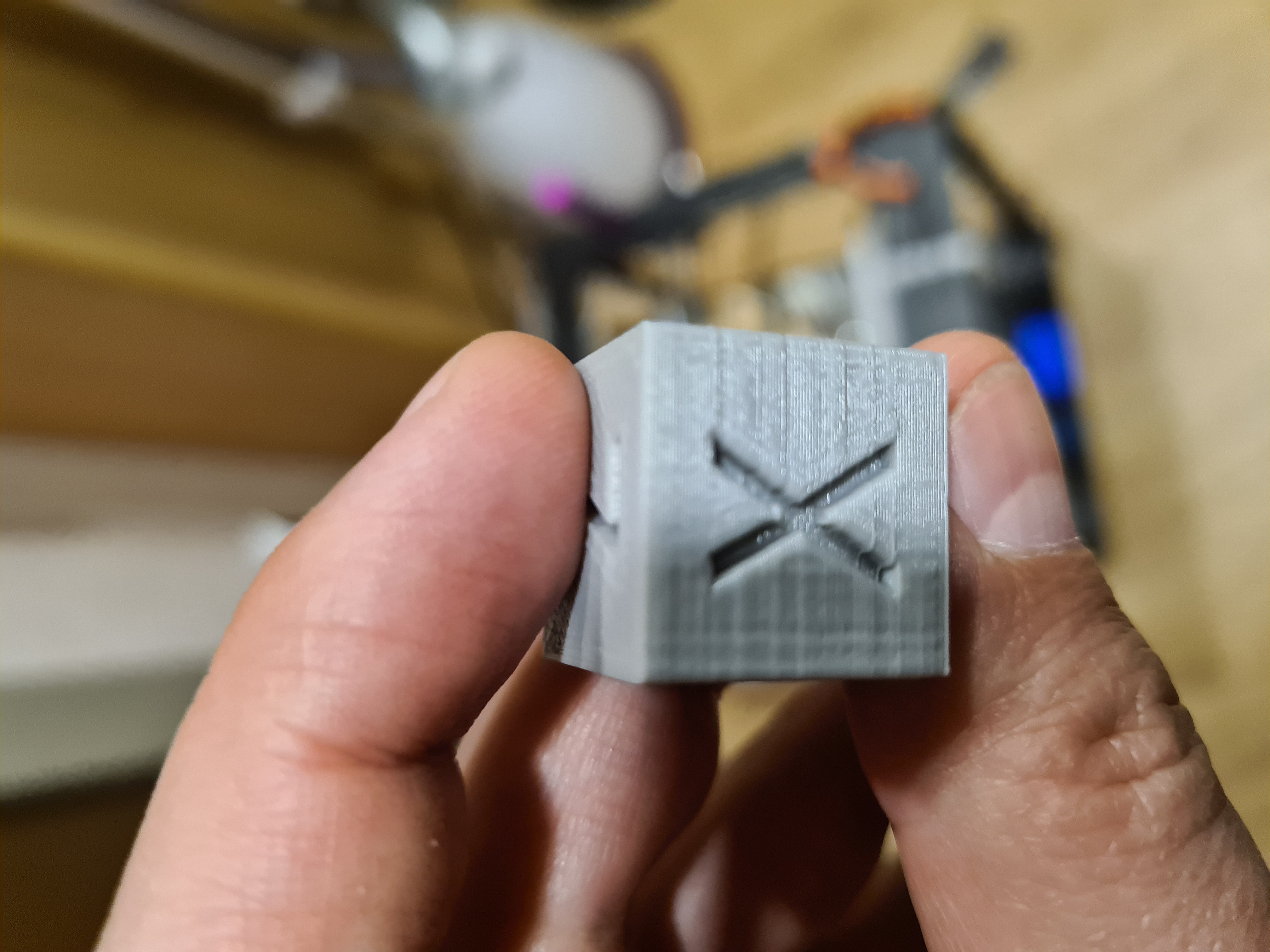

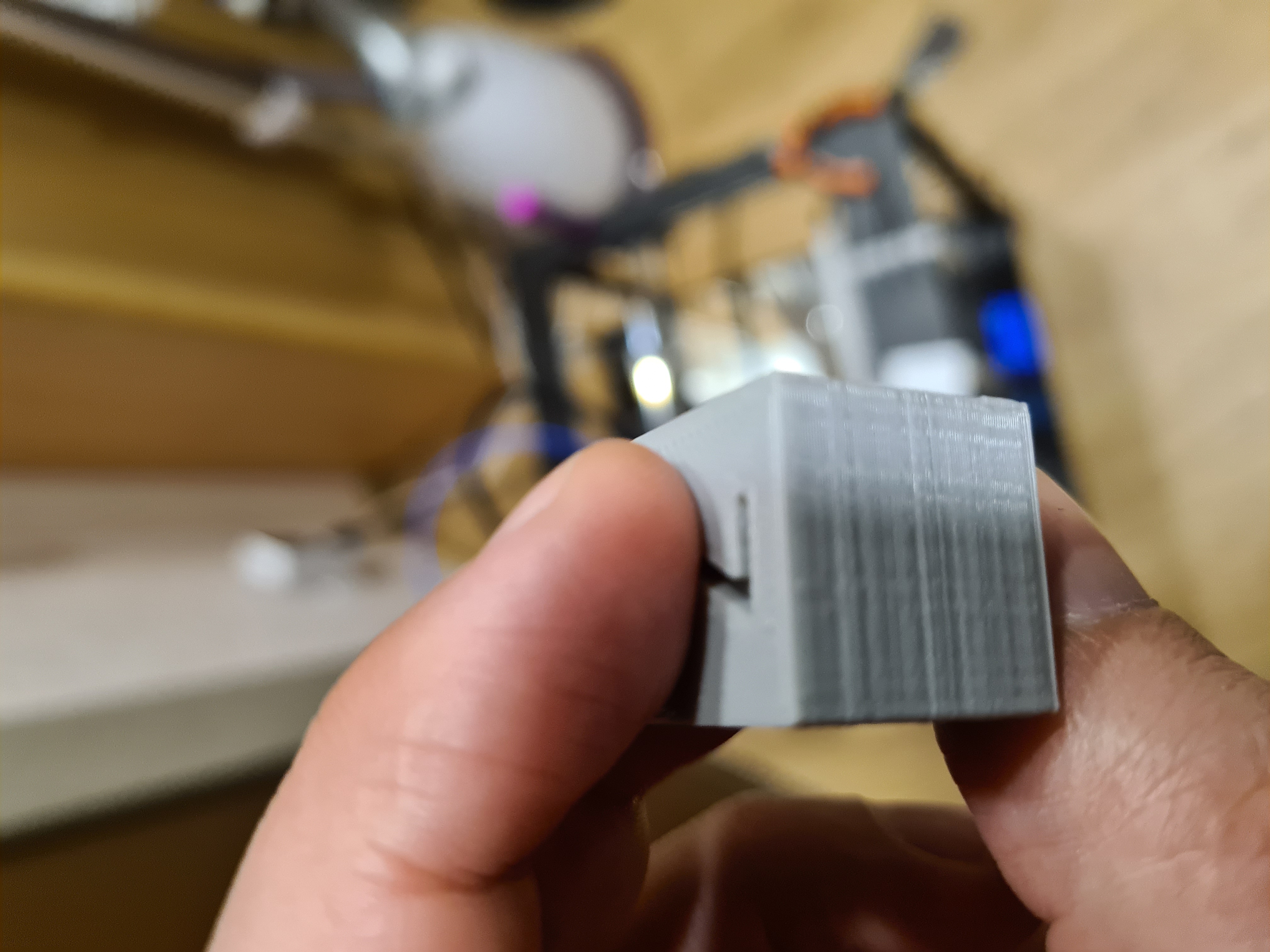

Заменил печатную голову на e3d v6 и получил глюки печати
Есть - sapphire pro. Там стояла тяжелая металлическая каретка mk8 и с ней печаталось сносно.
Захотелось лучше - купил e3d v6, поставил печатную каретку отсюда https://3dtoday.ru/blogs/alexashka/sapphire-pro-ustanovka-e3d-i-drugie-dorabotki/
Помаялся с bltouch (но настроил), поставил печататься кубик и он вышел... хуже чем на mk8 до этого.
Каретка явно легче, чем была до этого, остальные параметры те же.
Фотки кубика:
То есть нижняя часть (до начала букв) печатается ок (она ровная, тут свет так лег, на самом деле нижние 10% ок), потом (как пошли буквы) на стороне X - слева от X норм, справа жуткие полосы. На стороне Y полосы слева сильнее, справа меньше. обратной к X стороне - тоже полосато, но не так сильно. Z и верх и низ норм.
Куда копать? Что я сдвинул пока головку менял?
Прошу помощи
