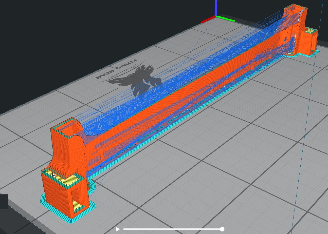

Задиры на стенке при печати PETG
3 день пытаюсь напечатать деталь.
Судя по тому, что тесты (длинные прямоугольники той же толщины) печатаются идеально, проблема в перемещении между краями. Но я не смог найти решения.Комбинг - везде
Откат - 9мм на 50мм/с
Температура - 220/80
Сопло - 0.4 Толщина линии - 0.5
Слой - 0.2
Если у кого есть идеи, подскажите пожалуйста.
(сверху тестовый прямоугольник снизу то что нужно напечатать)
