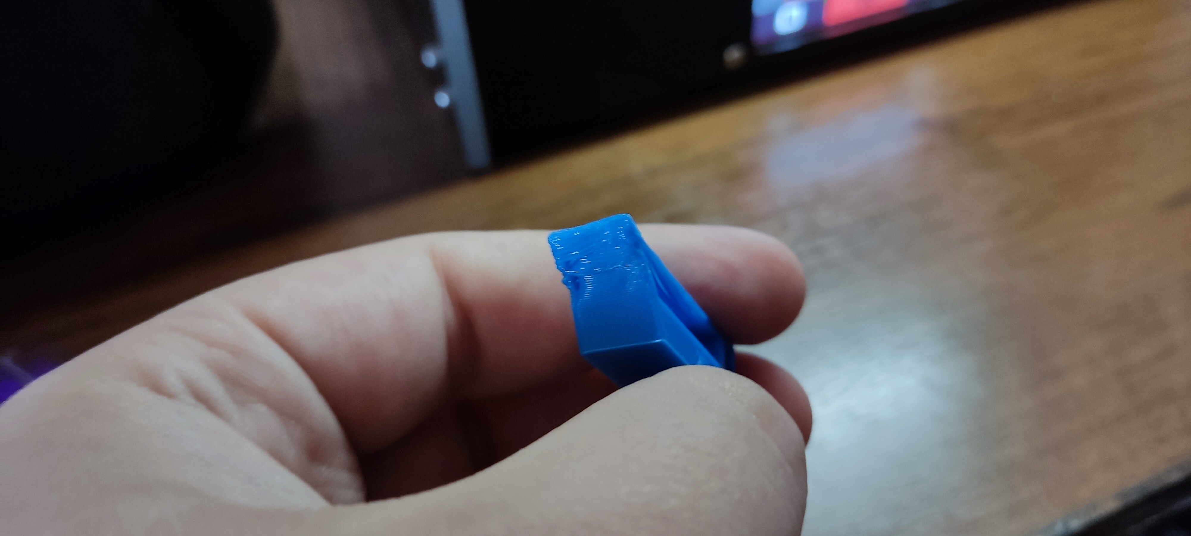

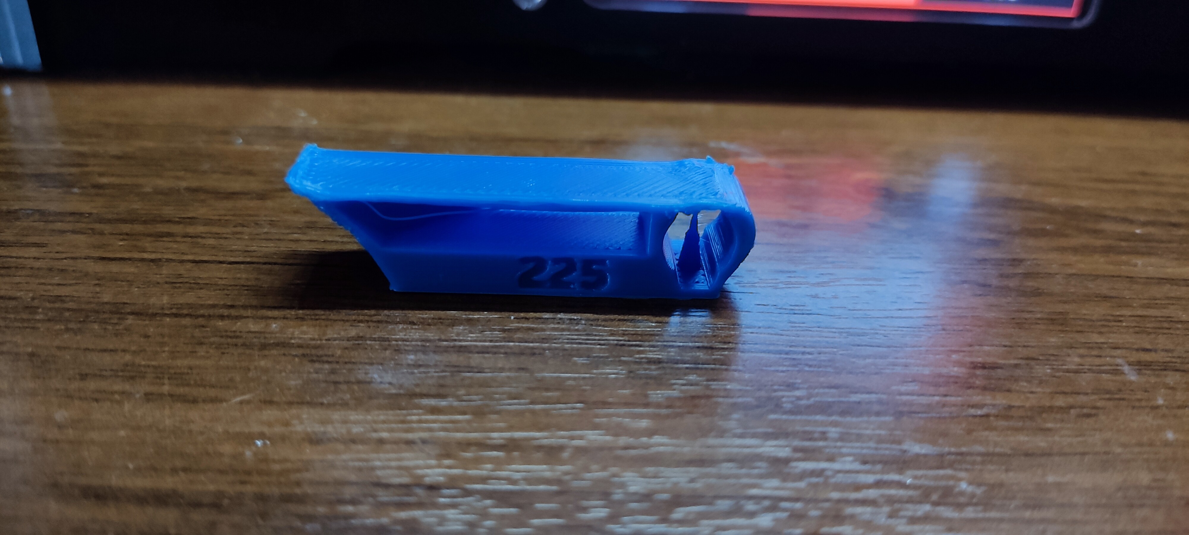

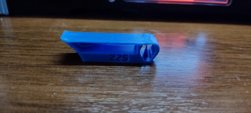

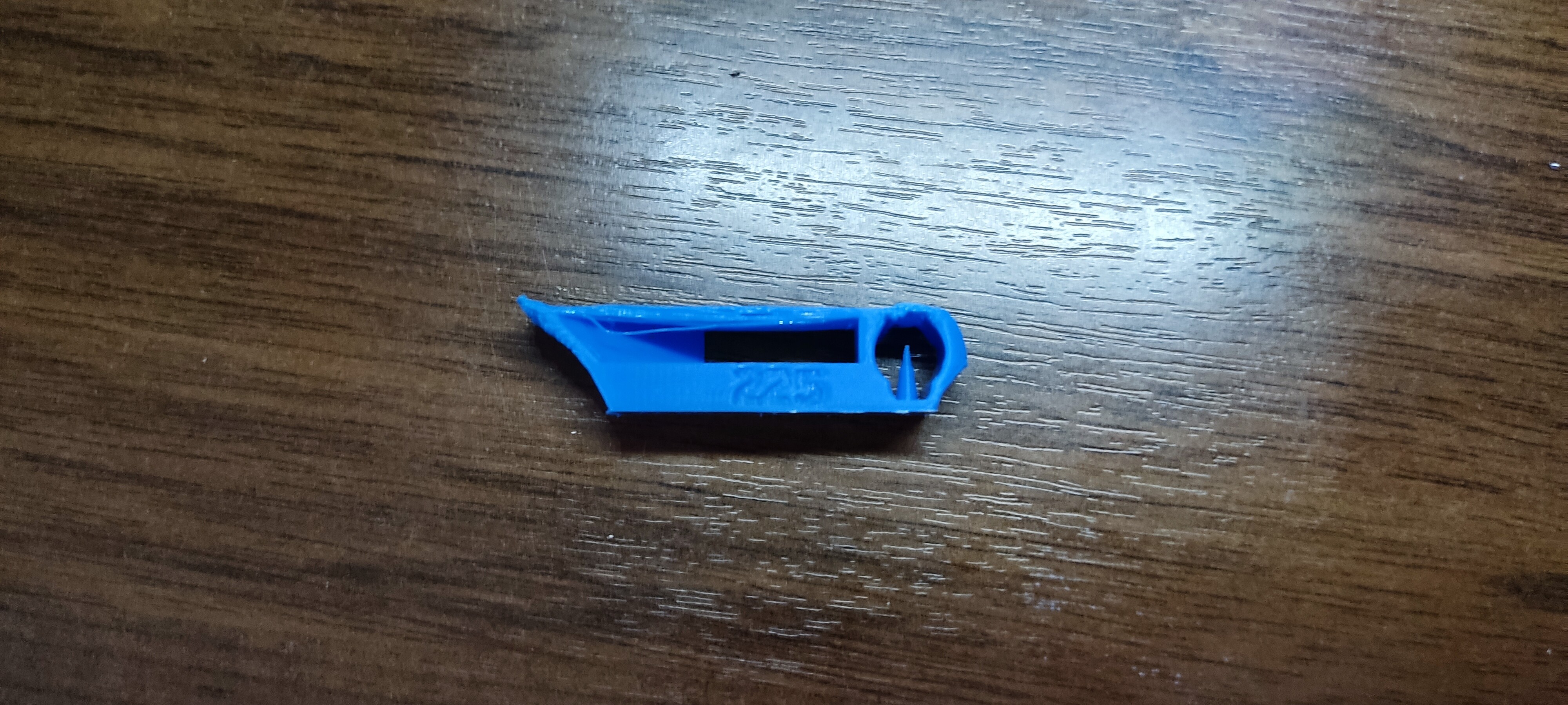

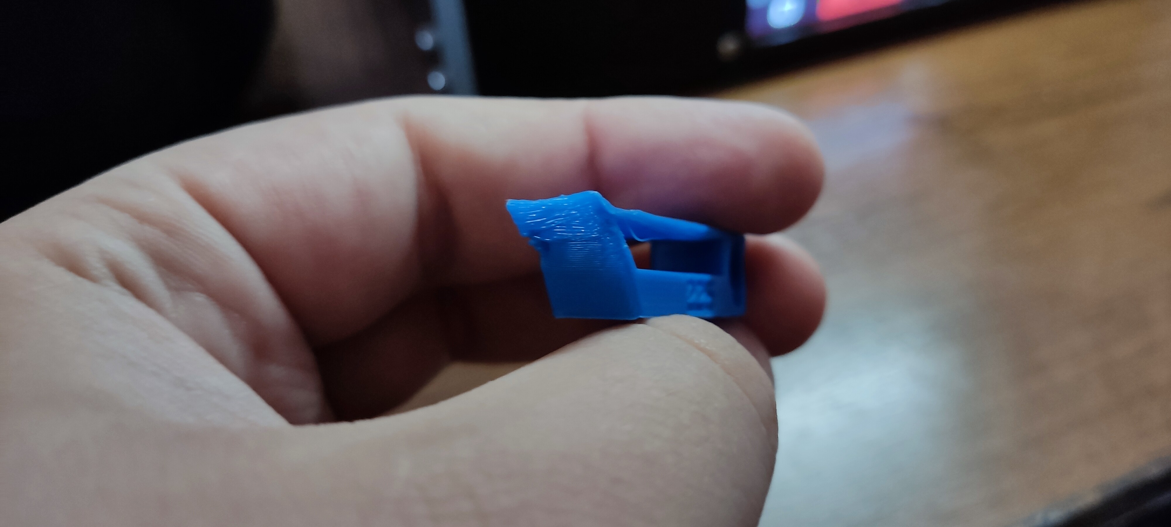

Задирание углов нависаний PET-G на принтере Zav Mini
Здравствуйте! Недавно стал обладателем Zav Mini и сразу же столкнулся с проблемой задирания верхних углов на модели. Обычно задирает углы, с нависаниями в 45 и выше градусов
Сейчас думаю, что проблема в обдуве. Стоковый обдув Zav не особо эффективный, сильного потока воздуха не создаёт. Но дует примерно под сопло. Из настроек: температура 225; стол 75; скорость 40 мм/сек внешняя стенка и 80 мм/сек остальное. Ускорения 2000 мм/сек2, рывки 20 мм/сек. Пробовал как делать очень низкую скорость до 20 мм/сек, так и выше 100 мм/сек. Пробовал занижать температуру до 200 градусов, и наоборот повышать до 240. Изменял положение хот энда недокручивая термобарьер в колд энд, чтобы воздуходувки обдува дули прямо в сопло. Пробовал изменять охлаждение по оборотам от минимального до максимального. Изменял температуру стола до полностью комнатной, до 80 градусов. Пытался поставить другую систему охлаждения, но они просто не влезают. Идей попросту не осталось, испробовал буквально всё, что только можно. Пожалуй, только огромный внешний клубе для дополнительного охлаждения не ставил.
Лично у меня остаётся чувство, что это явный перегрев. Но чтобы вообще ничего не помогало его побороть, честно, уже опускаются руки. Несколько месяцев не могу справиться с этой проблемой. Причём, ладно, если бы печатал PLA, так тут самый обычный PET-G от FDPlast. Также, пробовал PET-G от Eryone, но с ним ситуация ещё хуже.
Может кто сталкивался с подобным бредом, прошу помочь. Переходить на тот же АБС огромного желания нету, и хочется печатать тем же PLA, поскольку там много "визуальных" пластиков
