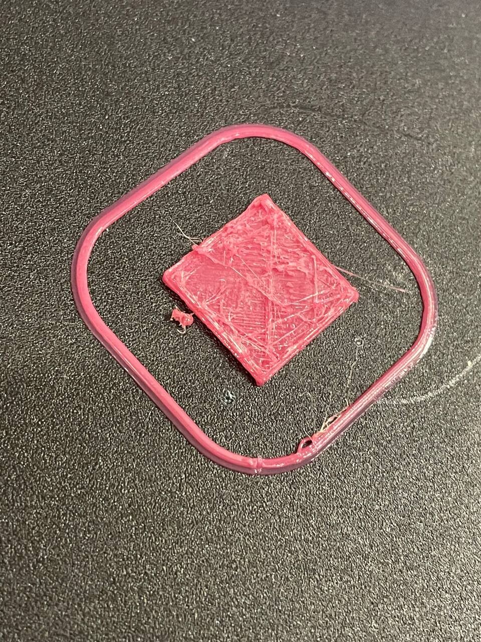

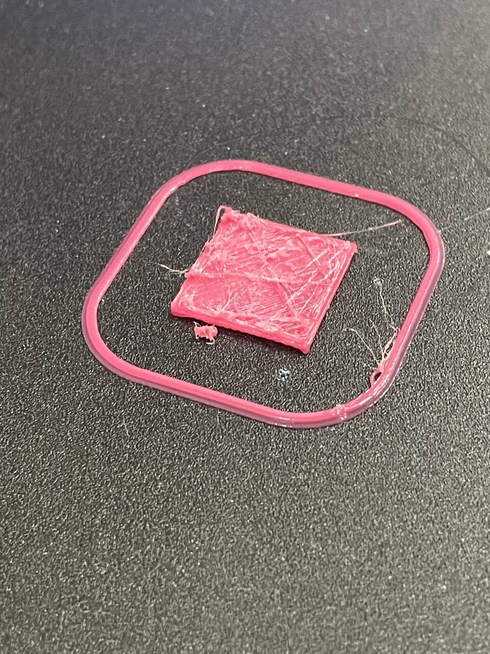

Привет всем. Приобрел на днях Ender 3, собрал и вроде все ок. Буду писать подробно, чтобы проще понять мою ситуацию. Конфигурация принтера стандартная, с завода, ничего не менял.
Решил напечатать стандартный кубик XYZ пластиком PETG. Настроил стол листком А4, брызнул клей для 3D печати.
Трубка подачи пластика вставлена до самого конца, механизм подачи пластика (шестеренка) тоже затянута довольно сильно, но не трещит при подаче.
Пластик сушил при температуре 70 градусов в духовке в течении 12 часов.
Запускаю печать, все идет хорошо, напечатал линию слева, первые слои прекрасно напечатались, держатся хорошо. Но потом на 3-4 слое обычно происходит что-то непонятное. Принтер просто не может протолкнуть пластик в хотенд.
Я останавливаю печать, поднимаю печатающую головку, и вручную проталкиваю пластик при температуре 240 градусов (PETG). Сначала идет с трудом, потом идет уже гораздо легче.Прочищал иглой, ставил другое сопло (думал может это засорилось), но каждый раз результат тот же. Первые слои нормально, а потом все, не лезет. Поднимал температуру до 245, ставил фильтр на пыль, доставал трубку для подачи пластика и засовывал её как можно глубже. Немного менял ретракт.Настройки для печати стоят стандартные: температура сопла 240, температура стола 70, высота 0.2, горизонтальное расширение 0.45, поток 100, скорость 50, на первых слоях 15, величина отката 5, скорость отката 40, скорость вентилятора 50%.
Хочу спросить вас, было ли у кого такое? Если было, то что делали чтобы исправить такое поведение? У меня первый раз такое, был другой принтер, у него проблема с первыми слоями была, а дальше печатал без проблем, а тут наоборот.Ещё вкратце опишу ситуацию: на первых слоях (1-2) подача как будто бы нормальная (100%), а дальше подача процентов 5%, от того что было (идет какая то мелкая-мелкая паутина).
