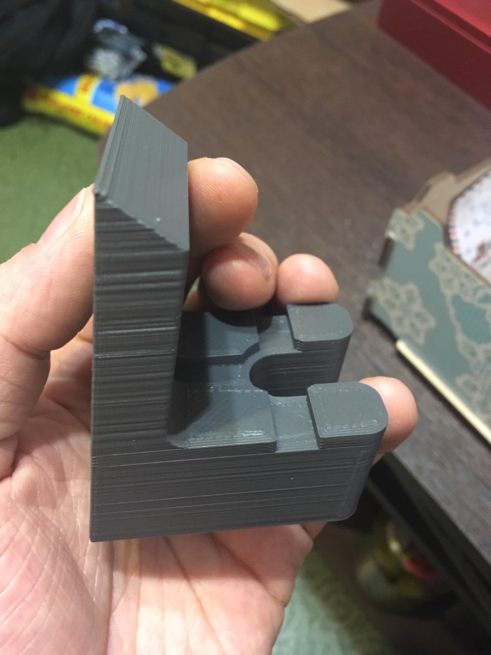

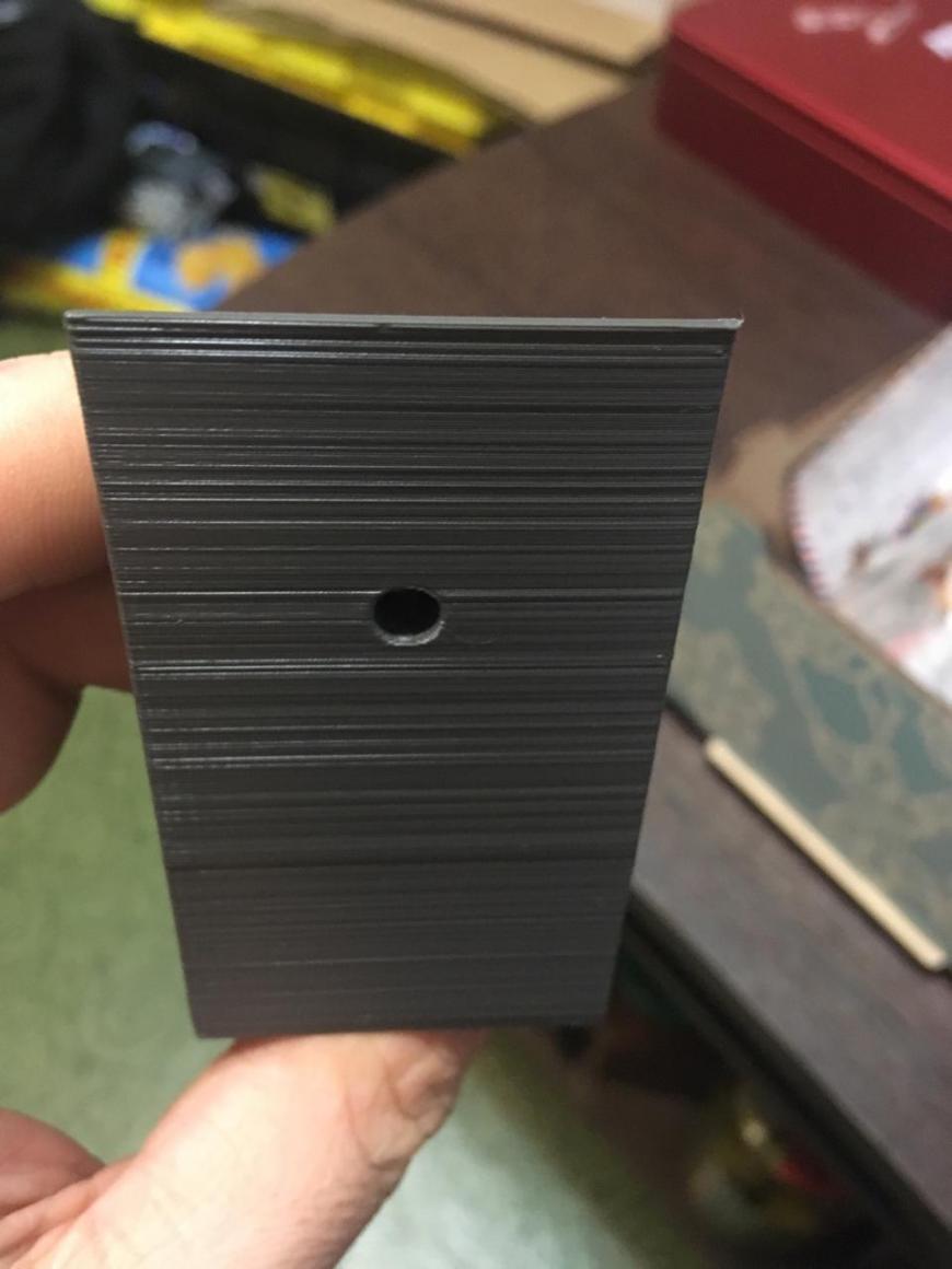

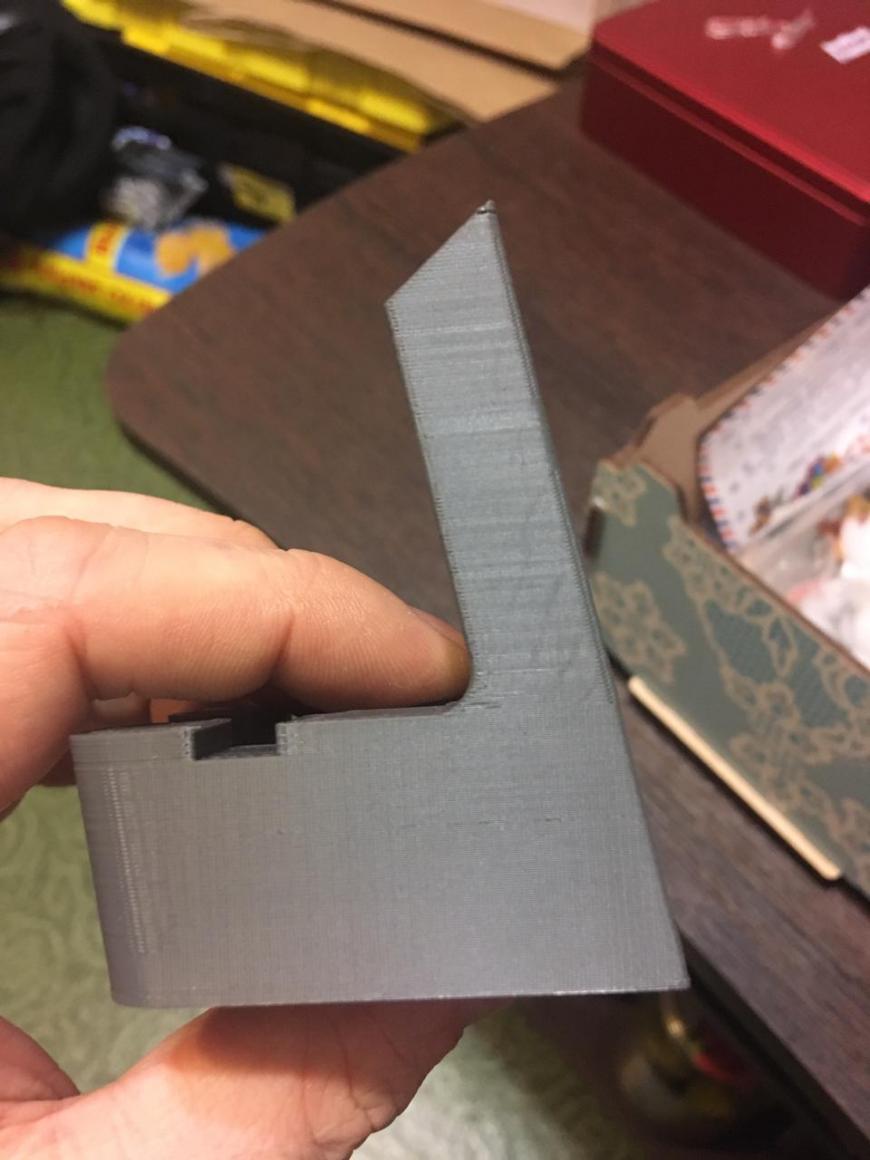

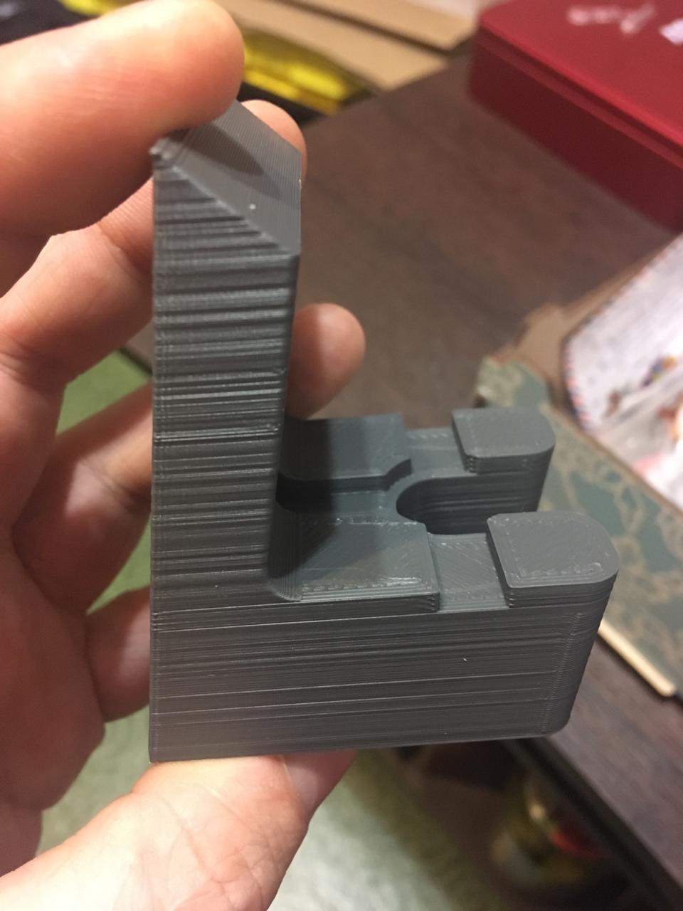

Всем добрый день.
Принтер FRIBOT Z-Belt-W, стол ремень GT2 6 мм.
Подшипники, валы, рельсы куплены у ZAV.
Закусываний в передвижении нет, ремни натянуты.
Плата LERDGE-K, драйвера LV8729.
Стол MK2A 300x200, стекло 4 мм.
БП 12V на стол 230W (от ПК), БП 12V на электронику 120W.
Деталь распечатана на скорости 100мм/с, периметры 50%, заполнение 40%, ABS FDPlast, темп. хот-енда 240, стола 110.
Сопло 6 мм, при печати аналогичной детали соплом 4 мм, эффект аналогичный.
Пробовал играться с ускорениями и джерками, скоростями, эффекта не добился.
Пробовал заменить ремень стола на другой, эффекта не добился.
Это 2-ой принтер собранный мной, первый был клон ультимейкер, там проблем нет.
Фото одной детали, в зависимости от угла падения света , имеем такой вид.
Ребята помогите куда копать?
