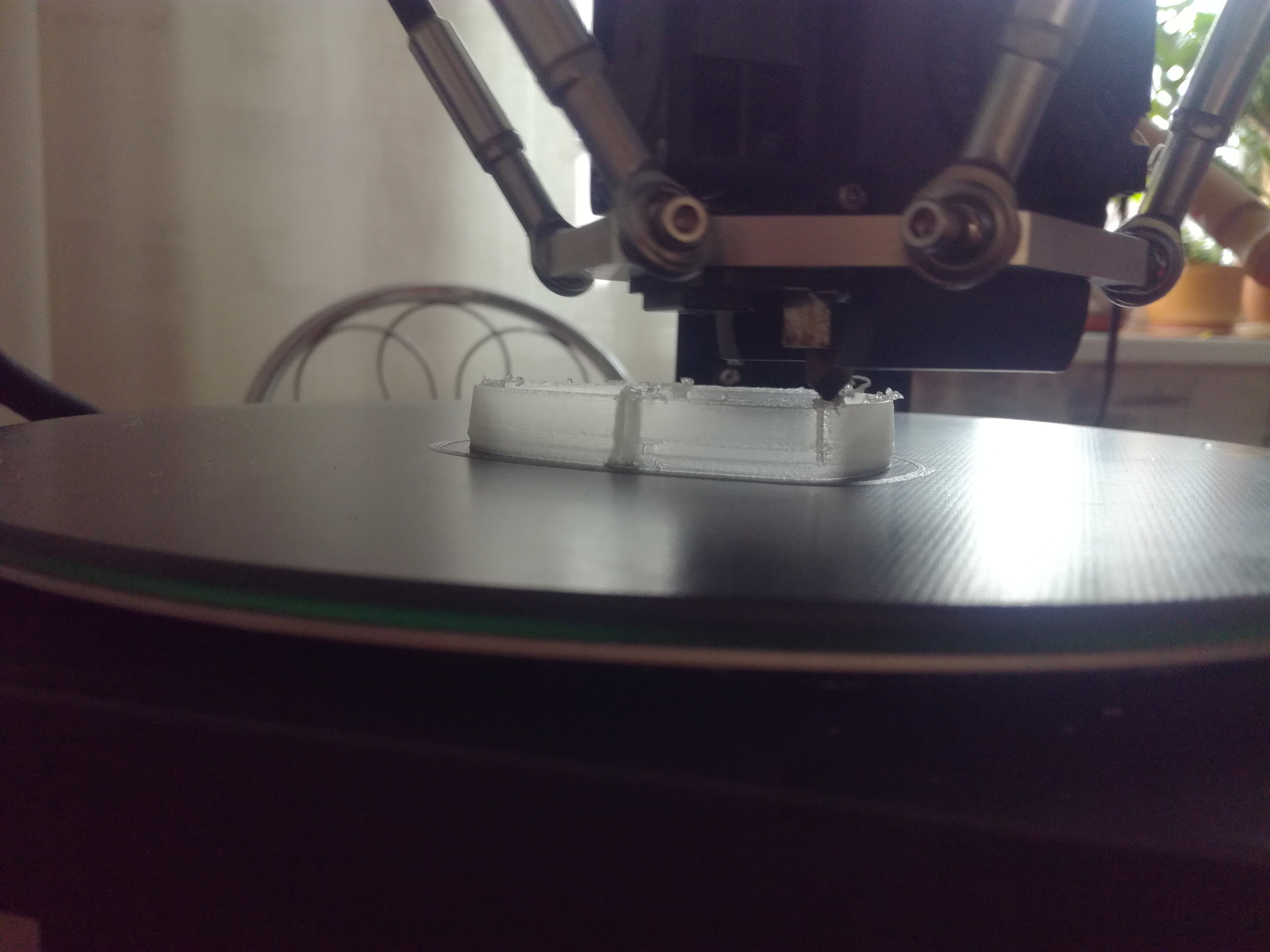

Некоторое время искал нужный пластик, а именно с твердостью по Шору 65-75 единиц. SBS очень понравился. Сначала напечатал деталь в 1 периметр. В настройках от PLA изменил только температуру. Базовая скорость 63 мм/сек. сопло 0,4; слой 0,2. Деталь напечаталась превосходно. Но нужна толщина в 0,9-1,0 мм. И принципиально в 2 периметра. Начал печатать - второй периметр категорически не желает печататься нормально. Вторые сутки подбираю настройки. Добился, что и в 2 периметра печать идет очень неплохо. НО! до высоты примерно 10мм. После начинается какаха, что на фото! Просто уже не знаю в какую сторону копать. То что на фото - сопло 0,4; множитель 1,7; ширина 0,4; базовая скорость 25; слой 0,2; стол 90; экструдер 240. Никак не пойму в чем причина. Ощущение, что накладываемый слой перестает прилипать к предыдущему, и именно 2 периметр (внутренний). Но почему именно на такой высоте?! Игрался температурой экструдера 240-260 грд. Стола 90-110 грд. Всё одно и тоже! Подскажите пожалуйста, кто что думает. Нужно именно 2 периметра.
Бронзовая стружка?
Распирает углы у детали
