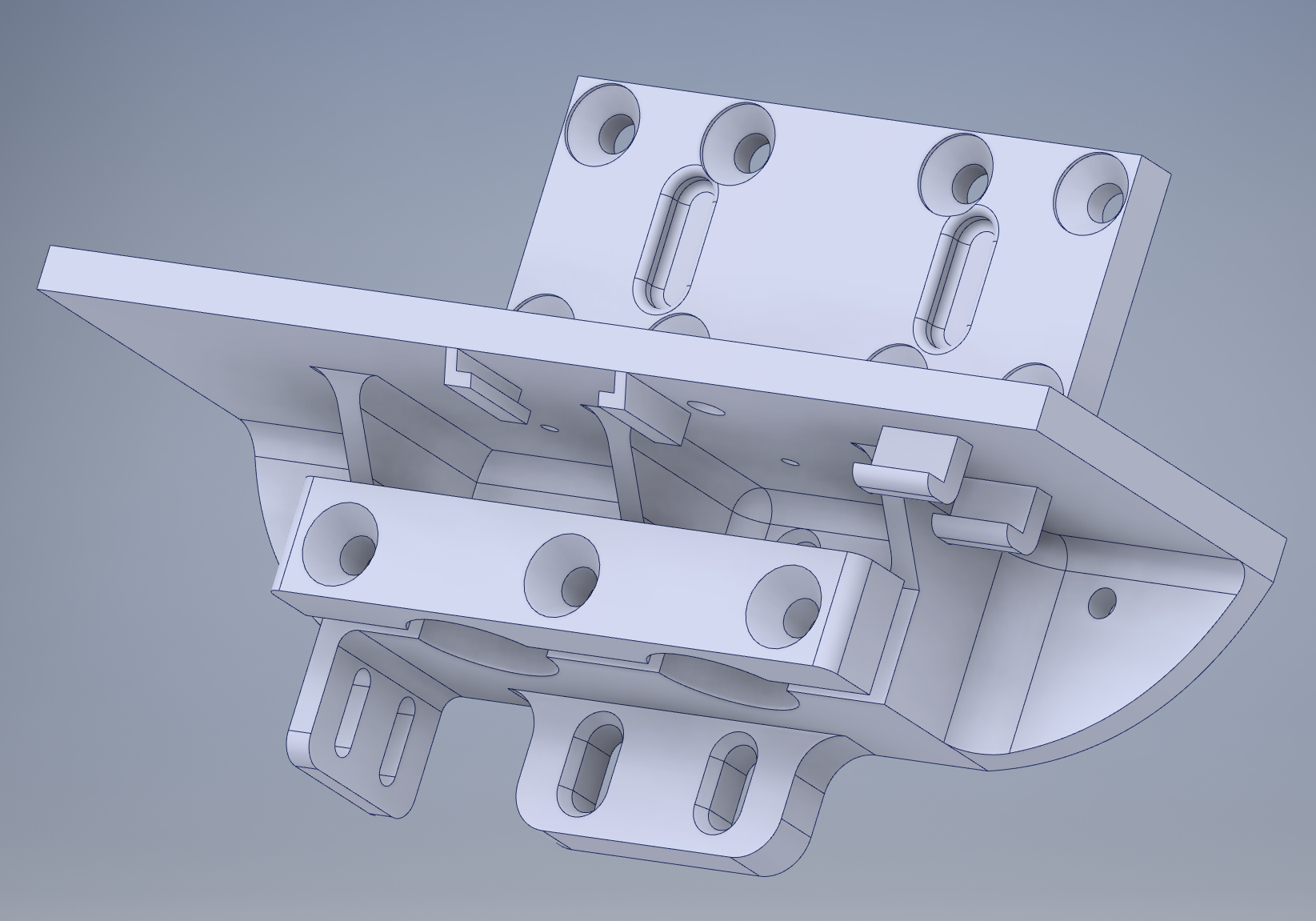

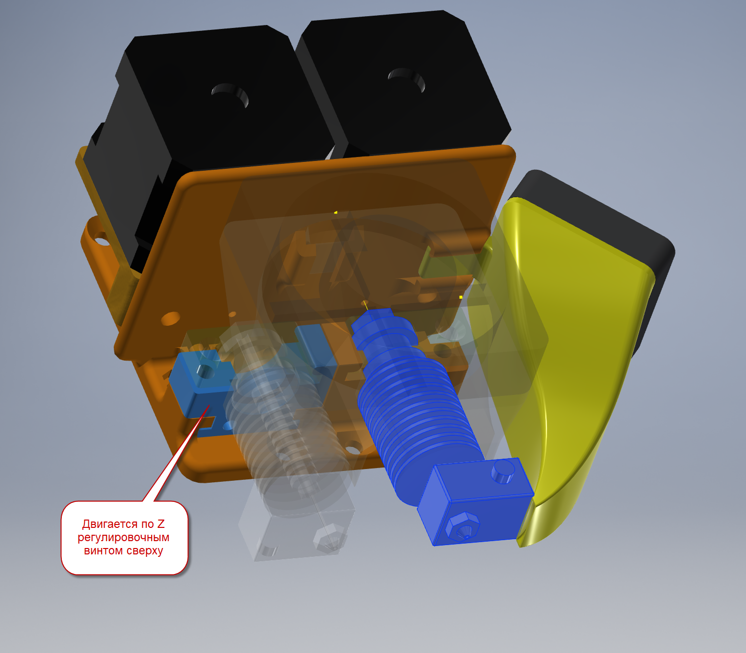

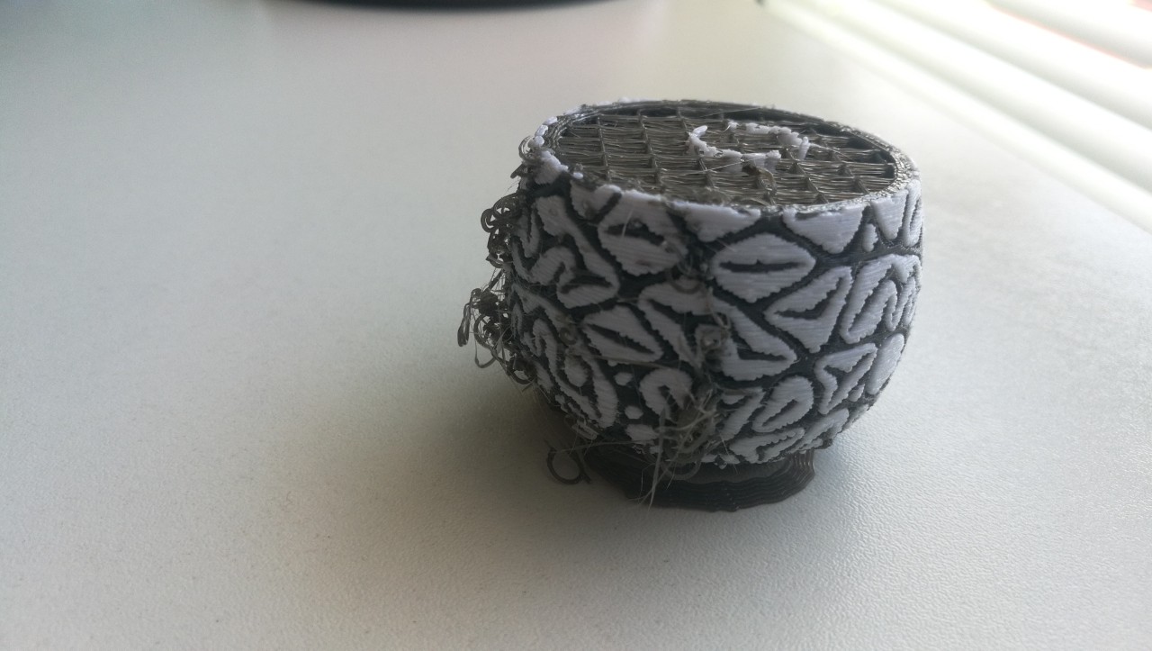

Нужны растворяемые поддержи и на пути к этой цели я сначала сделал головку на два экструдера с нерегулируемыми по высоте экструдерами.Оказалось, что без точной регулировки высоты там делать нечего, а очень хотелось быстросменные v6 чтобы были и тогда сделал другой вариант у которого уже одно сопло регулируется относительно другого (заодно оптимизировал расположение моторов):и уже стало хоть что-то печататься, но сопли! :Неопределенность состоит в том, что при минимальной температуре пластика и ретракте хоть в 20мм через некоторое время немного пластика проступает на сопле, уменьшать температуру уже нельзя, а повышать - сопли становятся больше.
Радиаторы экструдера охлаждаются хорошо - их можно спокойно трогать руками внизу.
Пробовал разные хедсинки и с трубкой тефлоновой и цельнометалические - толку нет.
Скорость ретракта 2мм/с.
Наверно PLA все получится - не пробовал, но нужен PET-G.
Хочу спросить - как решается этот вопрос ибо я в тупике...
Является ли единственным выходом уборка сопла (смена инструмента, dondolo, IDEX и т.п.) или можно выжать результат и из этой схемы?
