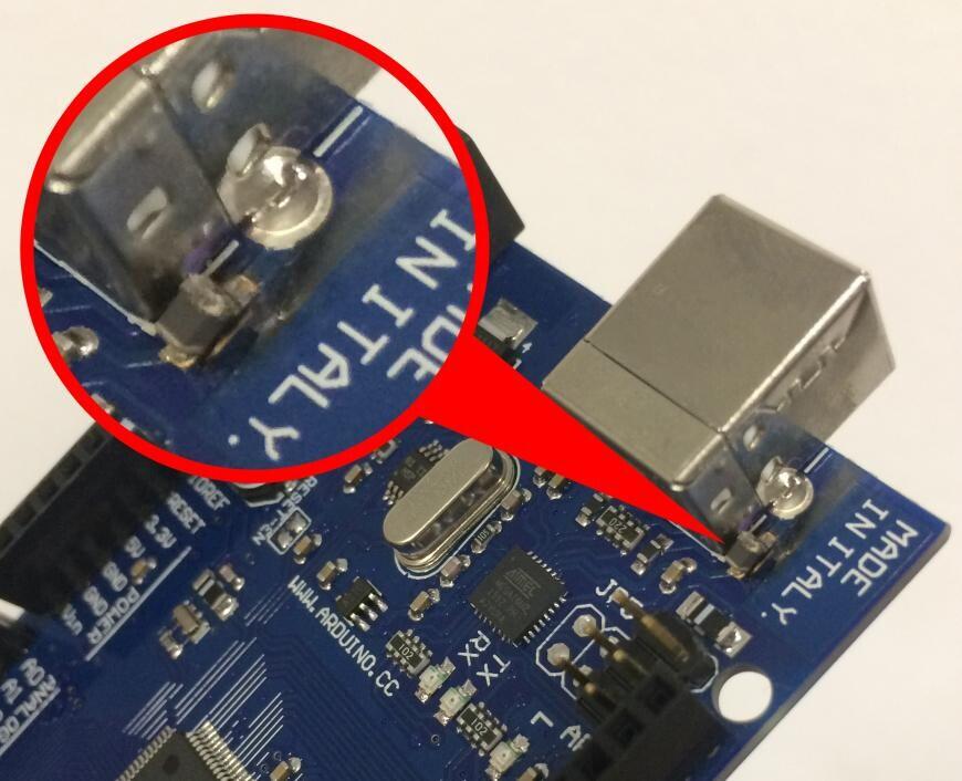

Жил был принтер на Mega 2560 и Ramps 1.4. Достали меня торчащие во все стороны провода и распечатал я корпус под бутерброд, с креплением под охлаждение.
Распечатал и полез все устанавливать.
При установке Ramps из-за торопыжничества, усталости (2 часа ночи) тесноты и плохого обзора, не правильно подключил рампс, то ли пины съехали на один, то ли ещё что...
Как итог - подключаю USB, чувствую запах гари, вырубаю. Визуально только один дефект - выгоревший BLM21, (картинки взял из соседних тем, у меня ситуация такая же, только дроссель почти "испарился")
Сейчас принтер работает только при одновременном подключении к USB и 220. Без USB не работает экран, без 220 не работают вентиляторы, двигатели и нагреватели,
Принтер подключается к консоли, по команде шевелит осями и нагревает стол и экструдер, команды с экрана работают, печать идёт нормально. Однако если отключить USB всё гаснет.
Есть ли шанс восстановить нормальную работоспособность принтера?
Если да, то ограничится ли это перепайкой BLM21 или надо искать ещё что-то?
Своим недалёким умом я предполагаю, что сейчас на ардуину не приходит питание от БП, и заводится она только от USB,
Помогите разобраться,
Заранее спасибо,
С уважением,
