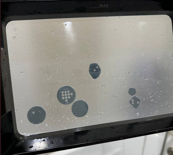

Решил я достать с полки свой принтер и впервые за 1.5 месяца что нибудь напечатать.Обновил приложение, всё протер от пыли и залил новую смолу.Первая печать прошла почти хорошо, только пара деталей остались на дне ванны, не допечатав даже первые нижние слои, как я понял.

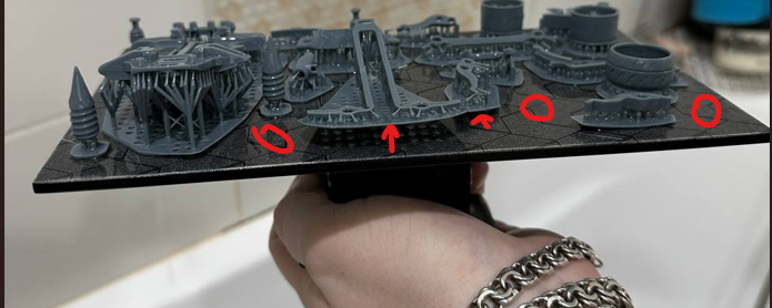

Ну ладно, всё равно планировал печатать ещё другие детали. Добавил то, что не отпечаталось с первого раза. И тут меня ждал сюрприз. Так же отвалилась часть деталей, только уже больше по количеству и новые (которые в первый раз отвалились в этот раз напечатались без проблем). На некоторых деталях первые слои как бы вздыбились а изделие пошло дугой.
Настройки печати - те, что родная программа anycubic заложила, только количество нижних слоев я увеличил. Но я так и раньше печатал.Поддержки - авто, как сказала программа. Причем к поддержкам вопросов нет. На других деталях они нормально отпечатались. Проблема как будто в нижних слоях.Может кто сталкивался и подскажет в какую сторону смотреть, что править?
