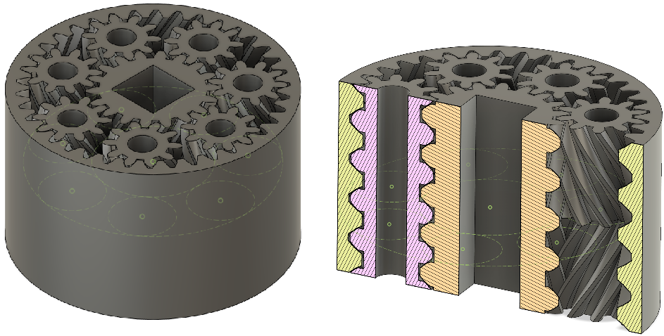

Здравствуйте, для такелажа небольшой парусной лодки надо бы напечатать такие планетарные редукторы(внешний диаметр 50мм, высота 30мм) 3 штуки. Чертил во фьюжене, насколько я помню в генераторе шестерен ставил tolerance в 0,1мм но инспектор самого фьюжена пишет что между соприкасающимися поверхностями зубьев шестерен сейчас по 0,032мм в среднем(делал модель для теста и вращал копии саттелитных шестерен вручную, получилось не супер ровно), при этом из есуновского пла+ оно прекрасно печатается, легким покачиванием расклинивается и начинает отлично вращаться. Меня бы его механические свойства и устроили, да вот будет оно засунуто в алюминиевую трубу которая на солнышке будет греться очень существенно. Собственно встал вопрос выбора адекватного метода изготовления. Текущие варианты:
1) Печатаю сам из АБС/АСА (не оптимальный вариант потому что тоже не слишком стойкий к температуре, да еще и в парах трения работает плохо)
2) Печатаю сам из доступных нейлонов (опыта такого нет, сам печатаю практически только пла+. Принтер закрытый в наличии, при желании можно внутрь под стол на время печати кинуть строительный фен настроенный градусов на 70, но не уверен что получится достичь требуемой точности чтоб оно вращалось)
3) Тут начинаются альтернативные методы печати - заказать печать фотополимером. Особой прочности оно не требует, но надо чтобы оно вращалось, не сильно истиралось об само себя, выдерживало градусов 80-90 температуры(сильнее труба врядли нагреется) и не особо боялось солнышка.
4) Заказать печать спекаемым порошком нейлона(SLS / MJF). Вроде бы и точность достаточная, но как порошок оттуда выдуется, будет ли механизм рабочим из под этих техпроцессов? Заказать на пробу - удовольствие недешевое, у самого опыта такого нет. Тот же йаматериалайз считает что за 1300р штуку они мне MJFом сделают, меня это как бы даже устраивает если за эти деньги я получу 100% рабочие детали. А можно наверное поискать кого поближе.
В общем ясности у меня никакой нет в этом вопросе, поэтому приглашаю к дискуссии. Какое ваше мнение?
