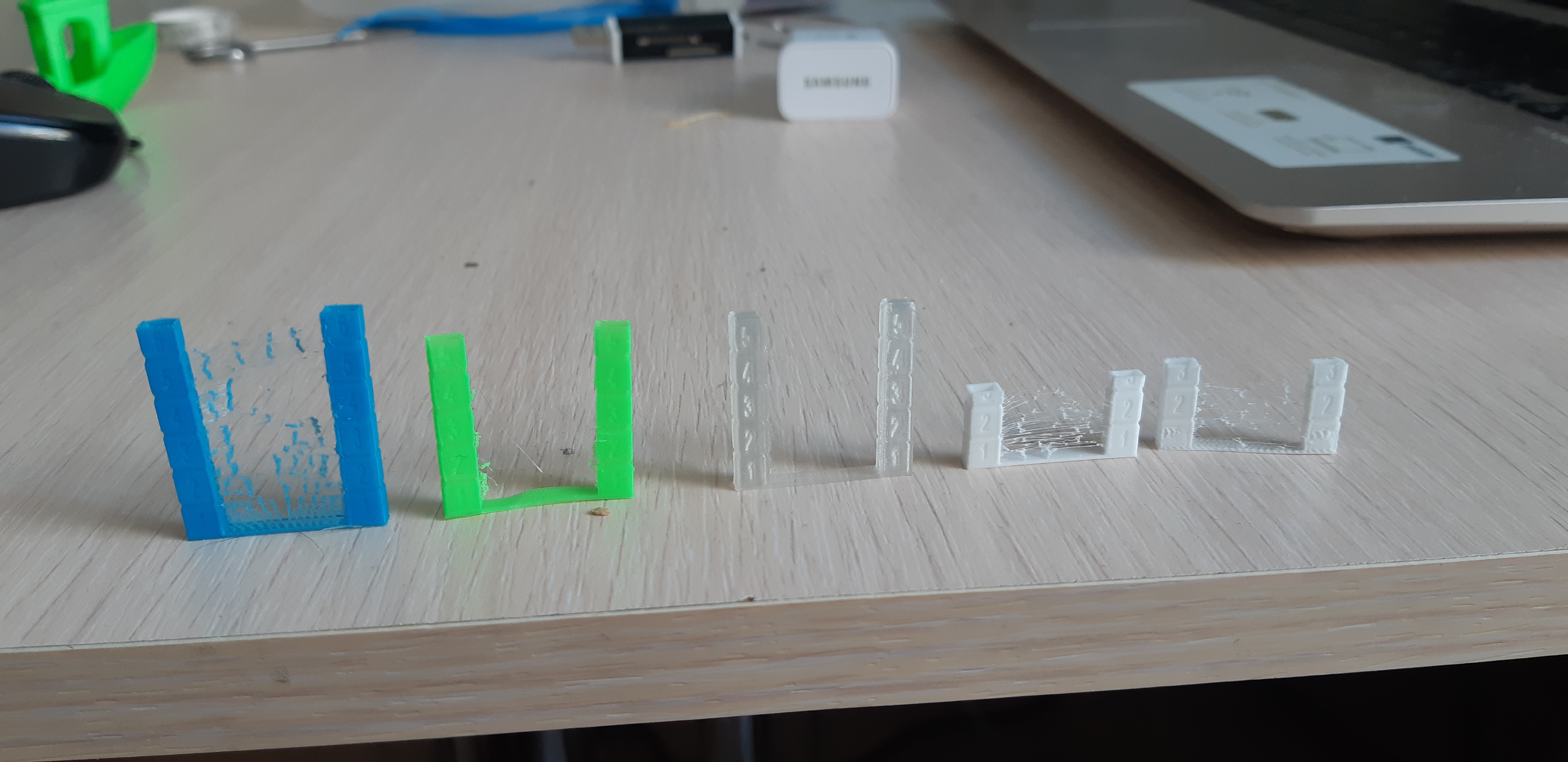

Сфоткайте, плз, ваши тестовые модели пластиков, которые вы тестировали и ваши рекомендации о том, каких производителей не нужно брать. А то не могу подобрать никак.
Ниже привел температурные башенки следующих производителей, температура печати от 220 (снизу) до 170 (вверху), сопло 0,2:
1. Wanhao (синий) - печатает при всех температурах, единственный печатающий при 170, но, как видите имеет одинаково паршивый ретракт при всех температурах.
2. Anycubic (зеленый) - оказался из всех тестируемых наиболее качественным. На 220-210 ретракт подгуливает, как можете видеть, но с 200 уже довольно качественная печать. Холоднее 180 уже не печатает. К сожалению, не могу приобрести, по причине отсутствия нужного на складах местных поставщиков цвета, а из Китая посылка с февраля еще не пришла до сих пор.
3. 3dreams (прозрачный) - оказался самым качественным на тесте. Ретракт идеален при всех температурах, печатает до 180.
4. 3dreams (белый) - к сожалению с красителем результат оказался плачевен - печатает лишь до температуры 205 где-то, при этом ретракт паршивый даже при застывании.
5. Plexiwire (белый) - такое же низкое качество как и у предыдущего.
В заключении, могу сделать вывод, что качество красителя - это 80% качества пластика. Прозрачный пластик идеален практически у всех производителей. А вот цветной сделать качественным это уже искусство.
