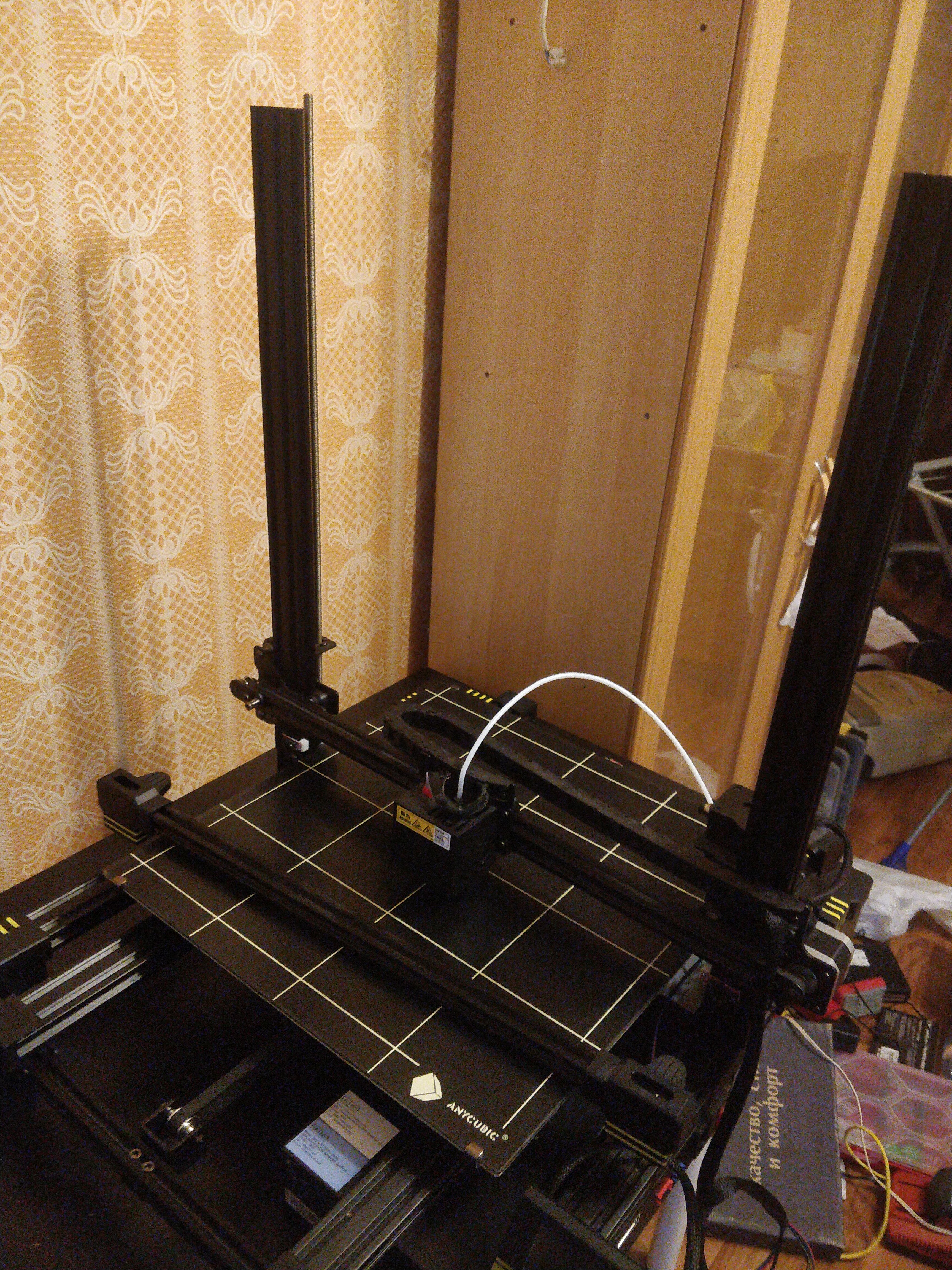

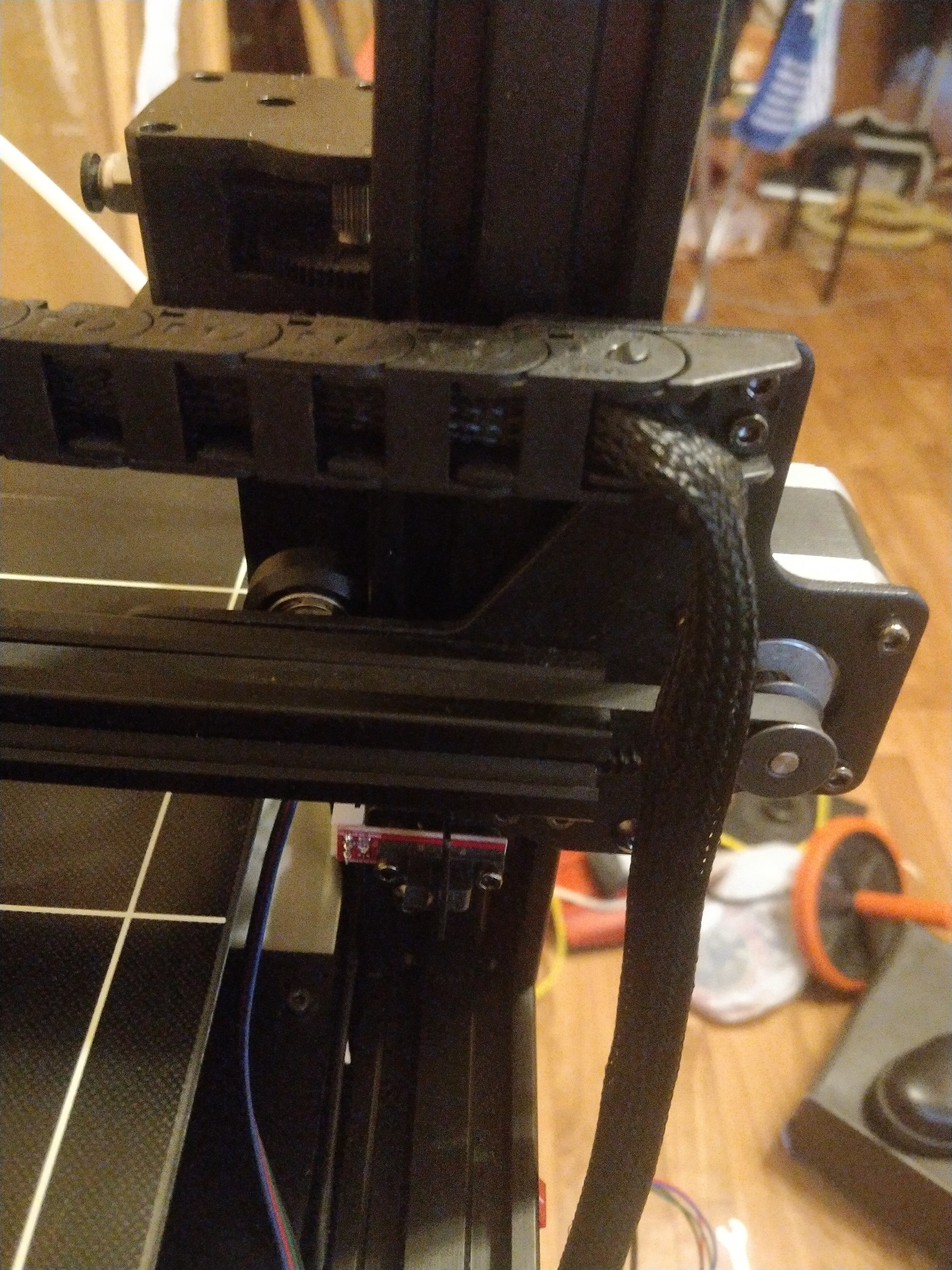

Здравствуйте! Пытаюсь собрать Чирон, прикрутил боковые балки, установил балку, по которой ездит каретка, но не могу закрепить верхнюю балку, слишком большое расстояние сверху между боковыми балками. Получилось с усилием стянуть боковые балки и закрепить верхнюю, но натяжение внутренних роликов балки каретки стало слишком большим, а наружние нижние вообще свободно вращаются. Подозреваю, что нужно сильней натянуть ремень оси Y, натянул его как смог, для этого нужно было полностью снимать балку каретки. Может, кто-то сталкивался с подобными проблемами или знает, где есть информация по сборке. Пожалуйста, подскажите.
