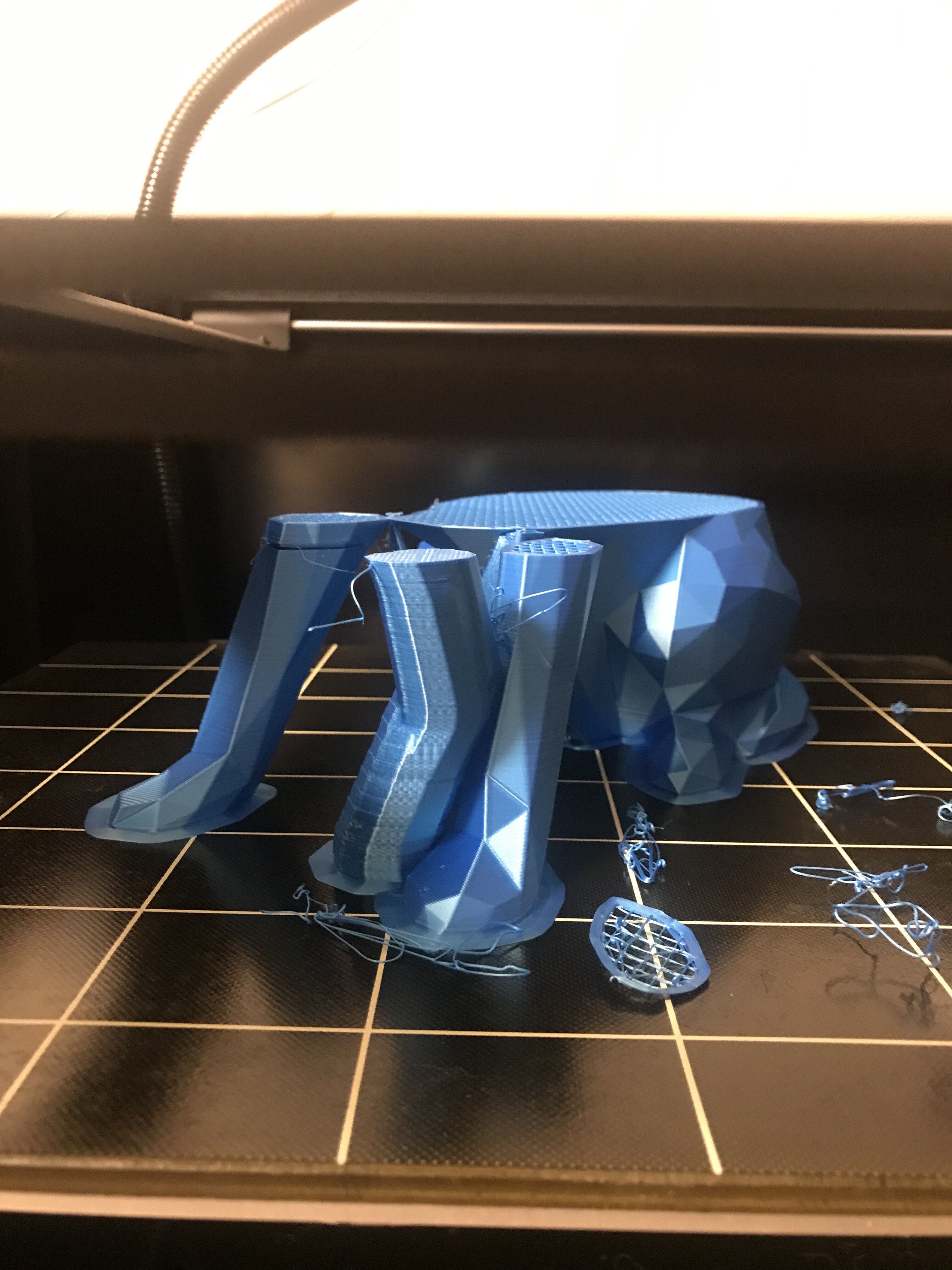

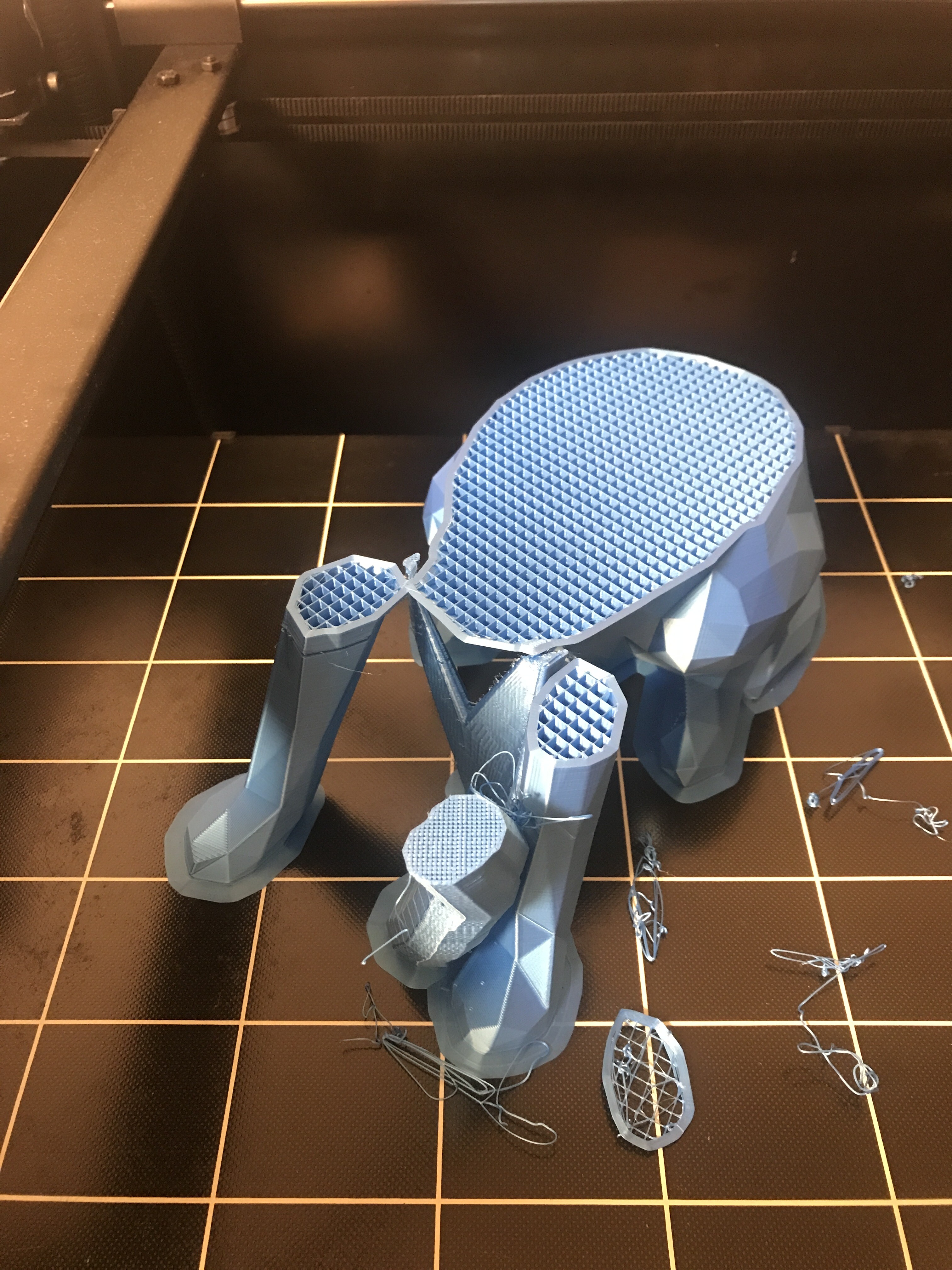

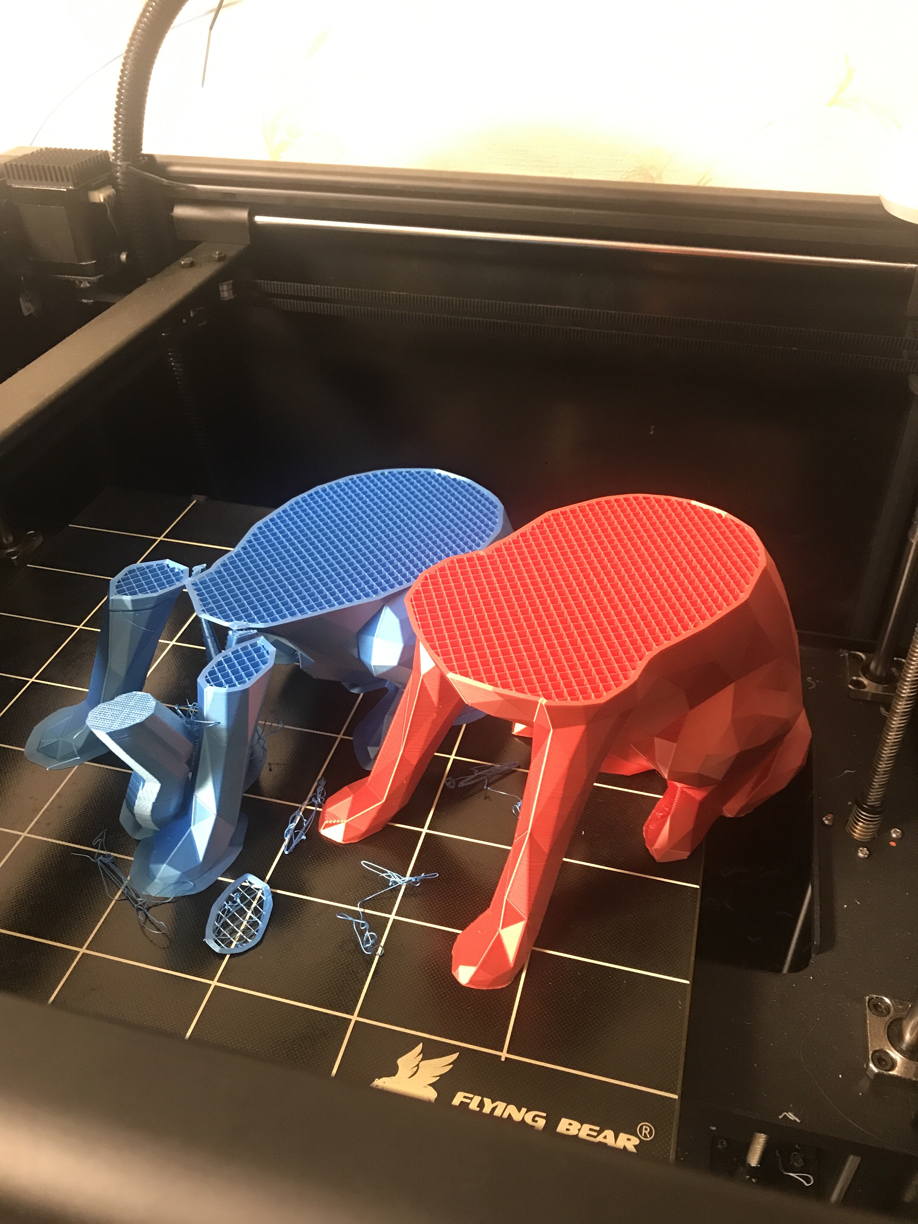

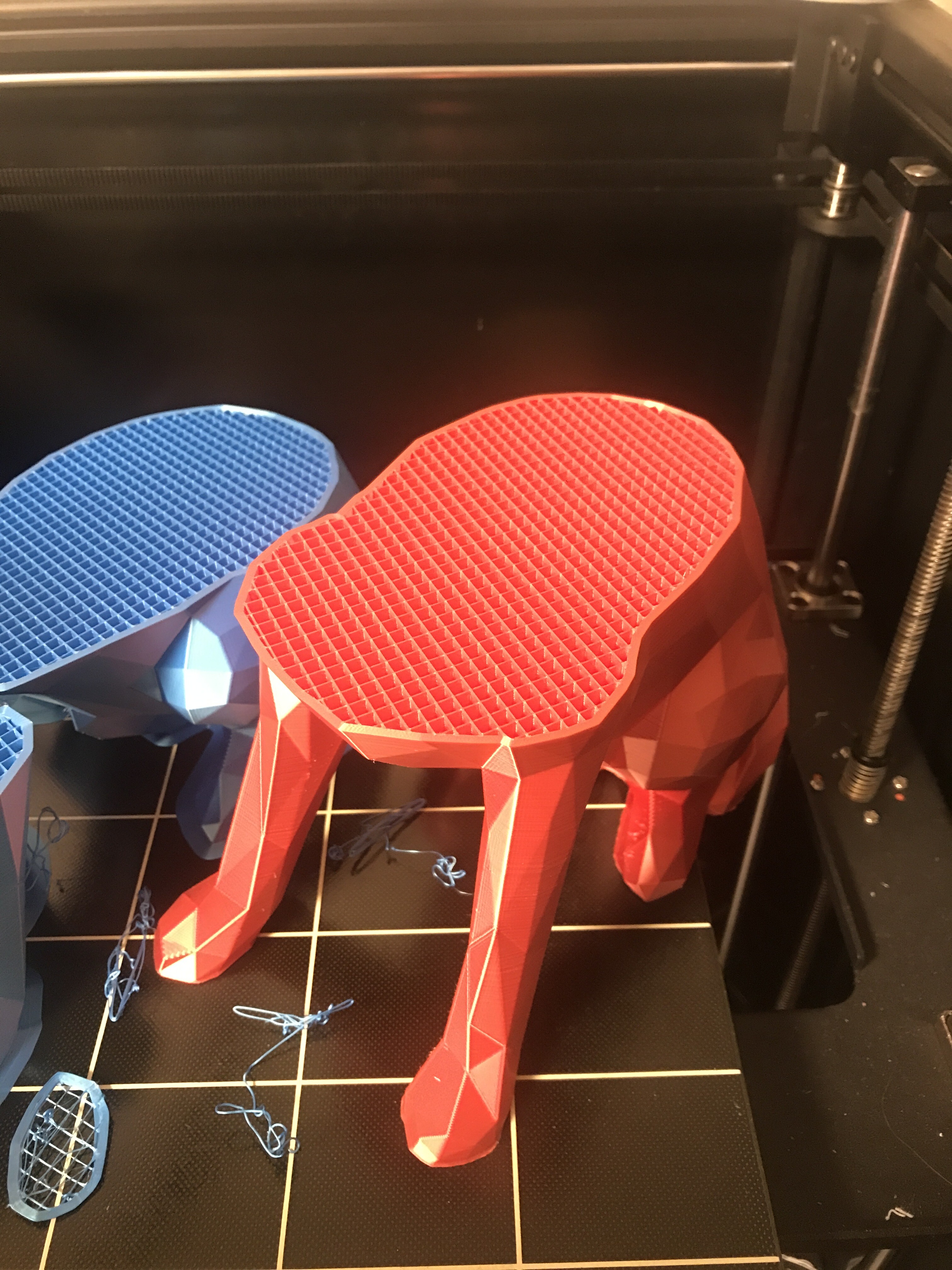

Всем привет. Помогите найти причину моих неудачных попыток распечатать большое детали. Решил распечатать большую собаку низко полигональную из оставшегося пластика на катушке шелковистого красного PLA. Около 700гр. Сразу скажу что до этого я печатал пластиком с этой катушки эту же собаку только высотой где то около 120 см печать была успешной. Так вот запустил на печать большую собаку, печать понеслась и печаталось около суток может больше я уже напомню. Переодически навещаю принтер и наблюдаю что приблизительно на половине печати принтер схватил пробку, пластик не выходит, моторы работают. Я выключил принтер и забил со злости на эту печать. Прошёл месяц и я отошёл от стресса и начал печатать этим же красным пла пластиком другую зверушку не особо больших размеров. Печатал раза 4 и раза 4 ловил пробку на разных слоях но эти проблемы вылезали через 2-3 часа печати. Плюнув на все заменил пластик на другой, тоже блесчий пла только фирма noulei зелёный и фиолетовый. И печать пошла проблем не наблюдалось. Потом я решил вернутся к собаке и распечатать ее потратив весь 1 кг синего pla пластика. Запустил на печать и понеслось, все было идеально, стол откалиброван, количество шагов мотора экструдера откалибровано, пид откалиброван, печаталось очень качественно просто заглядение, прошли около полтора суток и опять какая та пробка хз( как думаете что это такое. У меня мысль может это пластик какой то неправильный или что? Красный и синий пла на скриншоте фирма. Экструдер вулкано. У меня лишь мысли что это может быть некачественный pla который забивает сопло. По идее нужно ещё раз распечатать что то большое мб ту же собаку но с другого пла другого производителя.
