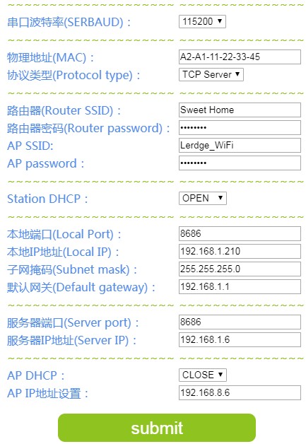

Вопрос по настройке Lerdge WiFi
Собственно, в веб-интерфейсе есть выбор скорости обмена (его ни в коем случае не советую менять!!!! потом упаритесь восстанавливать) а также вида протокола обмена данными - UDP, TCP Client и TCP Server. Но я не понимаю, в чём отличия TCP Client от TCP Server?По-умолчанию стоит протокол UDP, однако, учитывая его высокую 'ненадёжность' я переключился на TCP.
Принтер спокойно подключается в этом режиме к Repieter Host 'по воздуху' (работает управление моторами и т.д.) Но вот никак не могу заставить комп увидеть накопители, воткнутые в плату. Попытка записать код из Репитера на флешку, вставленную в плату, не удалась.. точнее, полоска передачи пошла почти до конца и на этом всё остановилось без каких-либо сообщений в логе.
Но это всё равно не тот вариант.. хотелось бы чтобы сам комп мог видеть удалённый накопитель, как было у меня в случае с использованием SD-WiFi карты.
P.S. На всякий случай заказал переходник-удлинитель с SD на MicroSD.. На тот случай, если пока не получится настроить всё как мне хочется. Т.е. тогда буду использовать вариант проверенный временем
