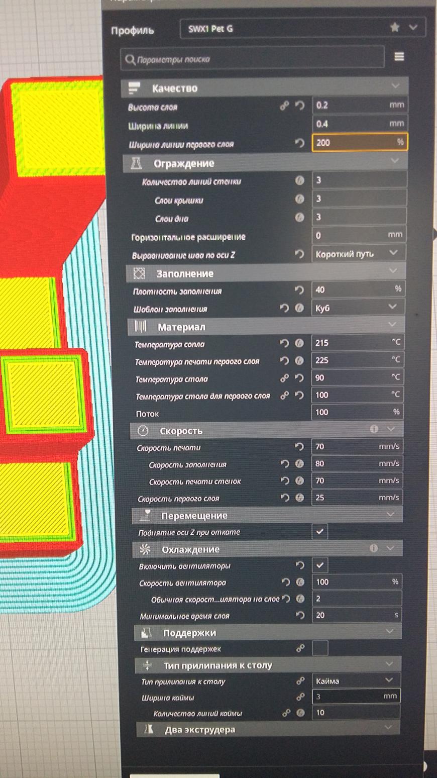

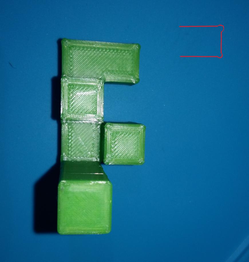

Вопрос по настройке Cura.
При печати моделей с прямыми углами наблюдаю такой эффект, что на углах образуются радиусы, причем они выходят за габарит детали, те чуть увеличивают размеры детали. Дополнительно красным нарисовал примерный контур углов, что бы было более наглядно, что происходит.
Сама модель взята отсюда https://www.thingiverse.com/thing:39468/files (кубик пазл). У самой модели таких выпирающих радиусов нет.Полагаю, что влияет какая-то настройка Куры, но какая?! Прошу помочь.
