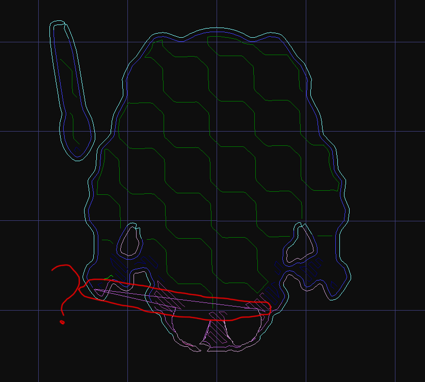

Пытаюсь научится работать с этим слайсером. Успехи есть, качество печати нравится, но возник один вопрос. На некоторых моделях вылазит следующий косяк.Получается как бы переход на новый контур, но пластик продолжает выдавливаться (как будто при печати мостов).
Вот ссылка на модель со скриншота. Линии получаются в районе челюсти на нескольких слоях подряд.

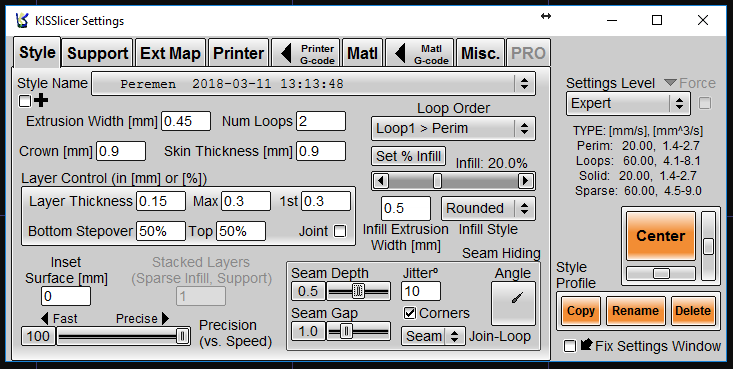

Ниже привожу свои настройки слайсера. Подскажите в какую сторону копать.
