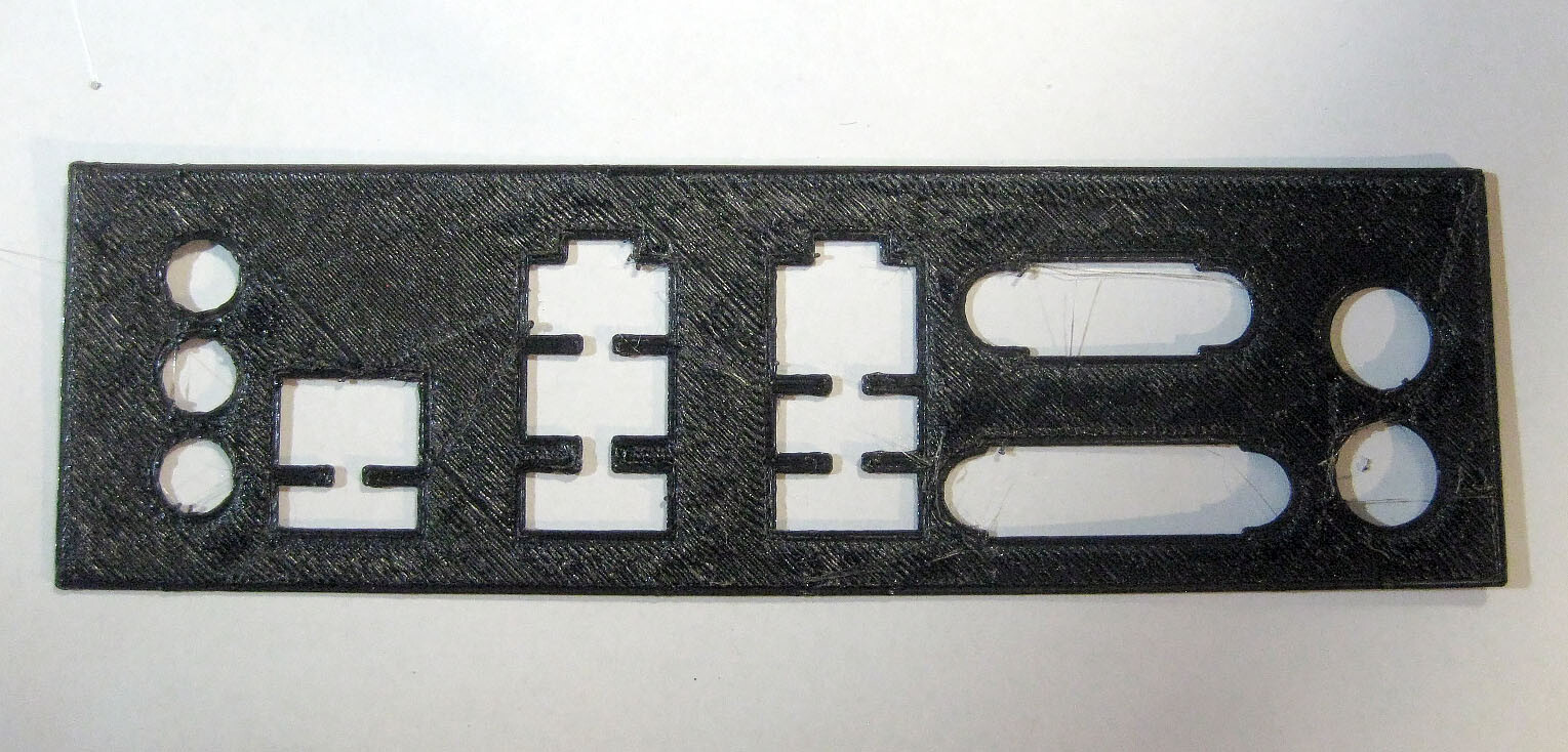

Волосатая заливка - шок. трепет. паническая атака
Доброго дня! При печати весьма простой модели (заглушка материнской платы) столкнулся с жуткого вида заливкой. Стенки печатаются нормально, а заливки - полный пипец... Материал PET-G c рекомендованным диапазоном температур (230-250 °С). Что делал:- калибровал стол очень много раз;- играл с температурой (в рамках рекомендованной);- менял сопла. 0,2 - 0.4 - 0.6- снижал скорость печати до очень низкой...Результат - ноль. Хотел откалибровать экуструдер, у которого намерил вроде как недоэкструзию: задавая 100 м протяжки филамента на выходе - 92 мм. Но нигде пока не нашел как это делать у Mega Zero, для его прошивки.Фото отпечатанного ужаса - прилагаю.P.S. Еще неделю назад в печаталось очень пристойно. температура в помещении около 20 °С
