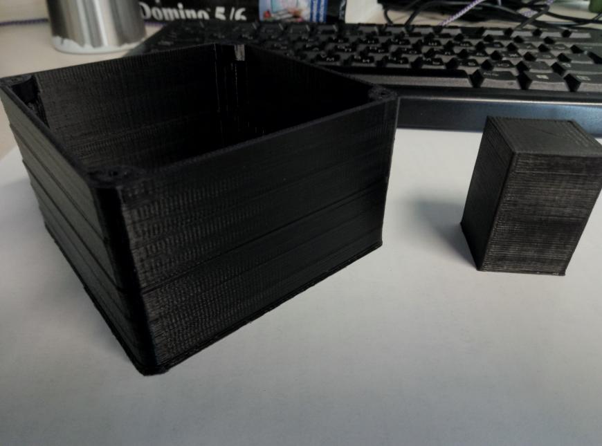

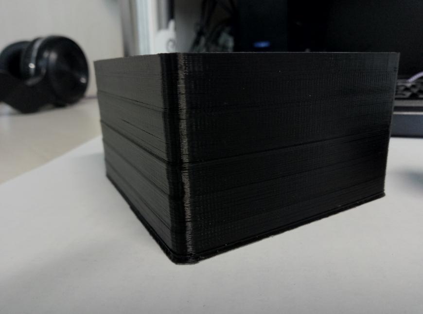

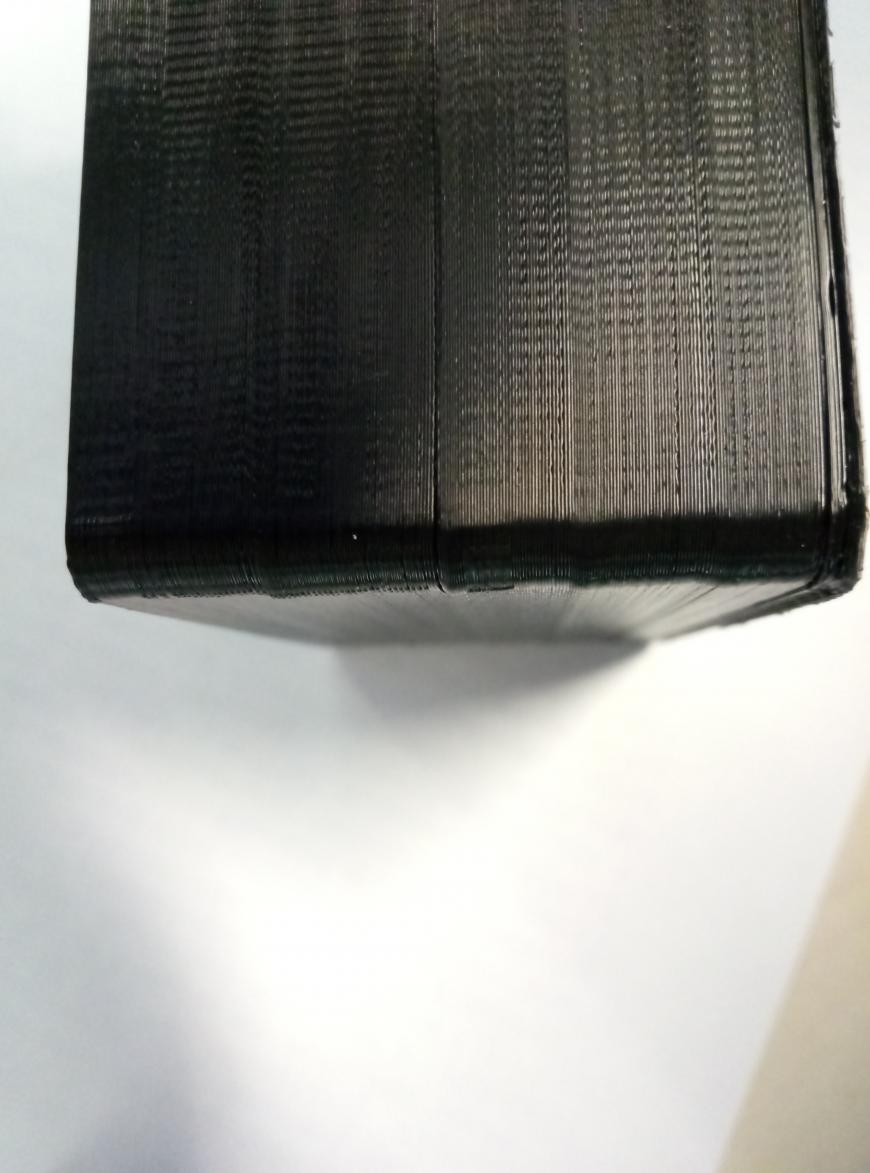

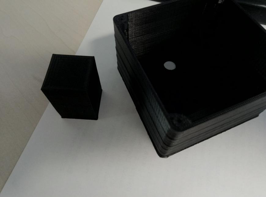

Ищу помощи! Мне кажется я сделал уже все что можно было. При печати имею воблинг, больше по оси Х. При печати тестового кубика при тех же настройках воблинг не наблюдается. На фото тестовый кубик и нужная модель.
Каретки оси Z не связаны с винтом, плавающие гайки. Направляющие Z ровные, во втулках не болтаются. Натяжение ремня стола хорошее сильное, ремень на X послабее, т.е. если его натянуть сильнее, то направляющие стремятся выйти их каретки в стороны.
Параметры печати: слайсер Simplify3D, пруток ABS FDPlast, сопло 0.3, слой 0.2, заполнение 100%, БФ2, скорость печати 60мм/сек +после печати первых трех слоев накручиваю на принтере 120%.
Стол 105 градусов, Сопло 245 первые три слоя, потом 235 градусов.
Особой системы в сдвигах не наблюдается, на разных копиях этой модели они в разных местах и между ними разное расстояние.Есть ощущение, что это может быть вызвано тем, что катушка с прутком вращается не совсем плавно, а как-бы рывками, (переваливается) т.к. отверстие в катушке значительно больше оси на которой она висит.
