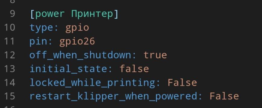

Включение принтера командой gcode через GPIO klipper

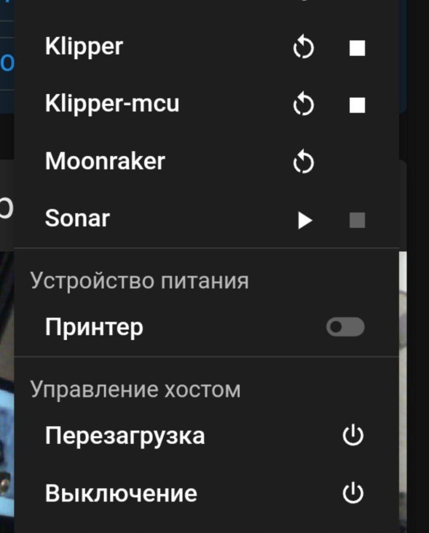

Настроил включение принтера через gpio в конфиге мунрэкера, появилась кнопка в веб морде, все работает отлично.

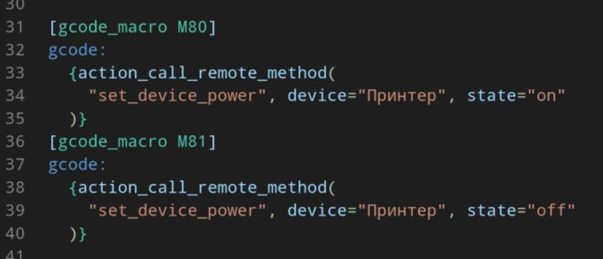

Затем создал макрос на команды M81 (выключение принтера) и М80 (включение)
М81 работает великолепно и выключает принтер, а вот М80 на выключенном принтере не обрабатывается и он не включается.
Хочется, просто, в стартовый гкод вставлять команду М80, чтоб он перед печатью сам включался, а после печати М81 на выключение.
