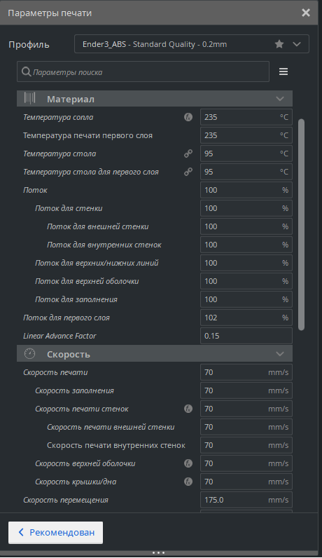

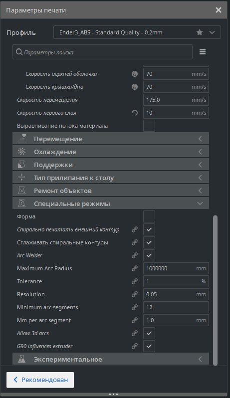

Осваиваю печать в режиме вазы. Вроде все отлично - без шва, аккуратно, красиво. НО! Печатает внешнюю стенку очень медленно. Вне режима вазы и на первых словах проблем со скоростью нет.
Если в настройках принтера поставить скорость печати 300%, тогда скорость приходит в норму.
Слайсер Cura 4.8
Стартовый код:
M201 X700.00 Y700.00 Z100.00 E5000.00 ;Setup machine max acceleration
M203 X600.00 Y600.00 Z30.00 E50.00 ;Setup machine max feedrate
M204 P700.00 R700.00 T600.00 ;Setup Print/Retract/Travel acceleration
M205 X15.00 Y15.00 Z0.30 E4.20 ;Setup Jerk
M220 S100 ;Reset Feedrate
M221 S100 ;Reset Flowrate
M900 K{material_linear_advance_factor} W{line_width} H{layer_height} D{material_diameter}
;M900 K1.0000 W{line_width} H{layer_height} D{material_diameter}

Смущает, что в режиме вазы курица рисует маленькую скорость для внешних стен, но только "для самой вазы", дно вазы печатает быстро как внутренние, так и внешние стены:
Пример кода для тела вазы:
;TIME_ELAPSED:139.695280
;LAYER:5
;TYPE:WALL-OUTER
;MESH:Potion-1-2-3-4-5_Top.stl
G3 X112.210 Y103.609 Z1.299 I6.455 J6.236 E99.71134 F600
G3 X116.776 Y103.344 Z1.318 I2.786 J8.530 E99.98508
G3 X120.855 Y105.351 Z1.338 I-1.774 J8.754 E100.25716
Пример кода для дна вазы:
G0 F10500 X121.92 Y116.982
;TYPE:WALL-INNER
G1 F1500 E69.4942
G3 X118.588 Y119.776 I-6.920 J-4.868 E69.66770 F3879
G3 X114.547 Y120.562 I-3.591 J-7.682 E69.83177***************************************************************************************
