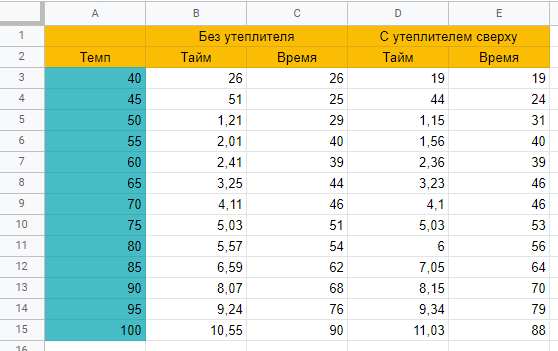

И давай сравнивать и записывать тайминг утепления без утепления сверху и с ним.
И вот что получилось:
Синий столб - температура стола
1 столб - времени прошло с начала
2 столб - секунд между 5 градусным интервалом3 и 4 столб тоже самое только с утеплением сверху.
Как показал тест, утеплитель даже увеличил время разогрева. Видимо какая то часть энергии уходит на разогрев самого утеплителя.
p.s. принтер anet a8, стол без утепления снизу.
Говорит ли это о том что утеплять сверху нет смысла?
