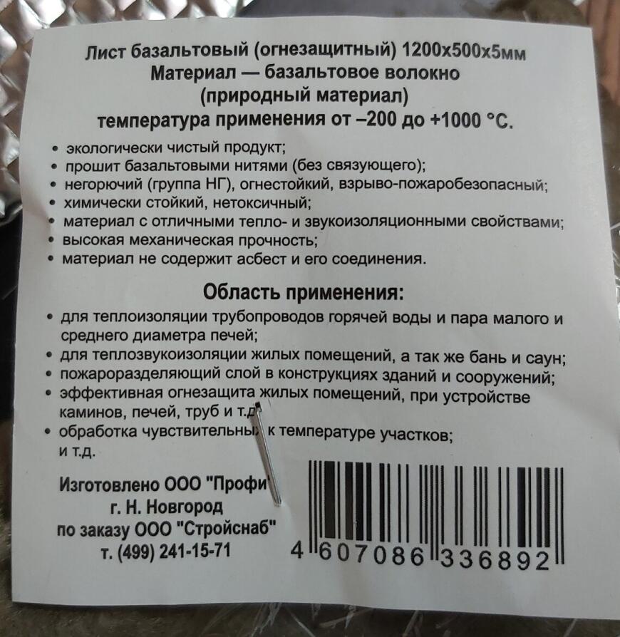

Утепление стола на FB5
Доброго времени суток, если честно поднадоело что по края стола, где нет утеплителя модель "Слегка" поднимает. Почитав тут и в интернете про утепление, вариант Базальтовая вата обработанная фолигированной скотч.
Решение 1 - оторвать утеплитель, наклеить фольгированный скотч на всю поверхность, далее боклеить базальтовую вату и этим-же скотчем и приклеить ее.
Решение 2 - Просто наклеить Фольгировнный скотч, потом Базальтовую вату на стол, там где нет. Далее сделать еще слой ваты.
Решение 3 - Как в 1 варианте, но по центру сново наклеить штатный утеплитель.
Решение 4 - Заказать с Китая утеплитель как тот на который наклеен под столом
Если я правильно понял, то BEC...
