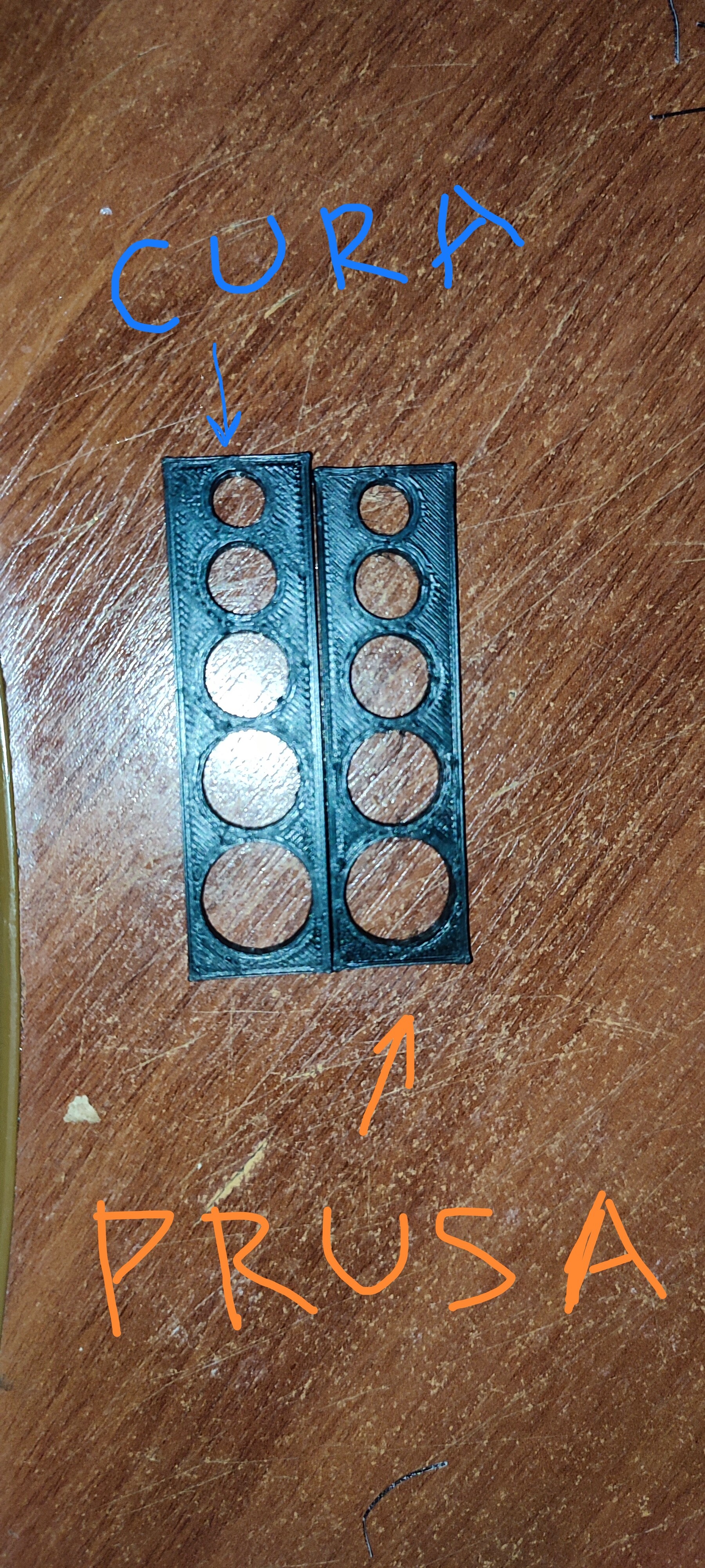

Доброго времени суток, дорогие друзья-3Дшники.
Недавно решил перейти с куры на прюшу. И столкнулся с рядом проблем.
И главная проблема - усадка пластика. Печатаю АБСом, в куре есть настройка под названием "компенсация линейных размеров" или "компенсация усадки" (вроде как-то так, точно не помню), где я выставил значение и принтер попадает в размеры, которые я изначально запланировал в модели. Но вот в прюше такой фичи нет. И в размеры, напечатанная модель не попадает.
Не попадает на столько сильно, что после печати деталь невозможно использовать.
Вчера же, собрал на коленке простую калибровочную модель. Пластинка с размерами 20*75 и отверстиями с определенным калибром от 8 до 16мм в диаметре, с шагом 2мм. Нарезал в двух слайсерах и вот что у меня вышло:
На остальные косяки не обращаем внимание, в данный момент они меня не интересуют.
Одинаковое заполнение, одинаковая скорость, одинаковый пластик, одинаковая модель - но вот размеры...
Как видно, кура с настройкой 103% компенсации попадает в размеры практически точно. По размерам на модельки куры получилось:
Размеры сторон: 20мм(0.0), 74.8мм (-0.2)
Размеры отверстий: 7.8 (-0.2), 9.8 (-0.2), 11.9(-0.1), 14 (0.0), 16 (0.0).
То есть разброс в пределах допустимого.
А теперь модель нарезанная прюшей:
Стороны: 19мм (-1.0), 73,5мм (-2,5)
Отверстия: 7.1 (-0.9), 9.2 (-0.8), 11.5 (-0.5), 13.5(-0.5), 15.5(-0.5).
И вот тут уже всё не так радужно. На сторонах, линейный размер убежал очень сильно. Ни о какой точности говорить тут нельзя в принципе. По отверстиям тоже самое.
Как исправить этот момент - пока не представляю даже. Пробовал крутить параметр XY Size Compensation, но получалось вообще какое-то г*вно.
Хочется остаться на прюше, ибо она нарезает модель лучше, в некоторых моментах. Но невозможность настроить нормально параметр усадки делает невозможность её использования именно для меня.
Потому, прошу помощи у тех, кто пользуется прюшей и печатает видами пластика с ощутимой усадкой (по типу абс, хипс и прочие). Как вы победили усадку, чтоб точно в размеры попадать? Я честно пробовал гуглить. Гуглю уже 4й день. И всё никак не найду, как всё же решить данный вопрос.
Заранее, всем спасибо.✌️😎
