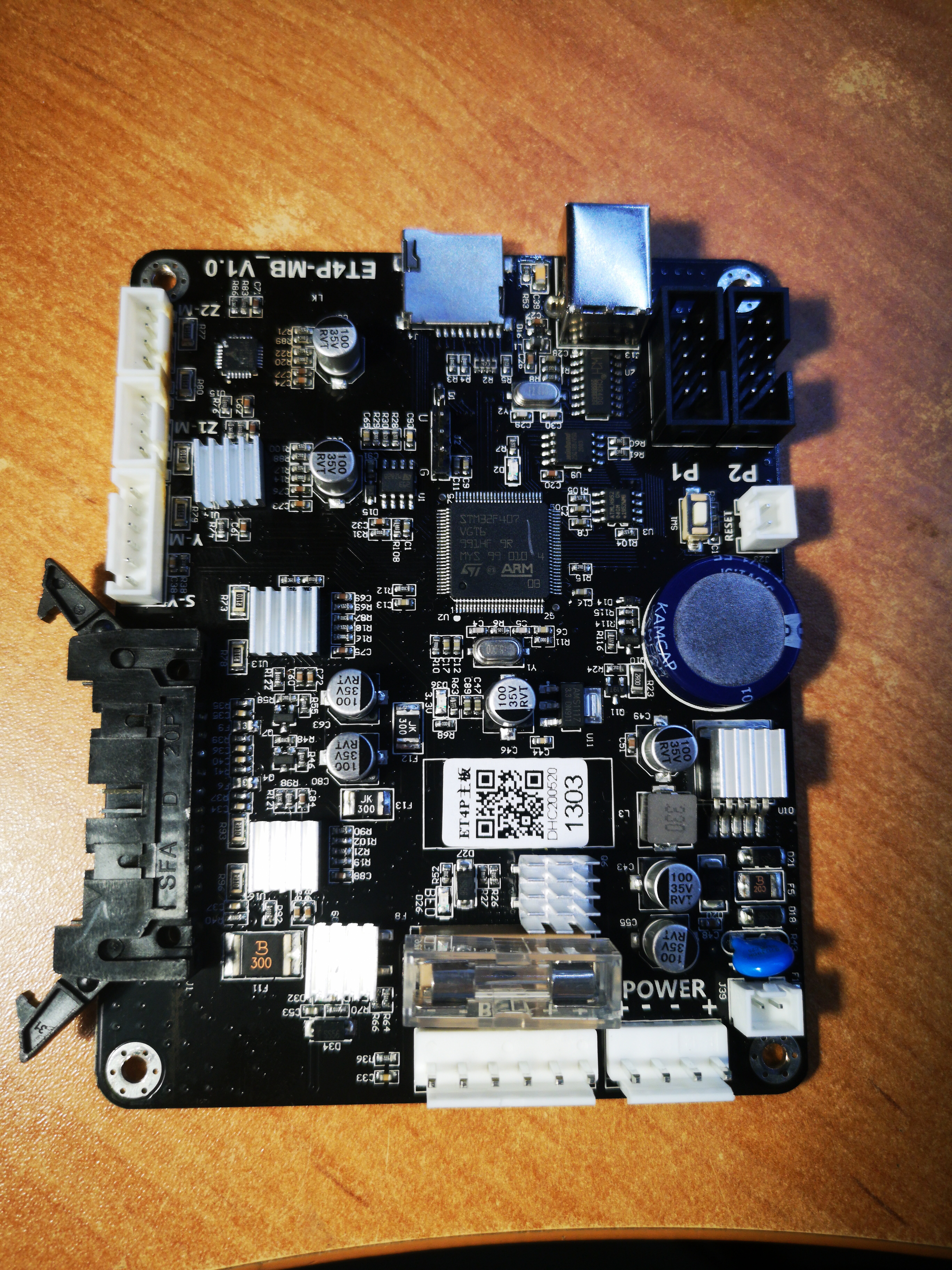

Принтер новый напечатал деталей 5 и перестала подниматься ось Z, заказал модуль TMC2208 V2.0 сдул с нее микросхему, поставил себе на плату, радиатор приклеел на термоинтерфейс идущий в комплекте с модулем. Напечатал еще 2 детали опять перестала работать ось Z, замерял напряжение Vref на 17 ноге 0,75В, двигатель установлен 42shdc3025-24b.или их надо еще по UART настраивать?
