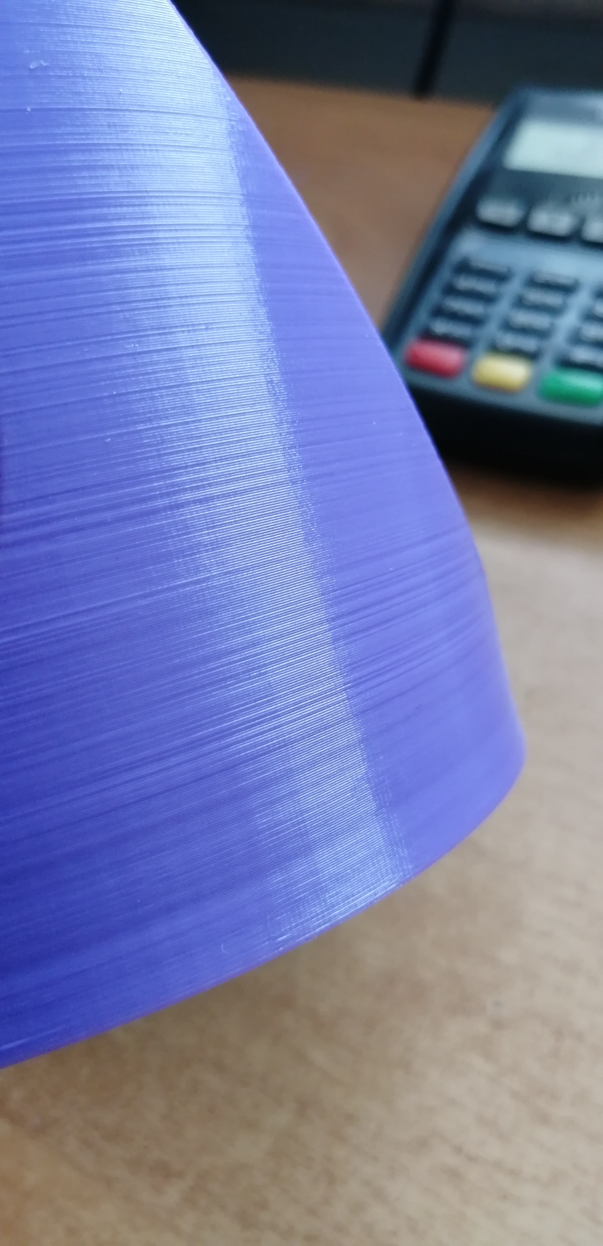

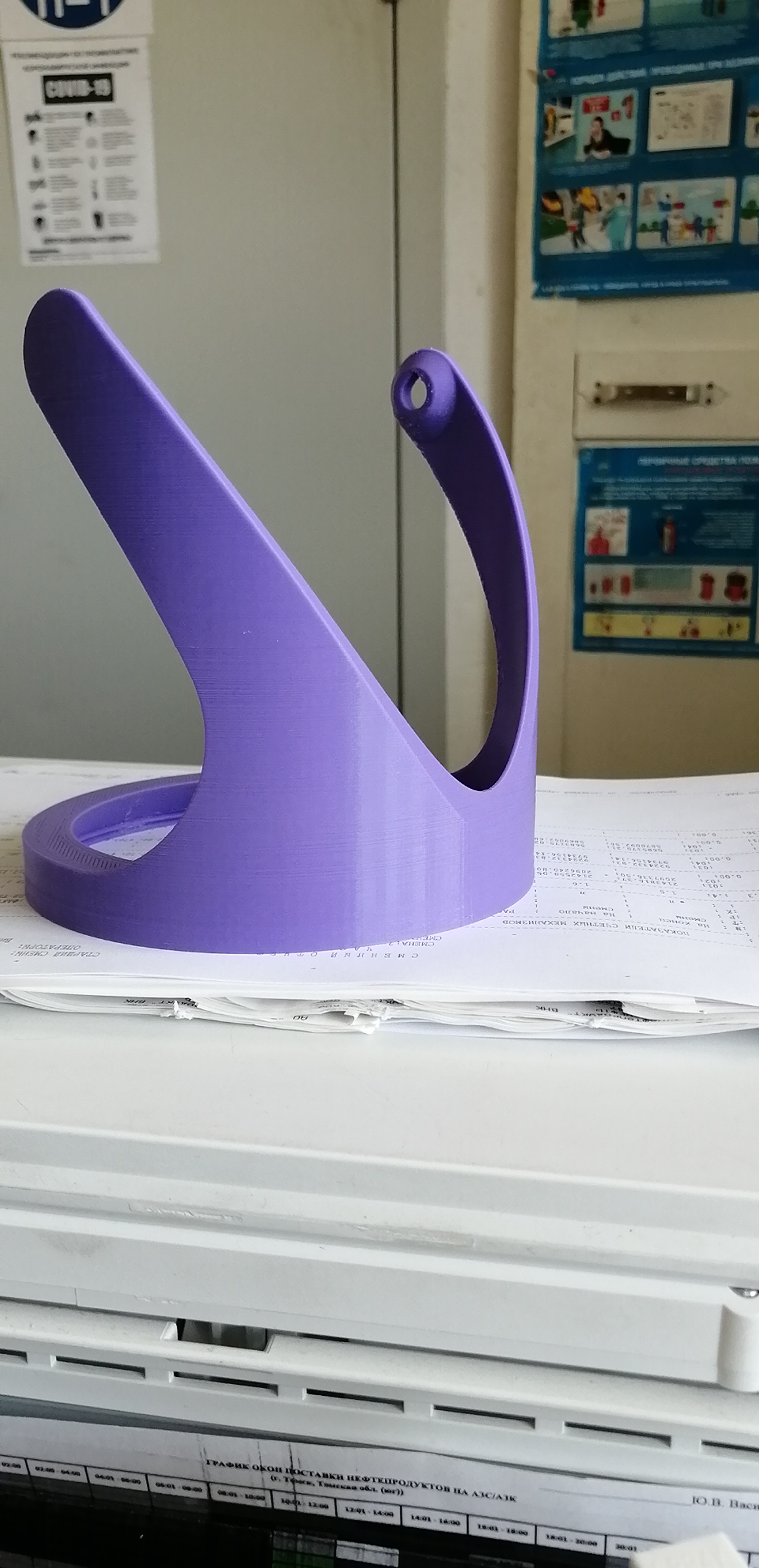

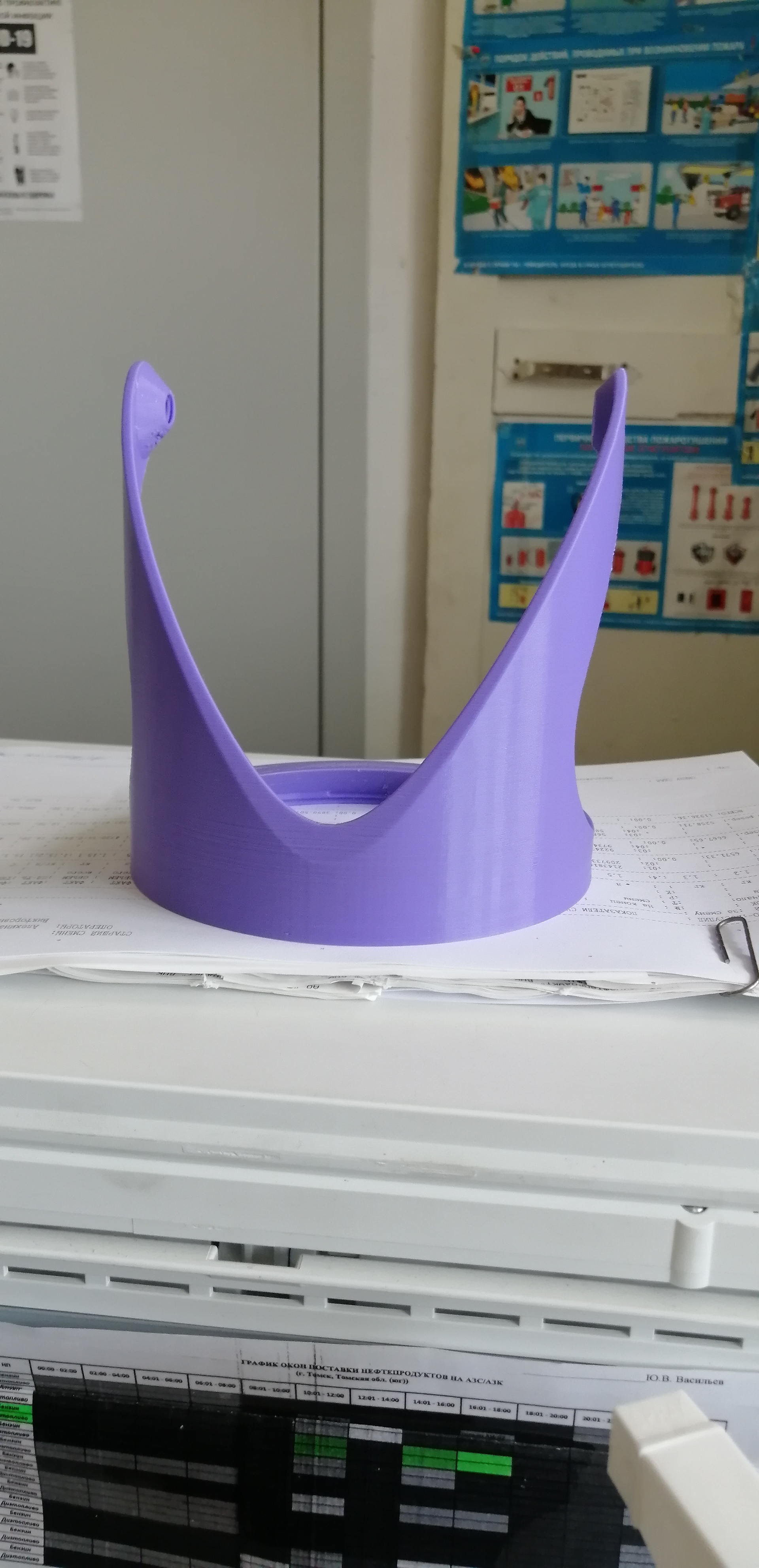

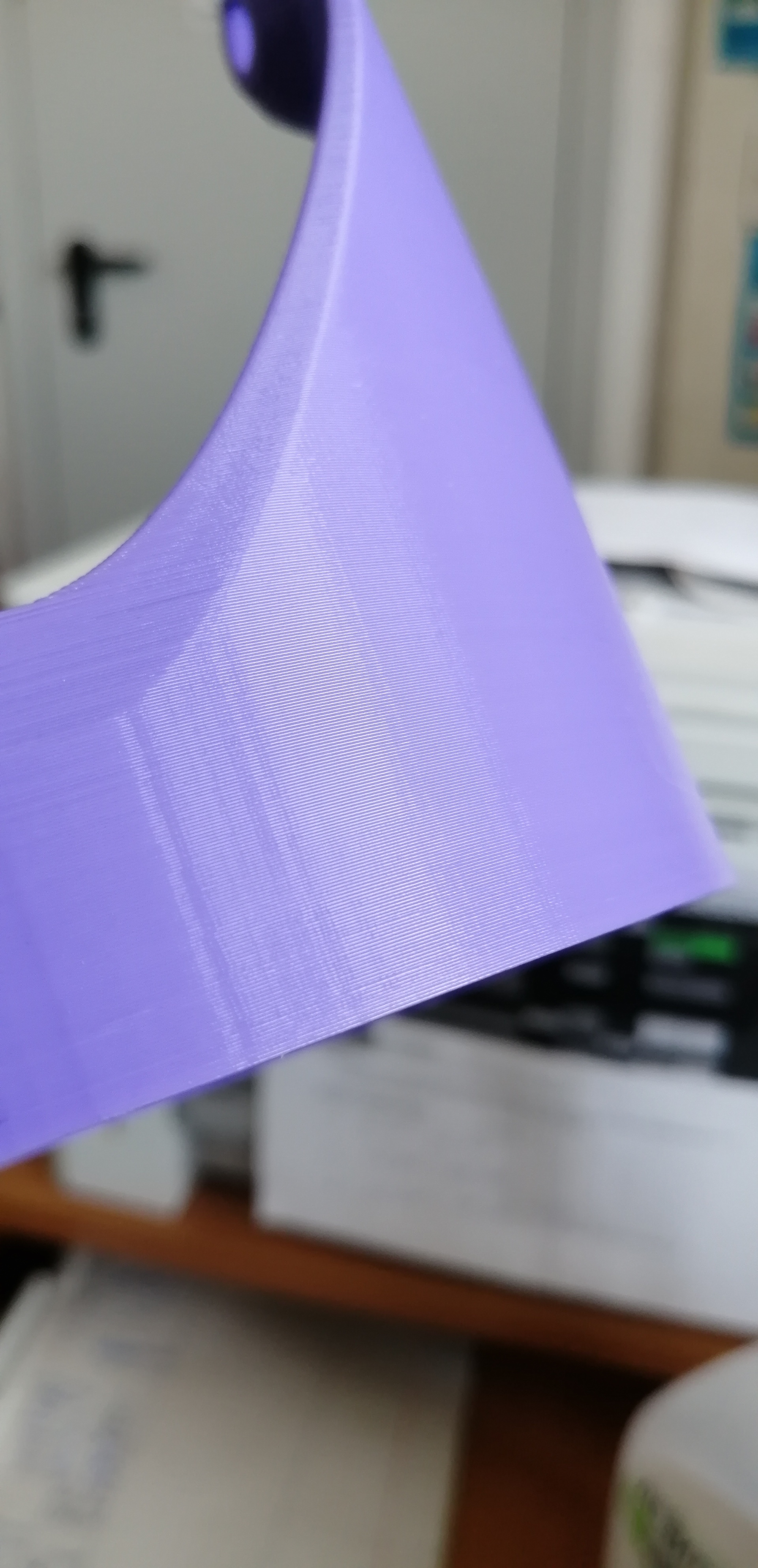

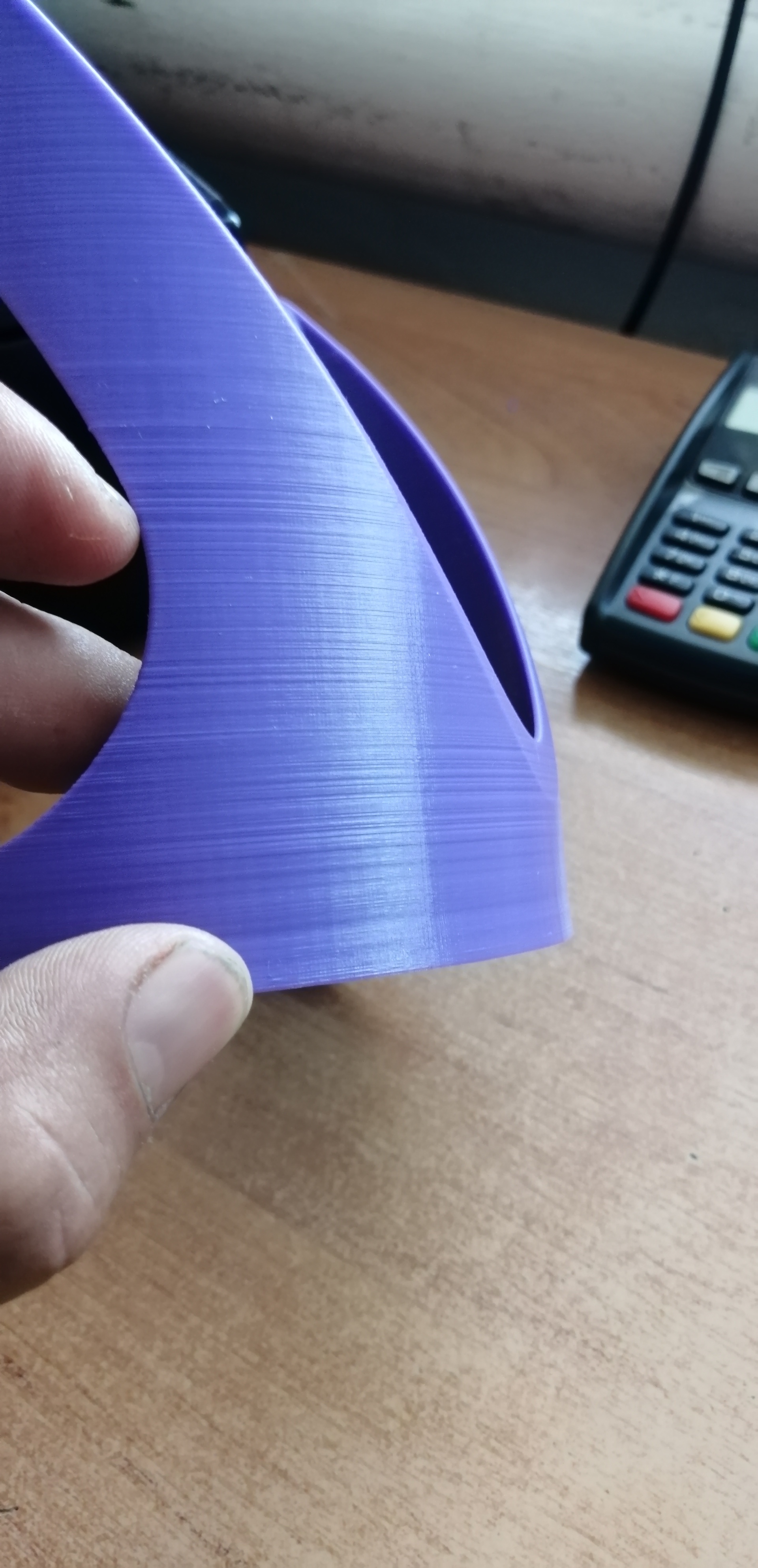

Всем здрям! Ребят, подскажите, в чем может быть причина неравномерной укладки слоев? Механика без люфтов, направляющие чистые, движения кареток плавные, параметры печати: 40 мм/с, ПЛА, 225/60, высота/ширина слоя 0,2/1 мм, принтер Longer Lk4, в режиме вазы укладка слоев идёт практически идеально.
Из проделанного : заменён обдув (как выяснилось тоже не очень удачный, круговой, буду менять на двухсторонний), заменены некоторые ролики, ибо были "восьмеркой", установлены демпферы на оси х, у.. стандартное стекло с адгезивной наклейкой заменено было сначала на зеркало 4 мм, затем зеркало заменено на стекло от офисного сканера, тонкое, ровное, лёгкое, стол стал намного легче чем был в стоке, пла на эрик крауз липнет к нему так, что не оторвать на горячую, после остывания отклеивается с небольшим усилием, в общем с адгезией норм, зазор отрегулирован, слоновьих ног не наблюдается.., в общем у кого какие идеи по этому поводу? Или это считается приемлемым качеством отпечатков?
