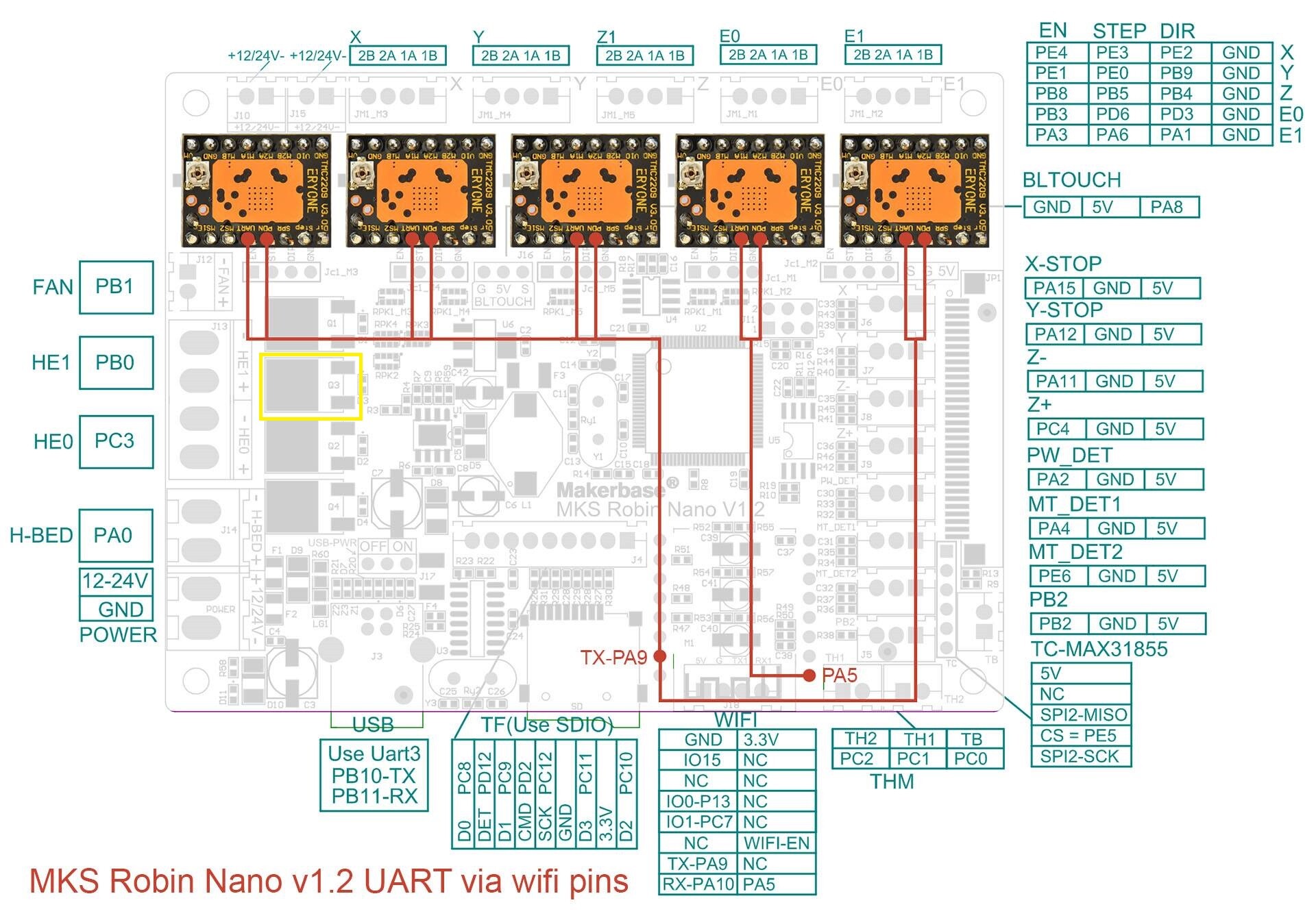

Столкнулся с такой проблемой что у меня нагревается хотэнд так сказать бесконтрольно до максимальных температур долго выяснял проблему и определил что у меня перегорел транзистор(Выделил желтым цветом)
затем пришла идея переключиться на HE1 там где можно подключить второй экструдер но работать с одним экструдером и настройками двухэкструдерного принтера да ещё и второго не очень удобно а перепаивать плату очень не хочется да и покупать новую плату тоже жаба губит
Вопрос вот в чём можно ли как то установить HE1 в качестве экструдера по умолчанию
