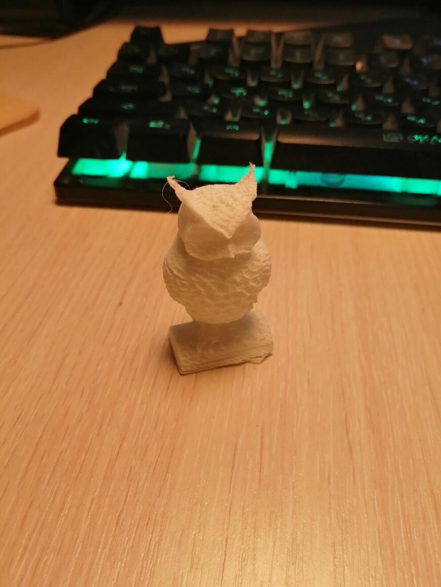

Доброго времени суток!
Две недели назад купил себе принтер Ender-3 pro, собрал согласно инструкции и начал попробовать печатать. С первой же модели возникли серьезные странности, сильная недоэкструзия, модели буквально просматривались насквозь во всех плоскостях. Вот в качестве примера одна из первых моделей. PLA Высота слоя - 0.2 Ширина - 0.4 Поток - 100% Сопло - 0.4 Слайсер - Cura

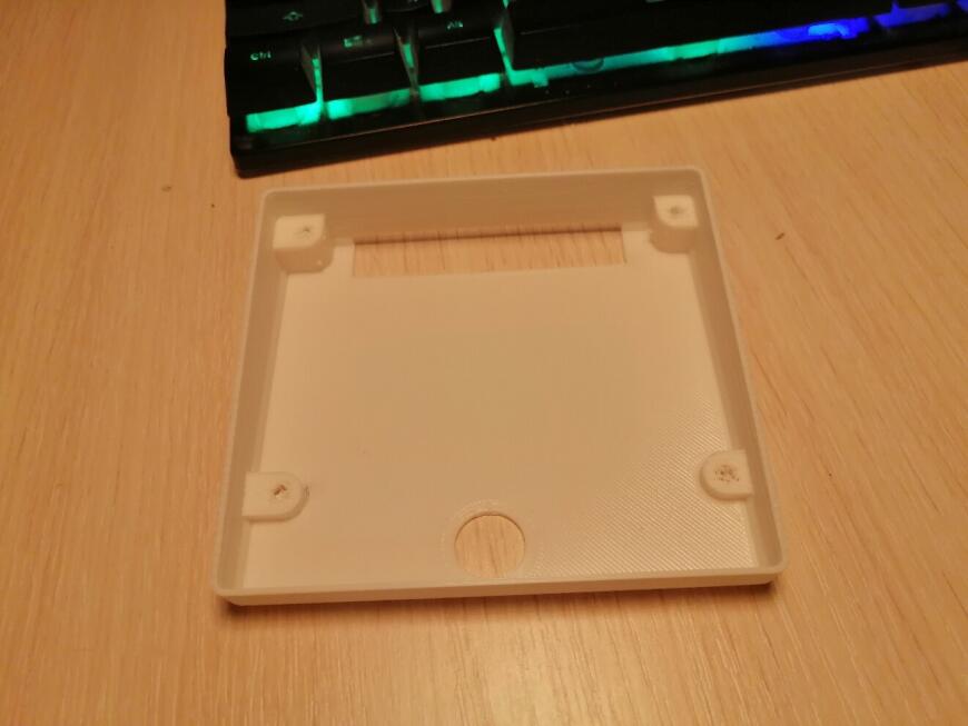

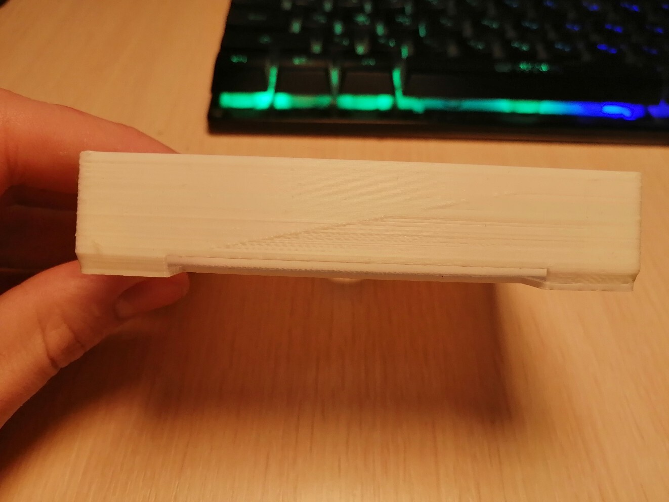

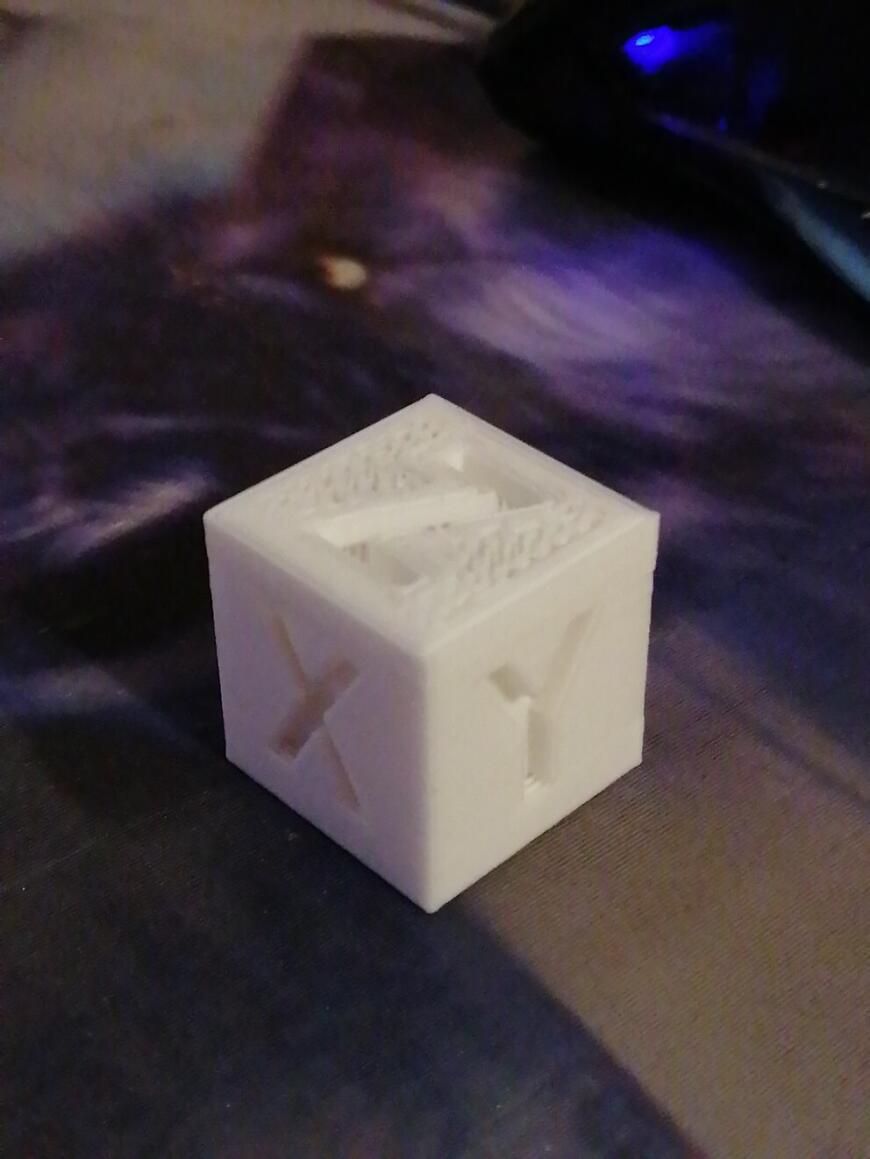

Причину такого явления я так и не понял. Постоянно калибровал стол, проверил силу затяжки винтов на экструдере, прочистил хотенд - без толку, ситуация не улучшилась. Долгое время искал ответ на сайте, но то что описывалось в таких случаях я уже делал и ситуации это не поменяло. Тогда я решил увеличить поток, и качество печати начало улучшаться. PLA Высота слоя - 0.2 Ширина - 0.4 Поток - 170% Сопло - 0.4 Слайсер - Cura

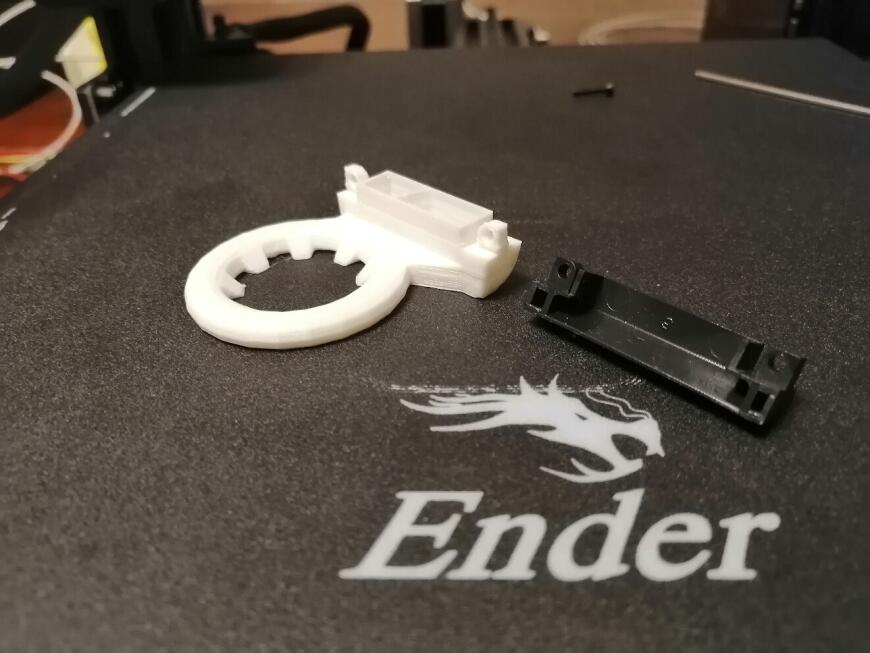

При потоке 225% качество печати стало хоть сколько-нибудь приемлемым, и я смог напечатать круговой обдув
Небольшое время модельки печатались достаточно хорошо, но теперь принтер при тех же настройках стал печать заполнение с недоэкструзией, а на стенках появились заметные дефекты
Прошу, помогите пожалуйста, в чем я ошибся при настройках печати?
