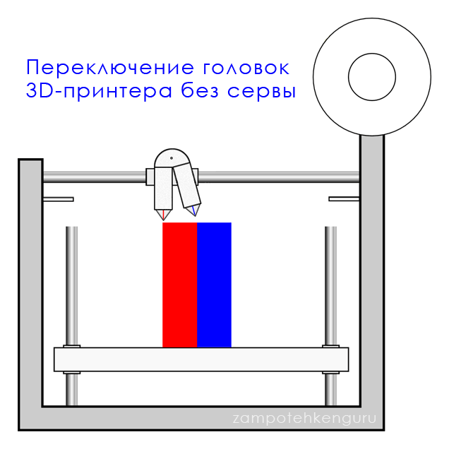

Переключение головок 3D-принтера без сервы
Что, если переключать головки не сервой, а упираясь в рычаг? См. анимированную картинку. Сделать справа и слева от головки рычаги. Когда нужно включить правый хотэнд - двигаем головку вправо, она упирается в рычаг и опускается правая головка. Когда нужно опустить левый хотэнд- двигаем головку влево, упираемся в рычаг и опускается левая головка. Тогда серва становится не нужна, и уменьшается вес головки на вес сервы. Плюс увеличивается надёжность, так как серва может сломаться. Фиксацию головок в крайних положениях можно сделать пружинкой или магнитами, или защёлкой с шариком. Рычаги тоже можно немного подпружинить, чтобы случайно головку не сломать чрезмерным давлением. В принципе головок может быть и три и больше, в зависимости от их компактности и возможности фиксации в промежуточных положениях. Рычаги в принципе могут стоять не сбоку, а сверху, а переключение тогда может осуществляться подъёмом головки и упором в рычаг.
Как думаете? ... Придумать, конечно, не сложно. Важно кто первый сделает.
