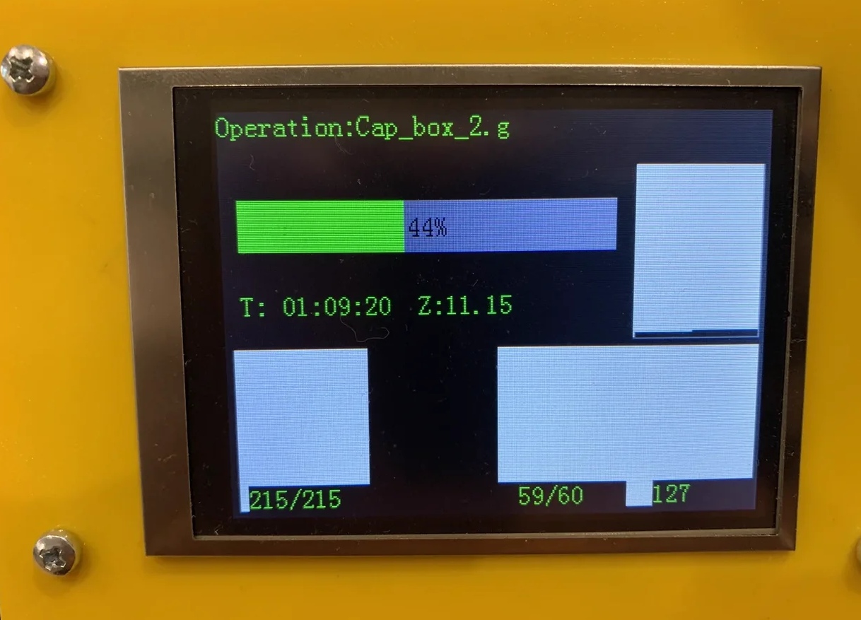

Здравствуйте, уважаемые коллеги по печатному делу.
Сегодня, после многих дней печати приключилось с платой MKS Robin V2.3 неладное. В процессе принтер внезапно завис (раньше такого никогда вообще не было), экран перестал на что-либо реагировать. Ну думаю, бывает такое с техникой, перезагружу как обычно. Но не тут-то было, после этого на экране красовалась лишь одна строчечечка: "ready to print" слева вверху и больше ничего. Вот тут стало неприятно, перезагрузка никак не помогала, стало ясно, что беда с прошивкой (как?). Переустанавливать прошивку на эту плату дело нехитрое, закинул папочка mks_pic, файлы конфигурации, загрузка, всё проходит как обычно, а потом... Просто белый экран вместо лого (но иногда видна верхняя часть картинки, выглядит как не загрузившийся до кона джипег), и меню, где вместо пиктограмм кнопок просто белые квадратики. Но при этом весь функционал работает, я по памяти смог запустить файлы на печать, и они исправно напечатались. Переустанавливал графику из разных источников несколько раз, в том числе ту версию, которую ставил изначально, но результат один, единственное только разнится видимая часть лого при загрузке, иногда пропадая вовсе. Сначала грешил на проблемы с кабелем, но тогда экран просто не работал бы вовсе, а в моём случае текст и прогрессбары исправно отображаются. Ниже фото того как это выглядит.
Буду благодарен, если кто-то сталкивавшийся с подобным поделится решением.
