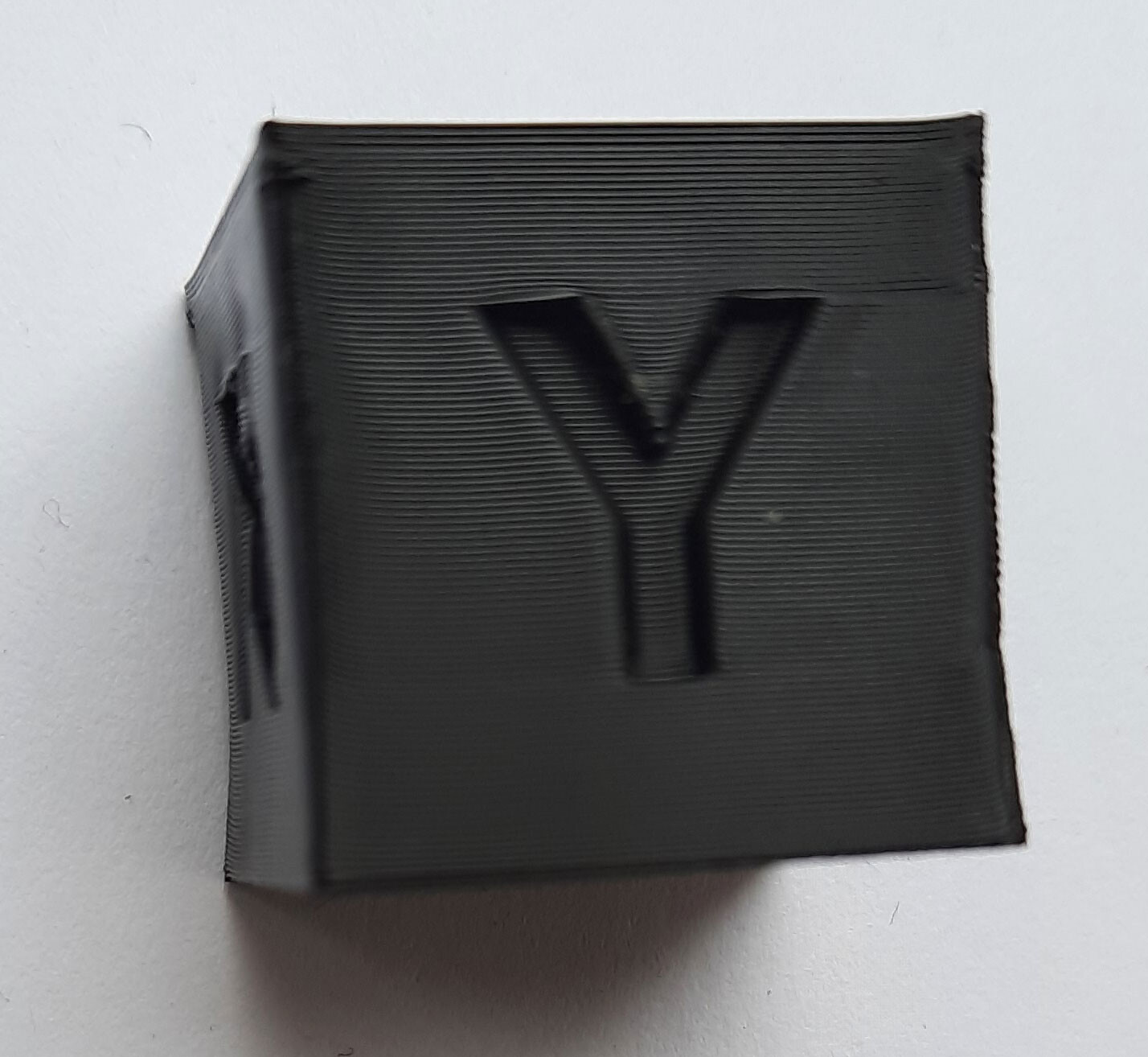

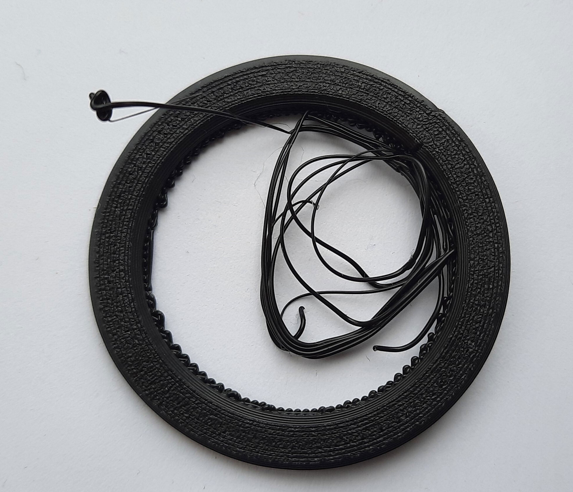

Купил новую катушку филамента, которым успешно печатал до этого (PLA U3P HP) и столкнулся с непонятной, для меня, странностью. Использовал тот же профиль, который давал хороший результат на этом пластике и стал печатать гайку. Печать прервал, так как часть пластика, которая должна лечь по окружности, стала ложится в центре отверстия:
После такого результата решил распечатать тестовый кубик. Кубик по высоте и ширинам в основании получился точным, но .....

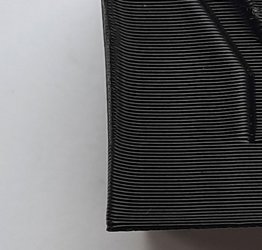

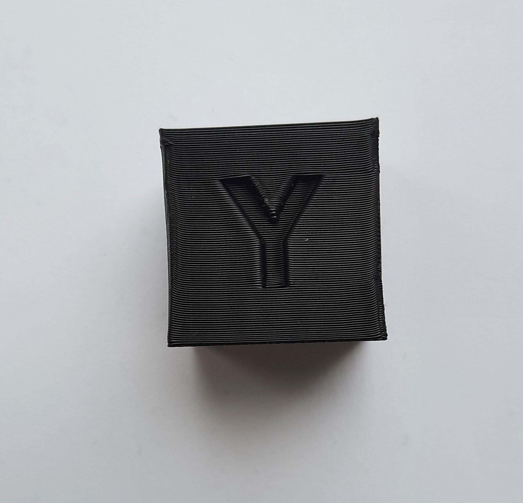

У кубика проявился эффект, с которым я раньше не сталкивался - область, где расположены буквы сужена, углы не прямые, а закруглённые и слои ложатся волнами. Я увеличил jerk с 10 до 20, это чуть выправило углы, но на остальное не повлияло. Я даже не знаю, в какую сторону двигаться :-( Для контроля сделал распечатку остатками такого же пластика из старой катушки и там всё идеально.
