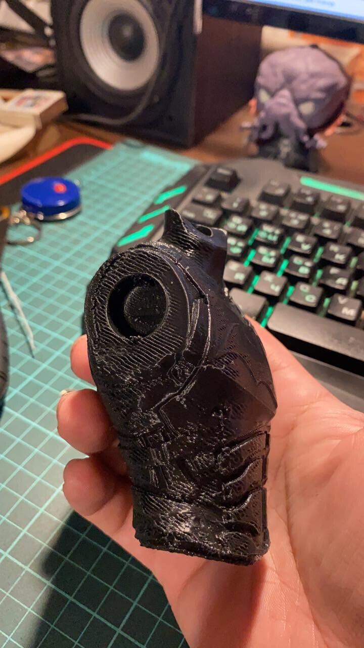

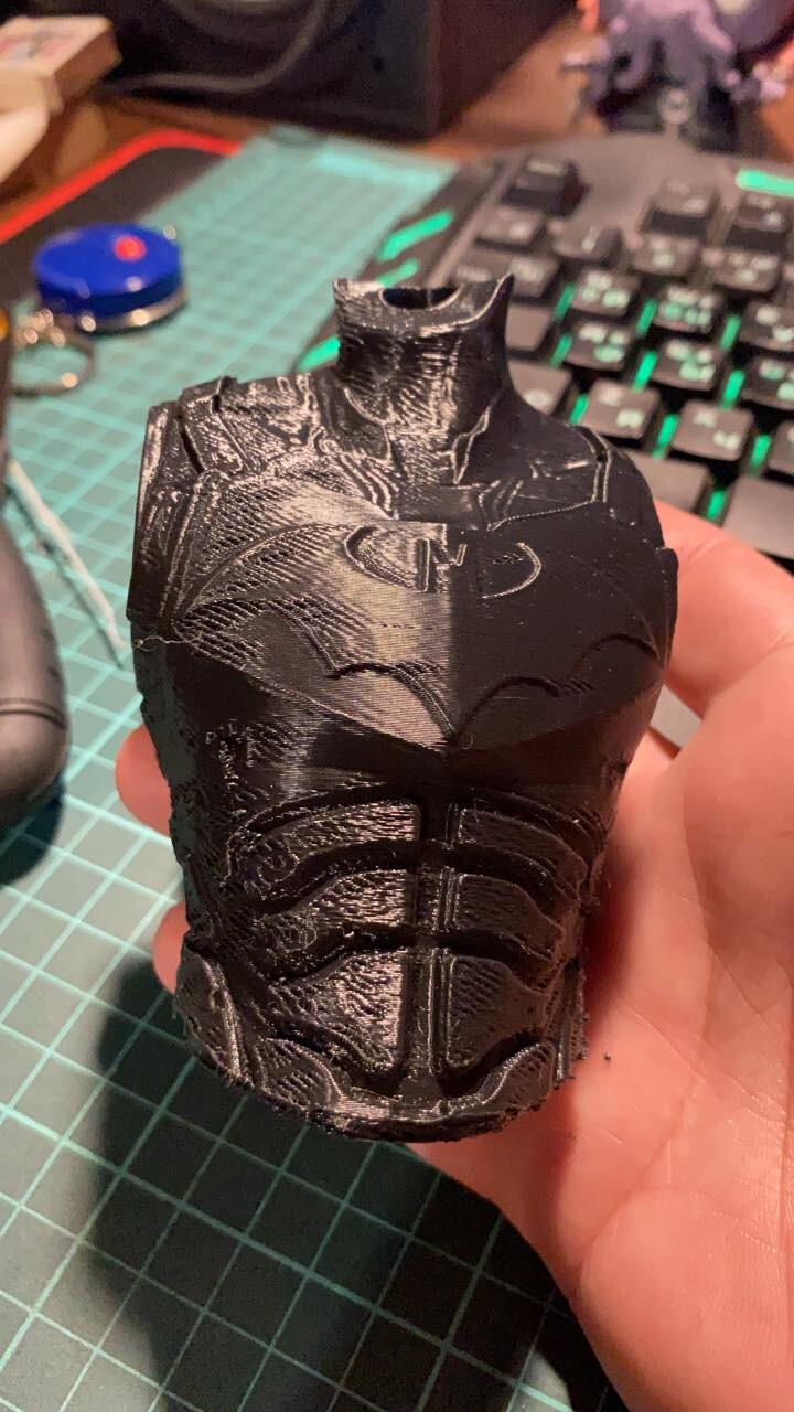

странная проблема печати.

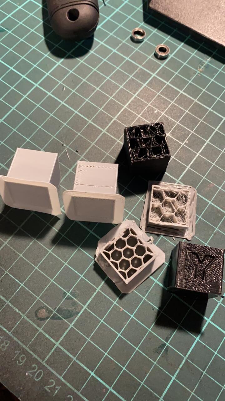

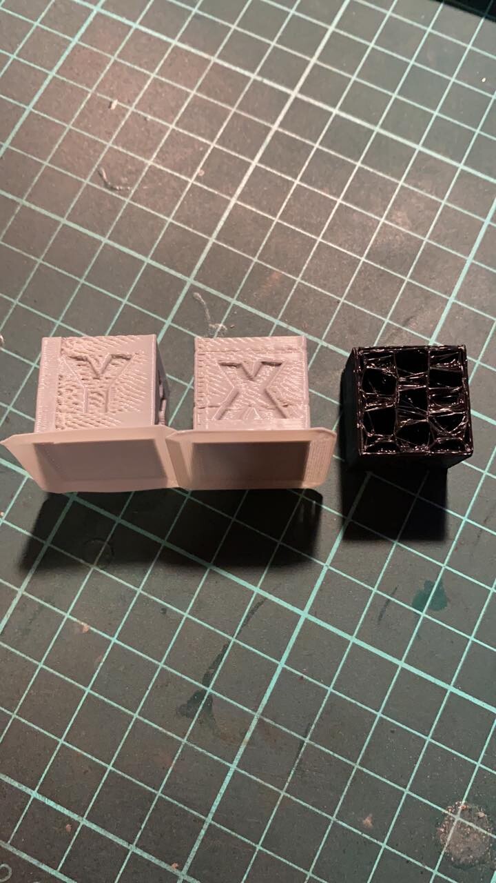

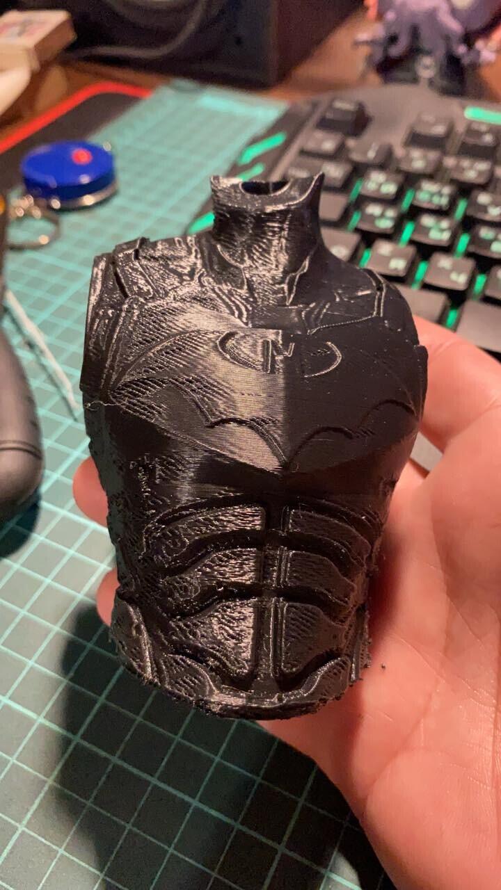

Приветствую всех. печатаю на CR-10 v3. два дня назад столкнулся с проблемой которой раньше не возникало. на модели видны борозды и странные пропуски. выглядит как недоэкструзия. пытался решить данную проблему но ничего не выходит. менял пластик, сушил его, менял экструдер и калибровал шаги, менял сопло и трубку внутри радиатора, поставил другой мотор, сбросил настройки и перепрошил заново. ничего не помогло. печатал кубик нарезанный в одном слайсере и с одинаковыми настройками на двух принтерах разных думал что проблема в слайсере - не помогает а второй принтер печатает без проблем. проблема эта возникла не после какого-то вмешательства а просто отпечатав одну модель поставил на печать другую и она во всей красе получилась с данным деффектом по всей модели. больше всего проявляется на оси Y в дальней стороне от начала координат. что еще делать не знаю(
Прошу помощи
