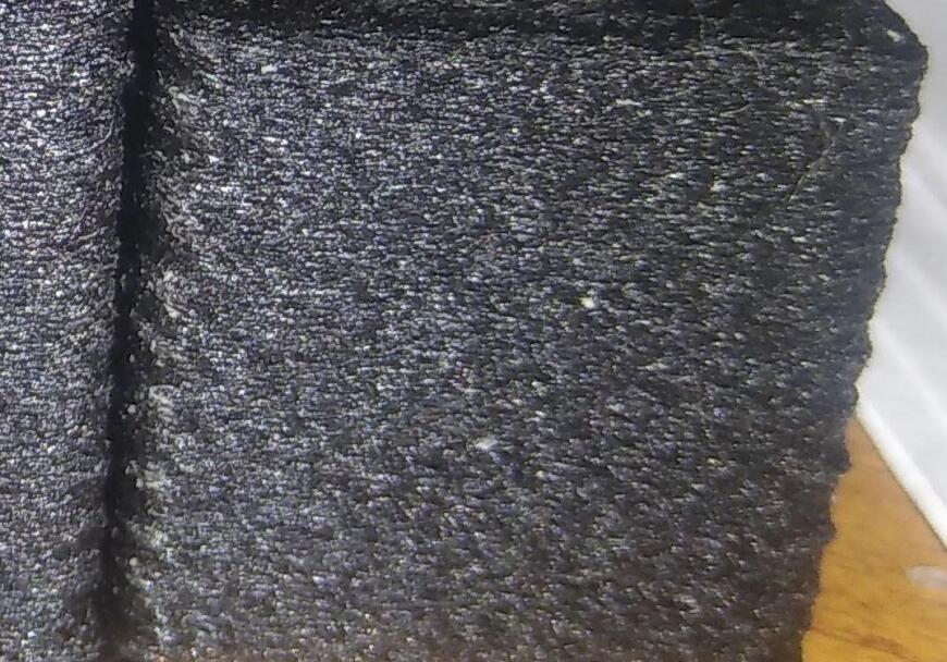

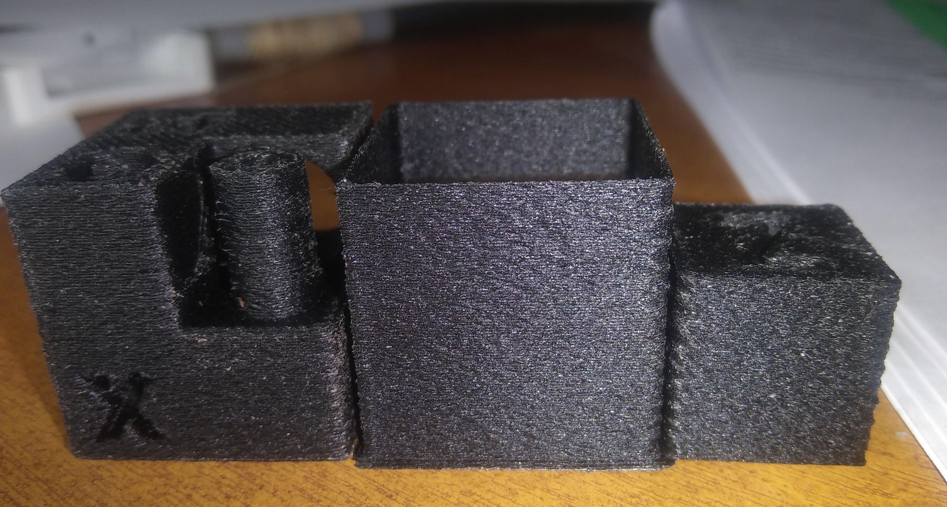

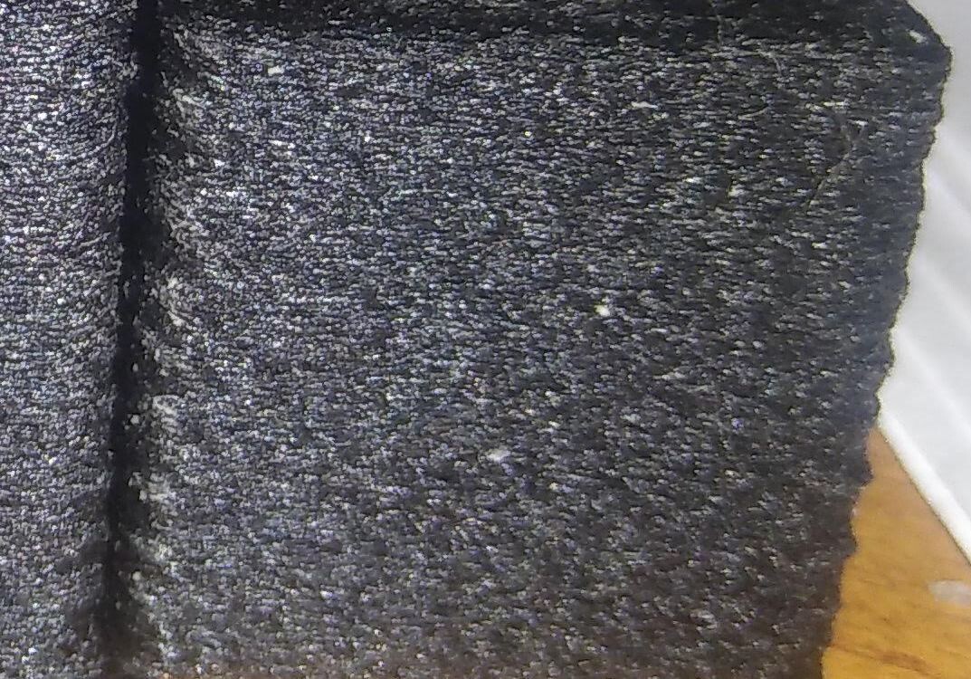

Странная "пила" на вертикальных гранях
Привет коллеги! Буду благодарен за толчок в правильном направлении - сам уже иссяк...
Тестирую печать композитным филаментом PP3D GF-30 от Filamentarno. Это уже не первый опыт печати композитами - однако до сих пор такого не было. А тут появляется странная пила на вертикальных гранях и убрать ее не удается. На фото внизу: тестовый кубик 3х3, пустотелый кубик 3х3 стенка в одну ли нию, тестовый кубик 2х2. на втором фото - та самая пила покрупнее
Параметры печати:
сопло 0.6 сталь, слой 0.3, ширина 0.6, температура стола 0 (печать на скотч), температура сопла 240 (ставил 220, 230, 250 - не влияет), скорость 50 (ставил 20, 30, 40, 60 - не влияет), прешше адванс включал-отключал - не влияет, ретрак тут вообще ни при чем (средний кубик печатался без ретрака), обдув 0 (ставил 20, 40, 60, 80, 100 - показалось что увеличивает пилу, но на грани восприятия), подача 0.9 (ставил 0.8, 1, 1.2 - не влияет)
Камеры нет. Эктрудер директ, прошивка клиппер, слайсер прусса - хотя это же все на других пластиках (включая композиты) такой пилы не дает.
Пруток 0.75 - 0.78 (в пределах обещаний производителя) биение диаметра по длине нерегулярно, да и пила появляется на очень разно размерных моделях. И всегда. Усадка пластика около 0.5% - по уверениям производителя камеры не требует (это полипропилен с 30% стекловолокна)
Подскажите что тут еще можно попробовать? А то мозг уже кипит..
