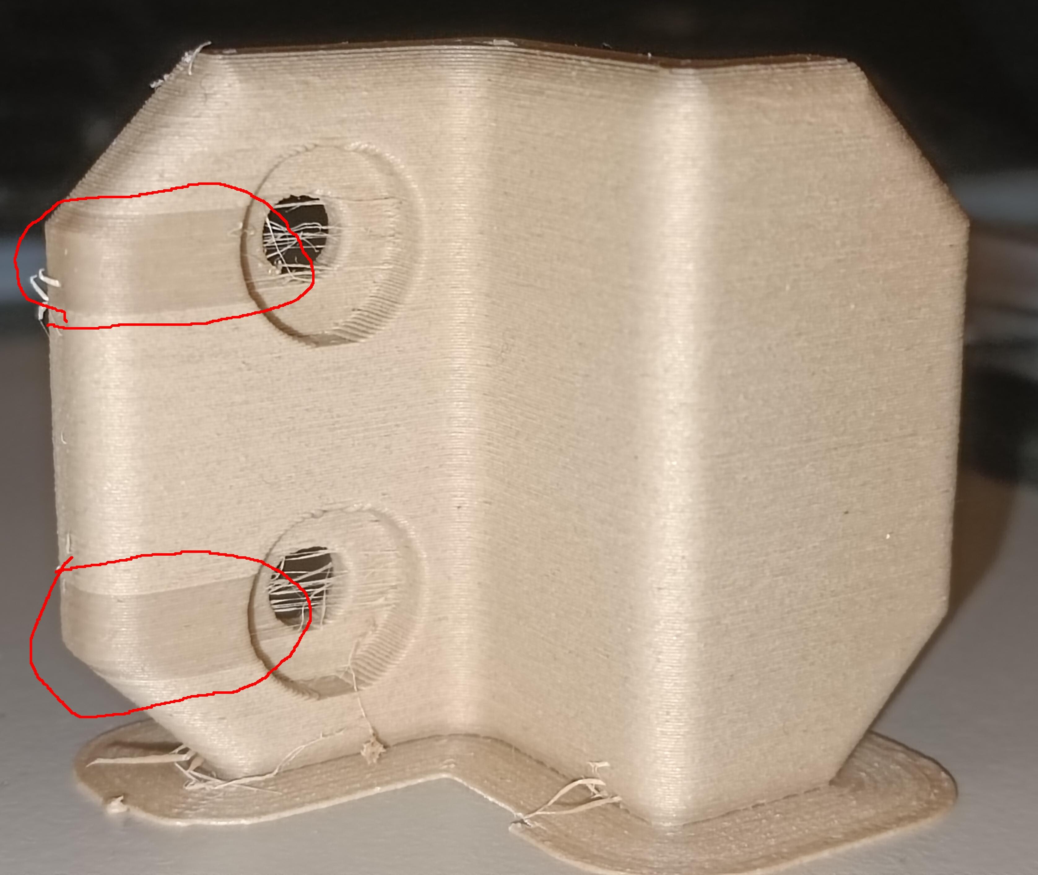

Добрый день.
Печатаю на 3d принтере wood pla пластиком. Абсолютно все модели получаются разными цветами между слоями, где рядом есть "изгибы и дырки" (пример фото печати готовой модели прикрепил). Печатаю модели обычно при температуре 205 C*, 70 градусов стола, соплом 0.8, скоростью 45 мм/с и ретрактом 6.5 мм - 35 мм/c. Вообще настройки пытался менять и ничего от этого не меняется, цвет всё равно упорно меняется в этих местах. Подскажите в чём проблема?
