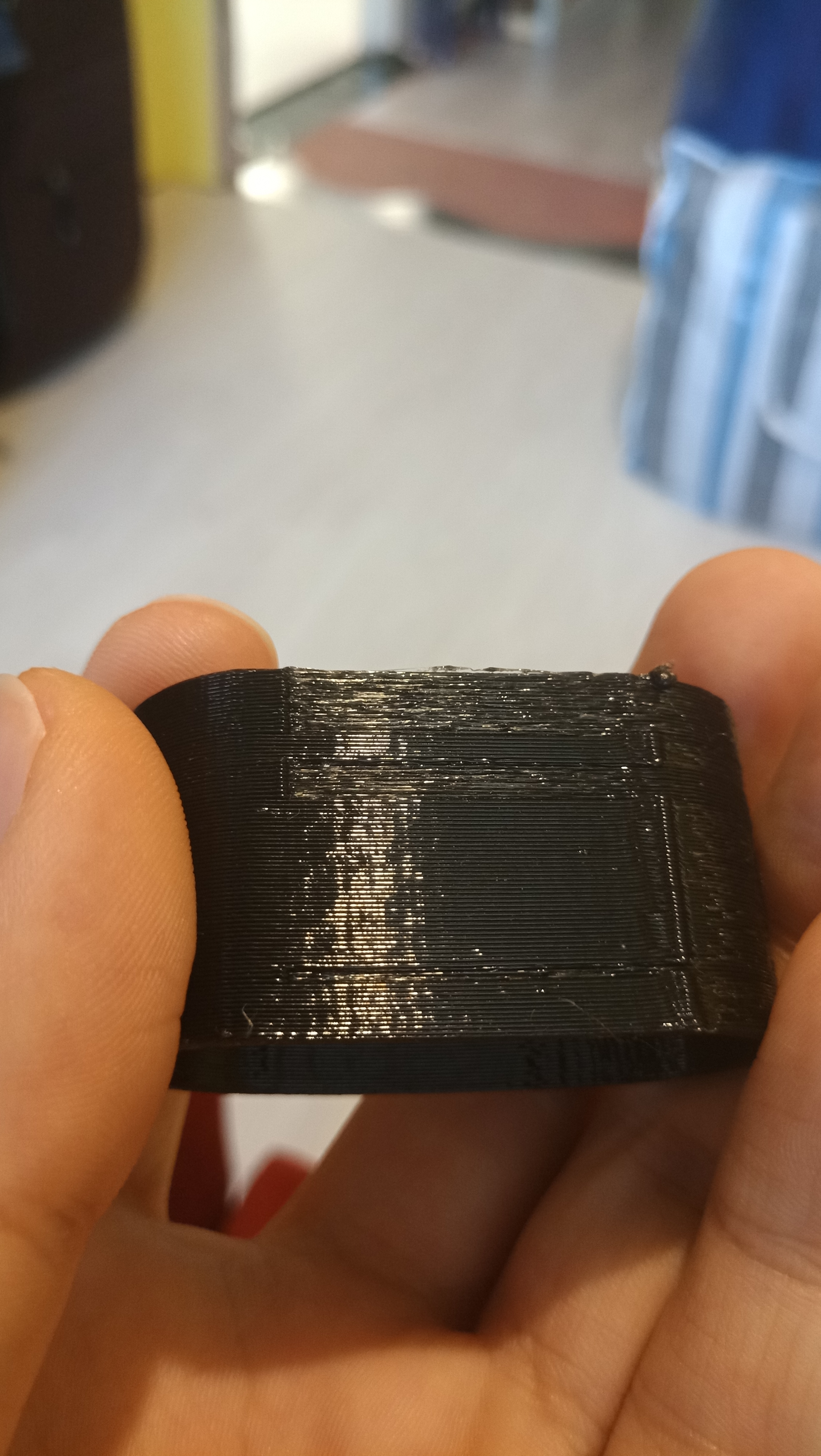

Доброго времени суток товарищи.
Помогите пожалуйста понять и победить слайсер (Cura 4.5)

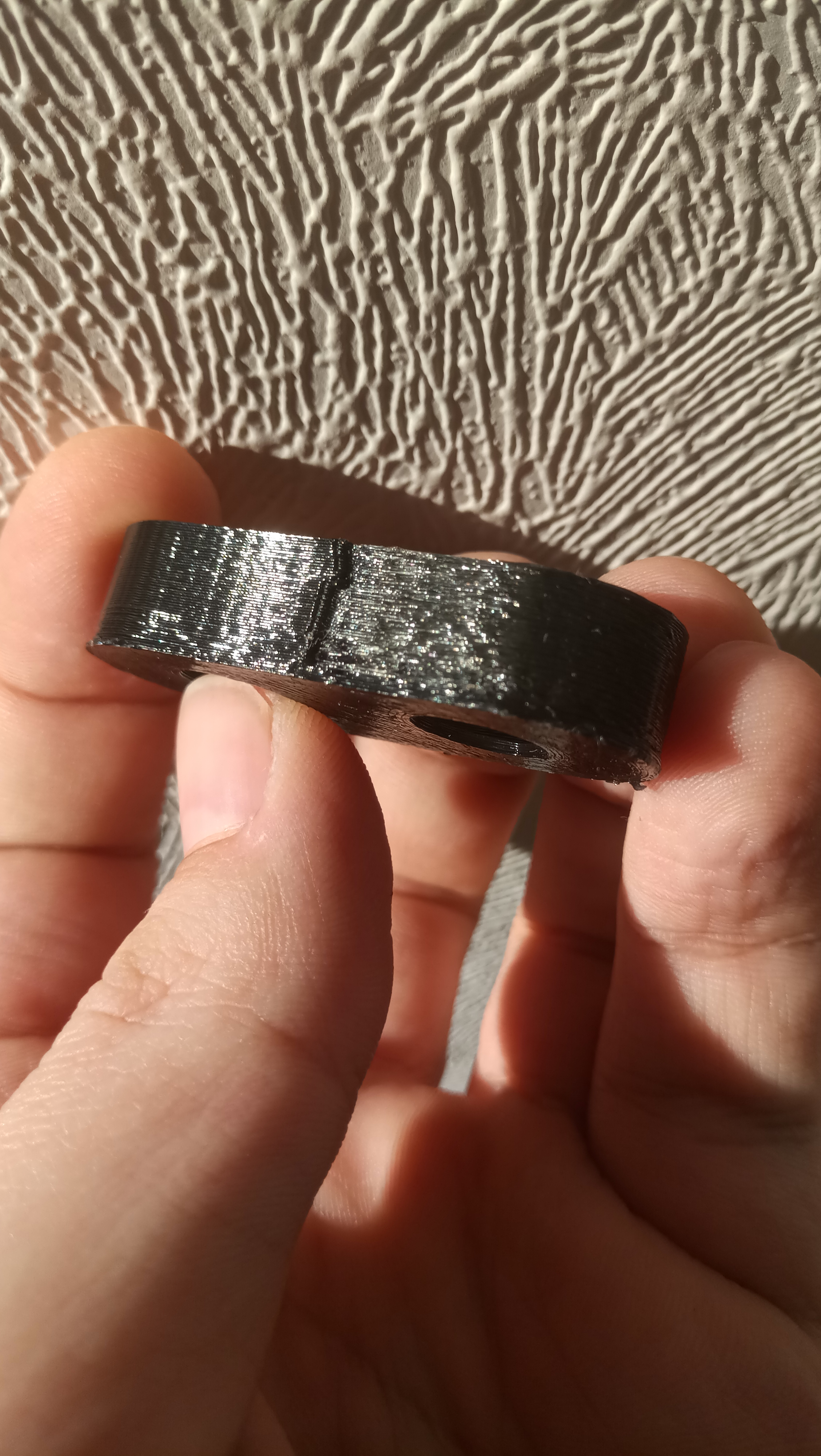

Второй день борюсь с ним с одной и той же деталью, проблема в том что в начале печати внешней стенки на каждом слое принтер будто снижает поток до 50% и к концу линии доводит до 100%
Происходит это только на слоях с толщиной стенки 1.2 (сопло 0.4, ширина линии 0.4, поток везде 100%).
Там где есть дно или на такой же детали с толщиной стенки 1.6 все отлично.

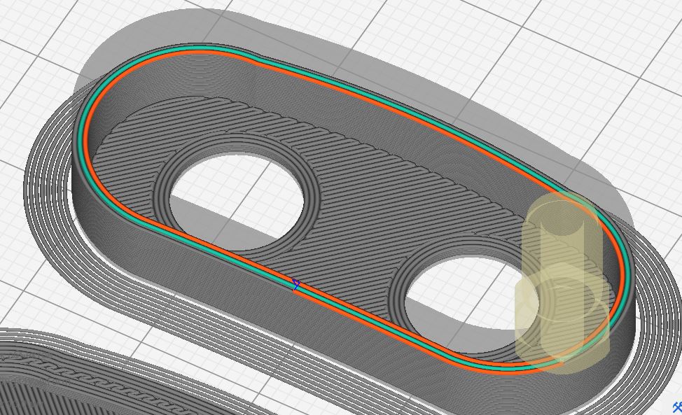

При просмотре слоев видно что по gcode принтер должен пройти:
заполнение(бирюзовый)
потом проходит внешнюю стенку внутри
и потом, перед тем как пройти внешнюю стенку снаружи он зачем то проходит полный круг по бирюзовой линии
и только потом проходит внешнюю стенку снаружи(недоэкструзия в начале линий).
За 2 дня уже перепробовал почти все настройки связанные со стенками и нагулял пару часов в google, к сожалению все безрезультатно
