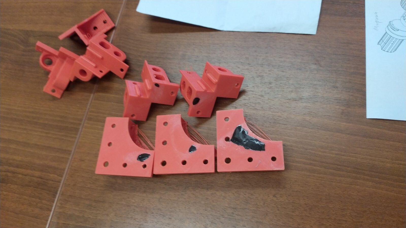

Всем приветНеожиданно модели отпали вместе с кусочками стекла стола Anycubic Predator (Печаталось с температурой 105 ABS пластиком)ю Причем механического воздействия не было никакого
Кусочки остались прямо с деталями
Две вечных проблемы - Кто виноват? и И что делать?Нагреватель там приклеен к стеклу
Можно ли где то купить готовый горячий стол круглый 370мм диаметром?
Из чего собрать стол самому? Пока думаю несколько силиконовых грелок + алюминиевый стол + зеркалоНо здесь много технологических проблем пока
Почему все же так произошло? У стекла есть "усталость"?
