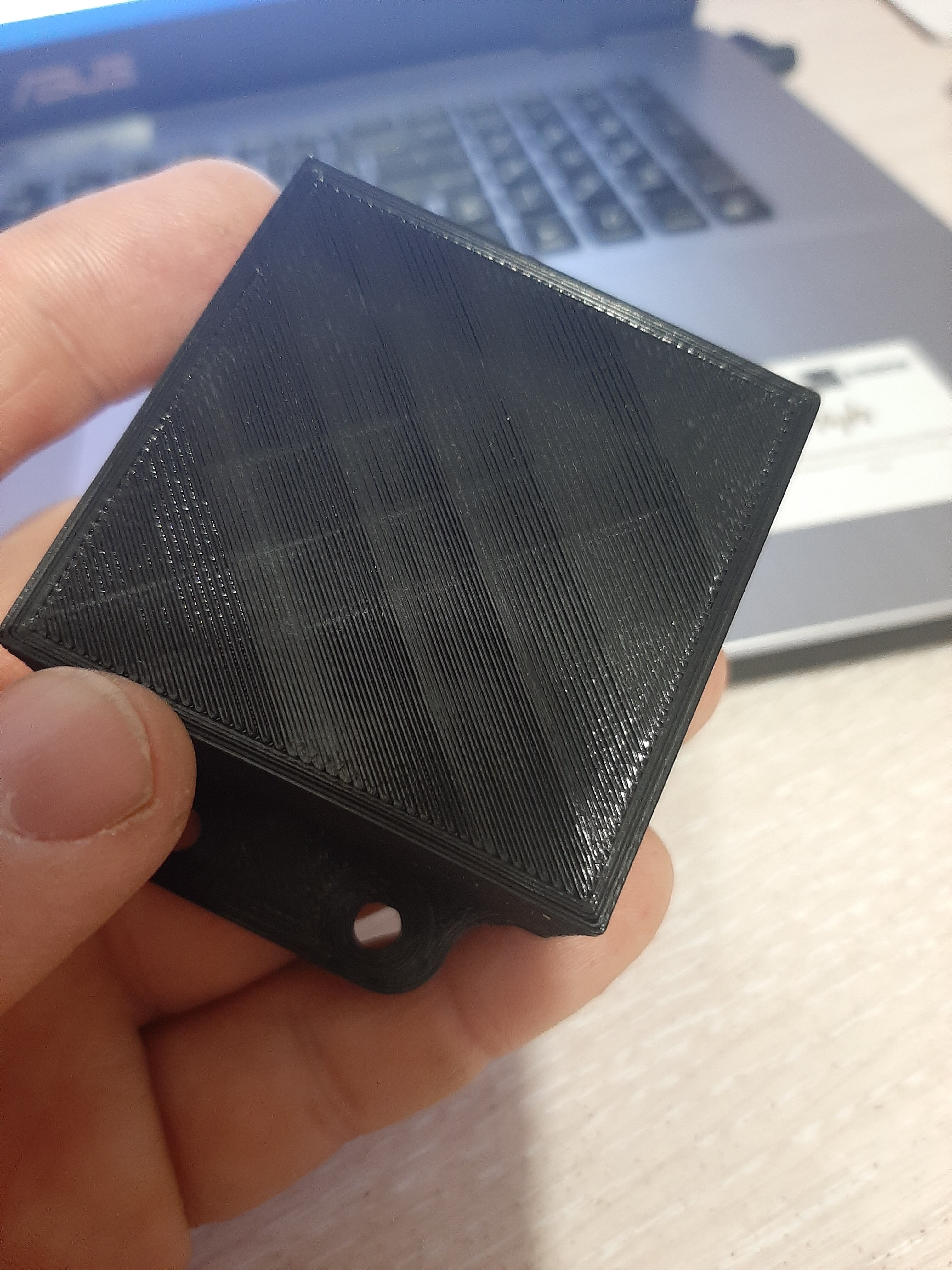

Большой стол 300х200. Большой и мощный грелка на 600 ватт от 220 вольт.
Не могу понять природу появления полос на верхних крышках, но заметил, что полосы совпадают с включением и выключением стола.
Вот фотка одной из деталей, где это особенно хорошо видно из-за площади:
Наблюдения показали, что стол падает до 69 градусов (установлено 70), включает стол на 2-3 секунды, после выключения температура в течении 5-7 секунд повышается ещё до 75-76 градусов. В этот момент видно изменение визуальное на крышке печатываемой детали. Затем медленное охлаждение до 69 градусов. Визуально на детале это видно. И снова весь цикл сначала. И т.д.
Вариантов мыслей три.
1. Реально так стол прогревает всё вокруг, что меняется характер наплавления пластика.
2. Из-за возросшего потребления стола падает нагрев сопла.
3. Из-за влзросшего потребления проседает вентилятор. Хотя этот вариант вряд-ли, т.к. было бы слышно падение оборотов.
Вопрос:
Изменится ли характер при активации пида на стол?
Будет ли играть роль утепление стола?
Спасибо!
