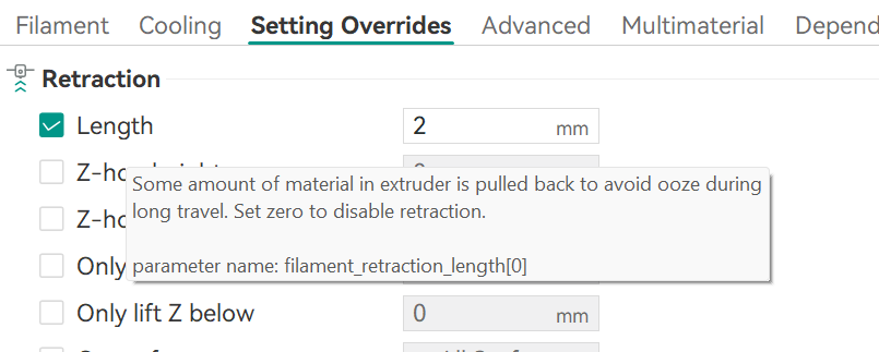

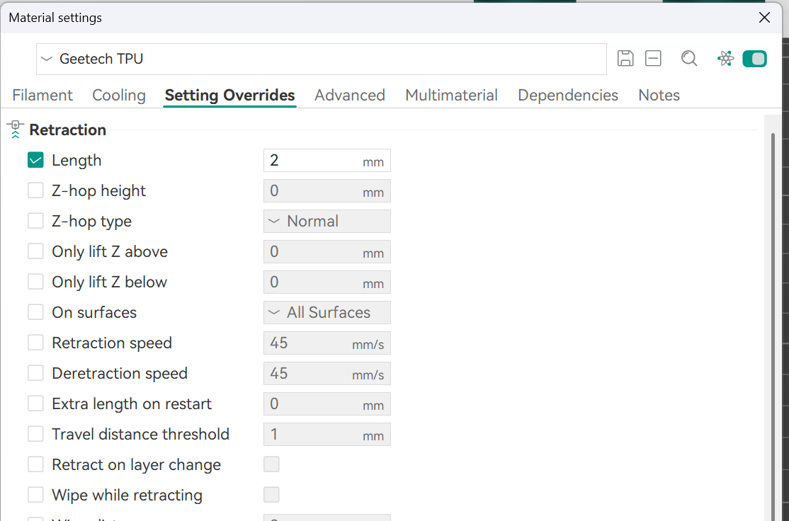

Ситуация: нужно для отдельно взятого филамента (в моем случае, для TPU) задать величину ретракта, отличную от стандартной. Для этого я использую самый очевидный путь: иду в раздел setting overrides в настройках этого филамента, и выставляю там нужную величину.
подсказка говорит, что для этого используется параметр filament_retraction_length

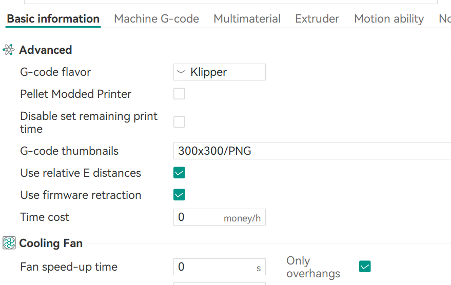

При печати используется программный ретракт клиппера, о чем в настройках установлена соответствующая галочка
казалось бы, достаточно отслайсить модель с этими параметрами - и все получится, но...
Запускаю печать, вижу стрингинг, и вижу в вебморде клиппера стандартный ретракт в 0,4мм.
Открываю G-code, ищу параметр filament_retraction_length, но нахожу его только в одном месте, а именно, в разделе CONFIG_BLOCK, где он указан для справки, т.е., закомментирован, и, соответственно, клиппером не воспринимается.
Исправляю ситуацию своевременной отправкой в консоль команды SET_RETRACTION RETRACT_LENGTH=2, но хотелось бы, чтобы нужный ретракт выставлялся в самом G-code. Как заставить Орку вставлять в G-code соответствующую команду?
